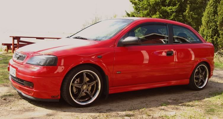

Tuli tuossa loppuviikolla hinkattua vähän vahaa pintaan, sekä vanteisiin että ite koppaan :) Autoglymin punasella nyt hinkkasin, kesemmällä hinkataa sit punasella ja kultasella läpi. Hirmusesti oli taas pelkän talven aikana auto haalistunu..mistäköhän tuollainen jälki tohon maalipintaa tulee? Jotain kuvia todisteeksi. Myllyttää pitäis mut saa nähä millon rahatilanne antaa periks.

Vanteet on ainaki just eikä melkein :peukku: Valkonen natsaa punasen kans helvetin hyvin ;)

Kts kehuista! Istuu omaankin silmään ihan kivasti. Onneks alkuperäiset suunnitelmat muuttu ja vanteiden väri vaihtui kiiltävästä mustasta tuohon vaaleeseen. :) näin omasta mielestä ainaki parempi.

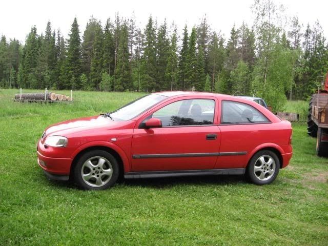

Punainen väri, valkoiset vanteet -yhdistelmä sopii todella hienosti. Kertaalleen haalistumaan päässeen punaisen auton ylläpito on karmeaa puuhaa. :(
Mulla oli ex-Astra tässä kunnossa
Erittäin säännöllisellä ylläpidolla (vahaus 2 viikon välein) sen sai pidettyä myllytyksen jälkeen tämmöisessä kiillossa
