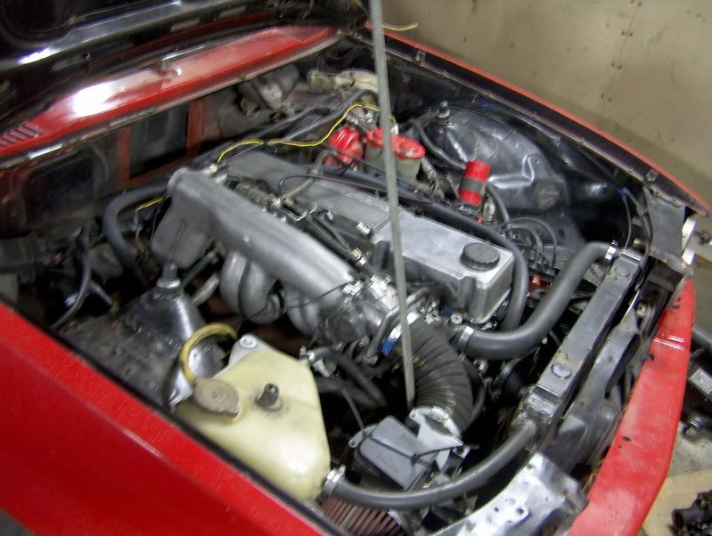

Tuli savut otettua äsken conasta. Aika räyhäkkäät äänet tuntus olevan kolmetuumasella
tuubilla ja yhellä pöntöllä! Yllättävän hyvin pyöri vakioruutalla, tyhjäkäynti piti nostaa n.1000 ja pikkasen tietysti röpöttävästi käy. Muuten kyllä hyvin ei mitään ylimääräsiä kilinöitä eikä kolinoita ja kierrosta tuntus ottavan aika herkästi 8)
Ruisku vaihtuu vielä ohjelmoitavaan vuodenvaihteen jälkeen, mutta jos testilenkit heittäs tuolla
vakiolla varovasti kunhan laittaa ensin muutamat pikkujutut vielä kuntoon.

Mikä nokka tuli kiinni ?

Catcams 302-11,87 sain niin halvalla että oli pakko ostaa. Katotaan nyt tekeekö tuolla
käytännössä mitään jotkut kun sanoo ettei catteja kannata laittaa.

Mulla on ollut ihan hyviä kokemuksia Catin 310-12.2-104 nenästä. Läppärungoilla pelaa kaikilla kierroslukualueilla ihan hyvin, vakiolla imusarjalla tosin aika heikosti alapäässä (mikä on imusarjan vika - ei nokan)
Enemin X5 oli vähän kiltimpi vakioimusarjalla.

Juu vakioimusarja korvataan läppärungoilla jossain vaiheessa mutta siihen asti on
koitettava pärjätä vakiosatsilla. Jospa sen ilmamäärämittarin poisto edes jotain auttaisi.

Pikku koeajo on nyt ajettu, ei kehdannut enemmälti ajella kun aika kuranen tuo tallitie.
Pari pikku kiihdytystä vaan ja takaisin pihaan. Hyvinhän tuo vetää kierroksilla, eipä tullut kun
kakkosella kokeiltua. Soundi on kyllä aika raaka!
Pientä laittoa vielä olis ainakin se lämppäri, nyt on jo visio miten sen koitan toteuttaa.
Konehuoneeseen pientä hienosäätöä samalla, puuttuu muutamat pikkunippelit vielä.
Uusi ruuttakin on jo hyllyssä odottamassa asennusta pitää vaan uudet suuttimet hommata sille.
Valojakin on tullut mietittyä että pitää varmaan orkkis lamppuja kokeilla miltä ne näyttää.
Onhan tuossa kaikenlaista ja eihän näistä lopullisesti valmista varmaan tule ikinä.
