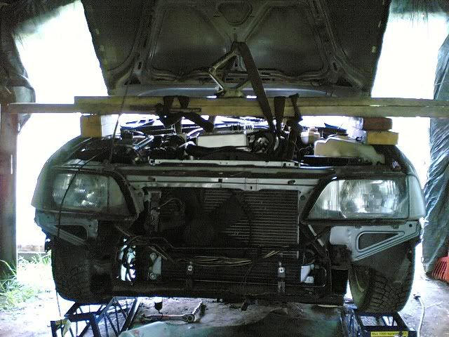

Joskus oli jopa ennen joulua :D Eli kun noita ilmoja nyt piteli, niin tuli roplattua kone takas kutoseks.
Eipä se paljon ollu tolla 6 pytyllä käynyt niinku kuvasta näkee
Kaks imuventtiilii solmus ja pakosetkin muka vähän vuoti. Oli syynä sitten kantavat painimet, inhimillinen erehdys kasatessa, vaikka sitä olin varovinaan tai paikallinen voimakas maanvetovoima mikä ei laskenut venttiileja ylös, nii oli iha tarpeeks v-mainen homma.
Ensinnäkään venttiileja ei meinannu löytyy mistää viikkoihin, sit löyty törkyhintaan ja samal sit jälkikätee vaihtoehtoja mistä tehdä niitä. Sitten kävi taas kapinoimaan kunnolla -(z)- Kannen ja nokat nyt jotenki onnistu kasaa, mitä nyt jotain pientä. Sit mittailin puristuksia jo siinä vaihees, nii 4 ja 5 ilman puristuksia :o että taasko venttiilit solmussa, löpöä imukanavaan ja sinnehän se pyttyyn karkaa molemman pytyn toisesta imuventtiilistä. Eikun repimään nokkaa pois ja sitten ne venttiilit menikin kiinni, eli painimet kanto nyt ainaski. Se on just nii sitä kun ei ollu vara enää niitä kaikkia uusia, et ne vanhat on sitten tietenkin paskana.
Laitoin tilalle mukamas pestyt, öljytyt ja hinkatut painimet ja nokka takas. Rupes pitää ja toimii mutta sitten jäi saakelin pilipali puristuspainemittari kiini tulpanreikää :bonk: pyöri letku vaan tyhjää sieltä juuresta. Aattelin jo et morjes ja tää on nähty, ihme kyllä se mittari lähti pois kun seuraavana päivänä tuntikaupal sitä letkuu taivuttelin ja pyörittelin.
Loppu sit sujuki jo melkei ittestää, mitä nyt työkaluja ja pultteja tippu pari kertaa alla olleeseen jäteöljyastiaan ennenku astia lähti liitää, huohotinletku ja yks alipaineletkun t-haara katkes ja öljypohjasta korkkas melkei lopullisesti propun kierteet.
Kaiken tuon jälkee oli jo olo ettei uskalla ees yrittää käyntiin,varmasti katkee kampiakseli vähintään, ihme ja kumma kummiski se toimii nyt ja käy tasaseen, mitä nyt pari paininta kolisee tietenkii, vaihtuu sit kun budjetti sallii.

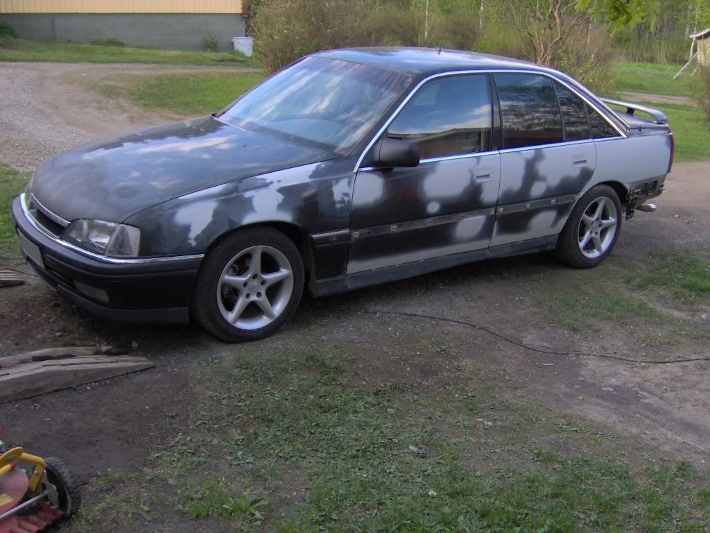

Nojoo, vähä karkas hiomakone 8) Josko vaikka tänä kesänä tulis maalattua, niin monta vuotta jo meinannu. Koneremppa pitäs tehä kuvassa näkyvää ruohonleikkuriinki :D

Ruohonleikkuri korjattu 8) 2.0 Ompusta pari välivaihe kuvaa:
Sivulistat ja helmat puuttuu, kun lakkaillaan osittain uusiks hirveitten roskakasojen takia. Oviaukotkin maalaamat ym.siistimistä vielä, mut sentään yksvärinen jo ja taas vasta leimattu.

:o Onpas kliini AOmega, näyttää ihan pirun hyvältä, kelpais kyllä ajella. Ainoa mistä voisin sanoa on nuo kukkaset pakoputkessa, ei se nyt kai NIIN ecotecci ole :D

Joo ei oo mikää ekotekki -(z)- Kuvastakoon vaikka et kukkii se maalattukin auto edes pakoputkesta 8) Tosiaan kesken vielä ja nyt tippu huonosti kii ollu etuvilkku tielle :oops: joutuu uuden tuunaamaan sitten taas.

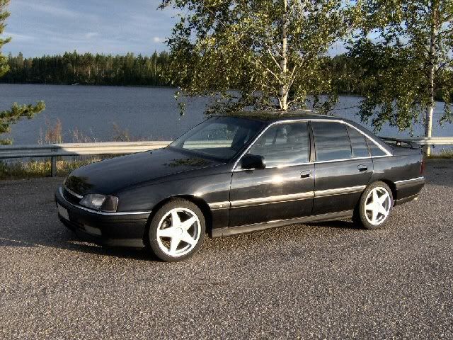

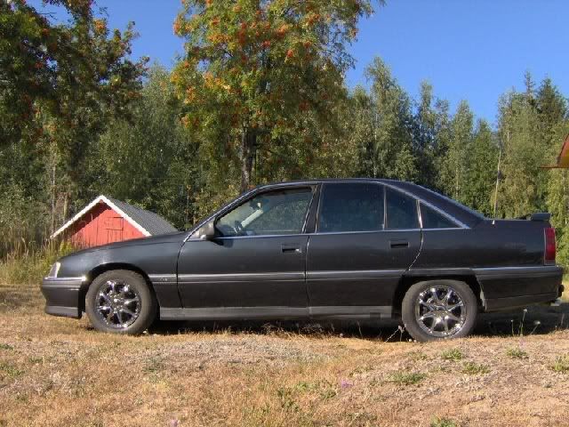

Juu ei oo enää niin laikukas -(z)- Ei ne nännivilkut oikeen omasta mielestä käy lokariin ja kun ei reikiä ollu lokareissa, niin miks ei samalla siistimpään paikkaan vilkut. Pikku kuvissa näkymättömien lakkavikojen korjailu jää myöhään syksyyn, nii nakkasin loputkin osat kiini.
Pieni kuvakertaus alusta nykyhetkeen:
Koko siistimisen haastavin homma oli tuunata uusi etuvilkku sisältä, ennemmin suli muovi kun lähti liima irti :o Viimesimmissä kuvisa olevilla vanteilla vois nakata kuikkaa, ravistaa mokomat tai sitten lähettää jonnekkin oikastavaks.

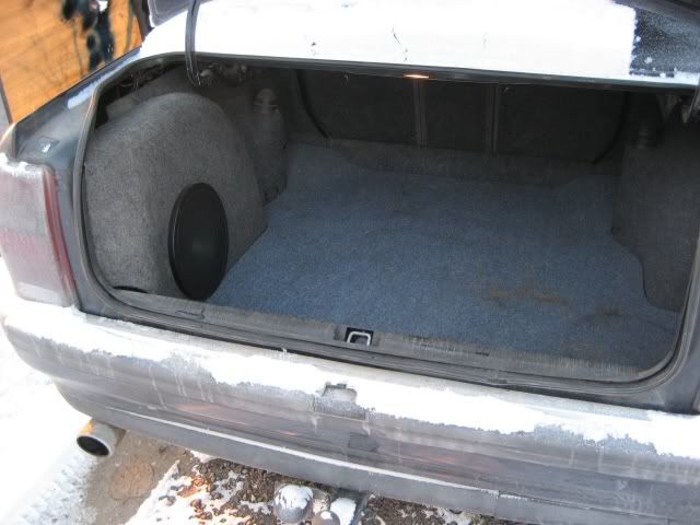

Pieni vuosipäivitys -(z)-

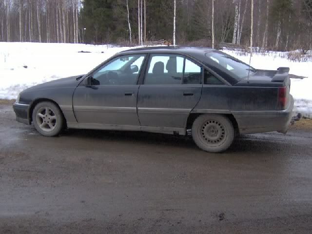

3000:nen ei paljon edistyny, lähinnä normi huoltoa, massattu ja kotelosuojattu, öljypohja vaihdettu, ajettu, poltettu kumia ja katsastettu. Koria pitäs vähän siistiä, kun meinaa kohta kukkia, lähinnä ovien alalaidat ja etulokarit, uudet lokarit oottaa jo inspiraatiota. Sisustakin vielä ihan hujanhajan ym.näprättävää. Uusia kuvia ei oikein ole kuin huono kuva öljypohjan vaihdosta muistona.
2.0:aa myös perus huollettu ym.pientä. Ulkoapäin edellisten kuvien kunnossa, mitä nyt parista kohtaa vähän lakka kupli, korjataan joskus. Tankki tuli isoimpana remonttina vaihdettua.
Takakonttia tuli siistittyä, kun oli melkonen piuhaviidakko ennen.

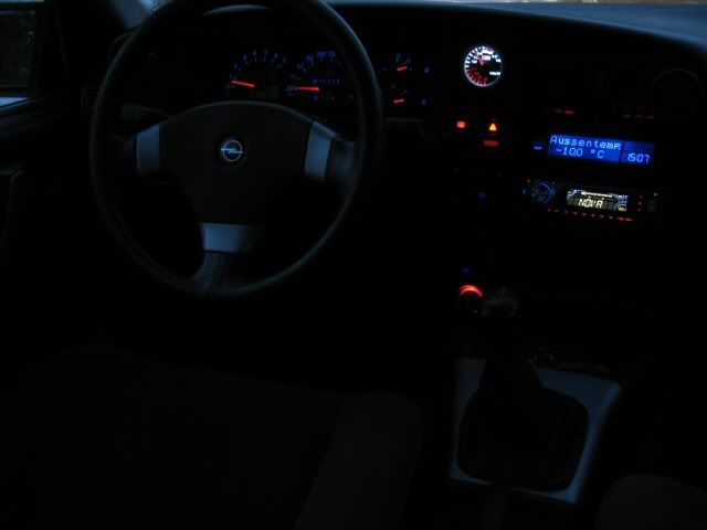

Jotain sähköistä myös askarrellu:
Ajovaloautomatiikan parilla releellä, parkit virrat päällä ja ajovalot käydessä.
Motonetin valovahvistin.
Avaimeen toisenlainen patteri ja ledi.
Kaukosäätö keskuslukkoon ja joku hälytin. Ikkunat saa kaukosäätimellä kiinni ja sumarit sekä pakkivalot toimii saatto-\lähestymisvaloina.
Vakionopeussäädin asennettu.
Ajotietokone vaihtelun vuoksi jostain Astrasta, Check Control jätetty mittariston merkkivaloilla.
Mittaristoa vähän turattu. Viisareitten kirkkautta pystyy säätää ym.turhaa.
Koelaudan valot muutettu ledeiksi, joku polttimo vielä vaihtamatta ja pussillinen ledejä jäljellä...
Sisätilanlämmittimen haaroitus ja pikkanen Defa koelaudan alle.
Peräkontti vaimennettu Vibroplast M1 -vaimennusmattolla ja muilla eristeillä, vaimennus jatkuu joskus sisätiloista..
Siinä jotain tehtyä ja jotain varmaan unohtui.
