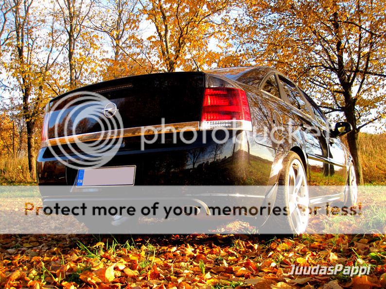

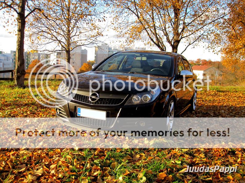

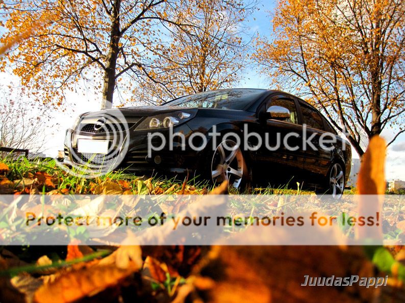

Tässä vielä muutamat syksyiset kuvat viikon takaa. Nyt jo talvirenkaat alla... tulispa se kesä jo pian.

Nättiä, nättiä... Toisin kuin oma kippo tänään pimeässä loskapaska-aamussa ruosteisine peltivanteineen.

Tuo keula on kyllä niin häijyn näköinen!!
Komia vectra, odottelen innolla millon myyt mulle vanteet
