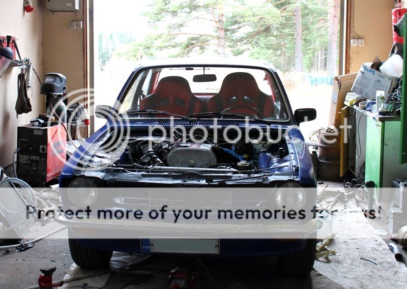

Pistinpä paketin kasaan ja sain vähän ajeltuakin. Äkkiseltään testattuna ihan kiva tuo venttiilien lisäys 8)
Pakosarja jäi vaan vähää vaille valmiiksi kun sähköt meni poikki eikä päässyt hitsaamaan. Putki menee nyt 4-2 kohdan siten että kiertää rattiakselin kummaltakin puolelta ja 2-1 liitos tarkotus toteuttaa irtoavana liitoksena että saa ilman rälläkkää ton paketin irtikkin.
Pihapiirin sähkötöistä johtuen ei ole nyt pajalla sähköjä viikkoihin joten nyt on homma sitten jäissä niiltä osin missä tarttee jotain sähkötyökoneita...

Nice 8) . Tee härski ja hommaa toinen konepelti ja sopiva hillitty kohouma(skuuppi) konepeltiin. Tuossa häjyn näköinen ilman peltiä, tyyliin " Get the fuck out of my way" :yes:

Ei oikeen ne skuupit innosta. Joku suattaa vielä erehtyä luulemaan että se on rivakampi mitä onkaan.

Ei näitä pitäisi enää ite enää katella :) Onko tuo maski rikkonainen? :-?

On rikkonainen, uuttakin oon ajatellu jos joskus vastaan kävelee. Tohon kun helposti repii kätensä kun on terävät kulmat jääny uupuvasta ristikosta.

Huijaako kuvaa vai onko sulla konetta niin korkealla?

kyllä kait se nyt tuolla öljypohjalla korkealle jää

Öljypohjan puolesta ois varaa vaikka tiputtaakkin. Samassa asennossa mulla on 2 aiempaakin konetta ollut.
Tarkotus ois ainakin apukuskin puolelta ottaa vähän alas kun siellä on edellisen öljypohjan jäljiltä yksi koroke moottorintuessa jota ei tämä enää tarvitse. Sitä puuttuvaa senttiä sieltä tuskin irtoaa jolla sais tuon konepellin passaamaan ton sfi-boksin kanssa. Se kun on tuo edestä katsottuna vasen etunurkka tuossa sfi-boksissa joka tulee juuri konepellin vahvikkeen kohdalle.

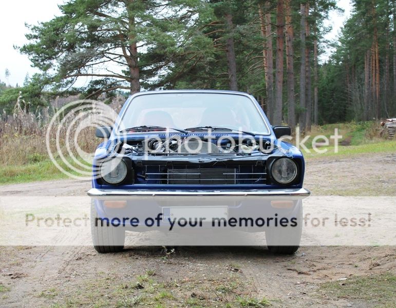

Katos, en huomannut että öljpohja oli koskematta...se kyllä selittää konen korkeuden ja miksei sfi boksin sopii...
Huijasin muuten Sämä siinä yv:ssä, onhan mulla ollut tuo sfi boksi paikalla, löysin jopa muutama kuvaa siitä...
Kuva Kuva
