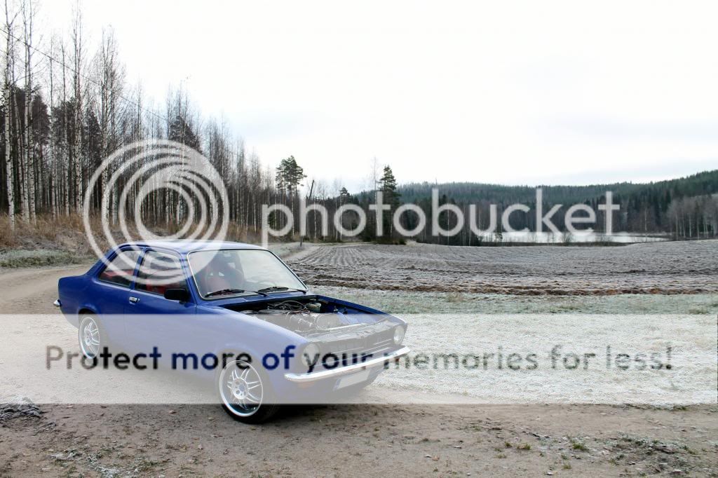

Putkistoa tuli väänneltyä ja käänneltyä vielä uusiksi sekä vuodot tilkittyä, saa nyt pajaan takaperinkin ajettua ilman että putki ottaa kynnykseen kiinni
Lämpömittarille pistin mittarin mukana tulleen anturin, vakio anturi kun näytti 100c koneen ollessa 60c. Vielä pitäis kahtoa mikä ihme tota nopeusmittarin vaijeria vituttaa kun ei suostu mittari pelaamaan ja kiekkamittarikin kytkemättä mutta kuhan nyt seuraavaksi ton johtosarjan kimppuun käyn.
Jarrutehostimelle vedin letkun mutta jostain ihmeen syystä ei vaan ala tehostin pelaamaan. Voisko liian hepponen letku haitata, toi kun tuntuu menevän lyttyyn tosi herkästi?
Jarrusylkkää en ennen taida kyetä vaihtamaan ennen kun saan jostain lainaan (tai ostan) kartiotyökalut kun kuulemma on erilaiset kartiot jarruputkissa A Ompun sylkässä kuin noissa Kadett/Ascona/Manta sylkissä.

Tollanen mutka pakoputken päässä kokeilussa ollut. En tiedä onko tuolla mitään virkaa vai pitäiskö olla vielä jyrkempi mutka mutta ainakin omasta mielestä aika hiljasemmalle tuo kuullosta mitä verrattuna entiseen putkistoon vaikka nyt on puol tuumaa isompi putki, välivaimennin huonommin vaimentava ja takapönttö on liki samanlainen mitä entinen, vain isommalla sisähalkaisijalla. Kai se sen verran ohjaa ääntä maata kohti että on hiljasempi, etenkin se kova jytinä on paljon vähemmällä.
Sähköjä tuli vähän laiteltua, flekti asennettua antureineen ja muuta pientä. Periaatteessa kaikki toimii mutta jos käyttäis aikaa niin sais siistimmäksi. Talvirenkaatkin pistin alle mutta eipä nuissa pahemmin pitoja ole
Alkuviikosta pitäis päästä ton imusarjahässäkän kimppuun ja saa pellin vihdoin kiinni.

Kansi kiinni, omaiset ovat nähneet.
Powercap tarpeet tuli mutta monen sattuman tuloksena otin rälläkän rumaan käteen ja otin niistä konepellinvahvikkeista sen verran että mahtuu sfi boksin kanssa. Pelti on myös hieman takaosasta ylempänä.
