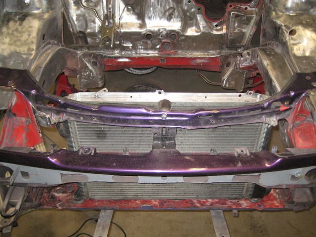

Eilen putsailin konehuoneen maaleista koska maalari oli huolissaan spray/sutimaali pohjista
Nyt ei pitäis kiehua ainakaan niiden vuoksi. Myös ne takapenkin ruostehommat tuli tehtyä, niistä nyt ei kuvia ole kun eikös kaikille ole jo tullut selväksi kuinka mätä tämä on

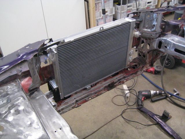

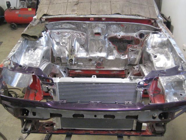

Tänään oli ohjelmassa syylärin sovitusta, vanha:
Uusi syyläri uusilla kiinnityksillä ja loputkin lukkopellistä viskattu romukoppaan:
Takaa:
Lisäksi hitsailin konehuoneesta ylimääräiset reiät umpeen ja poistin muutaman ylimääräisen kiinnikkeen. Turvakaariputkikin olis kuulemma pian saatavilla joten niiden kimppuun sitten seuraavaksi.
Takaa:

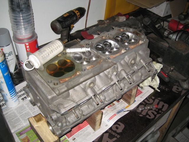

Viikolla ei oikeen päässyt tekemään mitään korille niin tarkastelin pikaisesti madilta hommattua Cossun kantta.
Kannen kokonaiskorkeus oli 135,3-135,4mm digitönärillä mitattuna, jonkun lähteen mukaan vakio on 135,58-135-68mm eli hiukan on höylätty. Palotilan koko oli nesteellä mitattuna 41ml kun taas vakio pitäs olla 43,4ml. Mutta joka tapauksessa ihan hyvä aihio:
Toi vesiputki oli ainoa "takaisku" mutta sellaisen sai tilattua ooppelilta uuden, vaihtohomma onkin sitten toinen juttu:

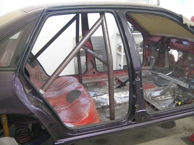

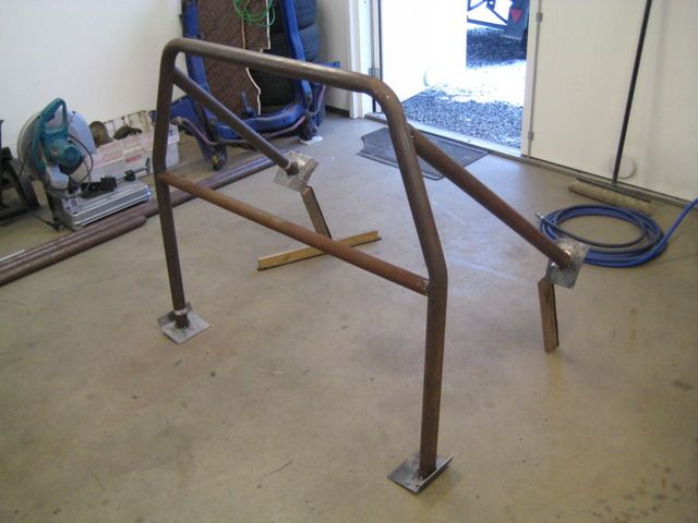

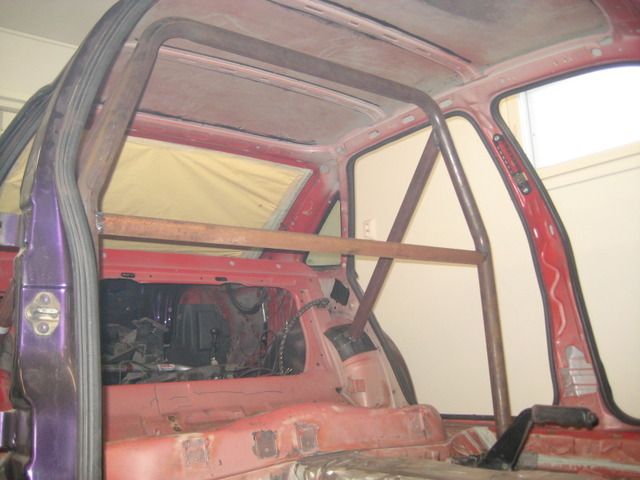

Torstaina tuli viestiä että turvakaariputket olis tullut ja olinkin niitä lähdössä jo hakemaan. Onneksi kuitenkin ennen lähtöä paljastui että putki olikin 2,6mm seinämällä kun piti olla 3mm. Kerkesin torstaina varaamaan jo Marteliukselle ajan pääkaaren taivutukseen perjantaiksi mutta nyt sitten ei ollutkaan sitä putkea.
Soittelin koko torstai päivän putki ja metallifirmoja läpi ja yksi onnistui hommaamaan perjantai aamuksi 48,3x3,6mm putkea pari kankea. Pe aamulla kanget peräkärryyn ja nokka kohti Laitilaa. Pääkaaren taivutus onnistui hyvin mutta erinäisistä kiireistä johtuen pääsin vasta tänään niitä asentelemaan.

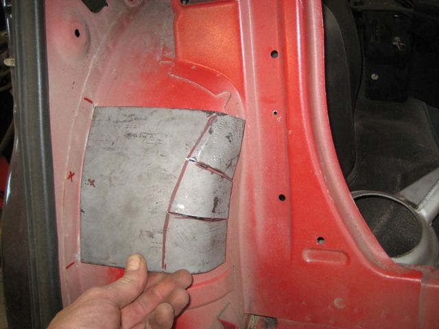

Vahvikelätkät putkien alla on oltava 150x150x3mm kun ne pultataan, muotoilu kylmänä on aika hankalaa joten pikkuviilloilla ne sai jotenkin muotoonsa:
Seuraavat kuvat onkin sitten lähes valmiista kaarista kun kuvaaminen työntouhussa unohtui:
Pultattava kaari siksi että sen saa hitsattua kasaan ja maalattua irrallaan autosta, sovitus oli kuitenkin niin tiukka että etuoven tiivisteenkin joutui ottamaan pois että kehikon sai pois autosta:
Takas autoon ja sivuputken mallausta, aika korkeelle sen joutuu nostamaan että putki kulkee kyynärpään ja olkapään välistä:
Kaveri lupas sorvailla sellaset holkit joilla tuosta sivuputkesta saa myös pultattavan. Myös apumiehen puolelle tulee sivuputki vaikka se ei säännöissä olekaan pakollinen.
