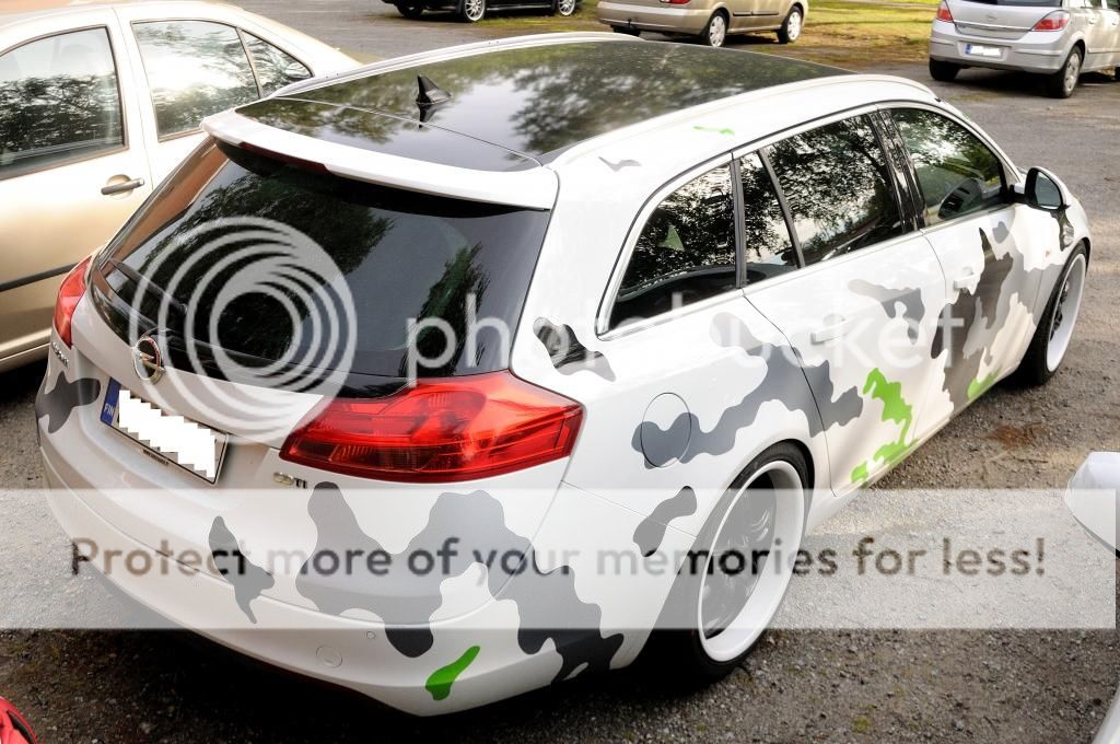

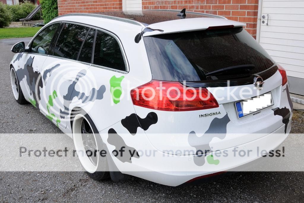

Pikku päivityksiä.

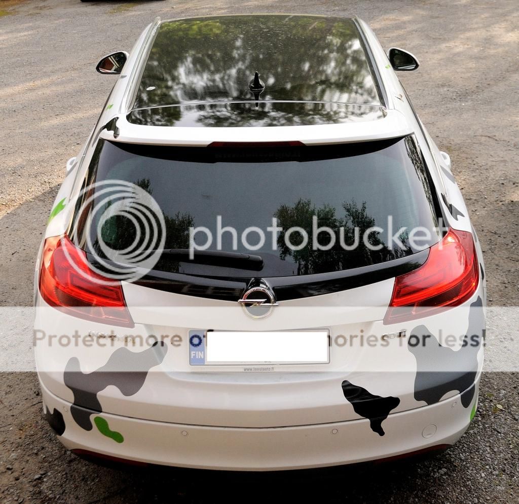

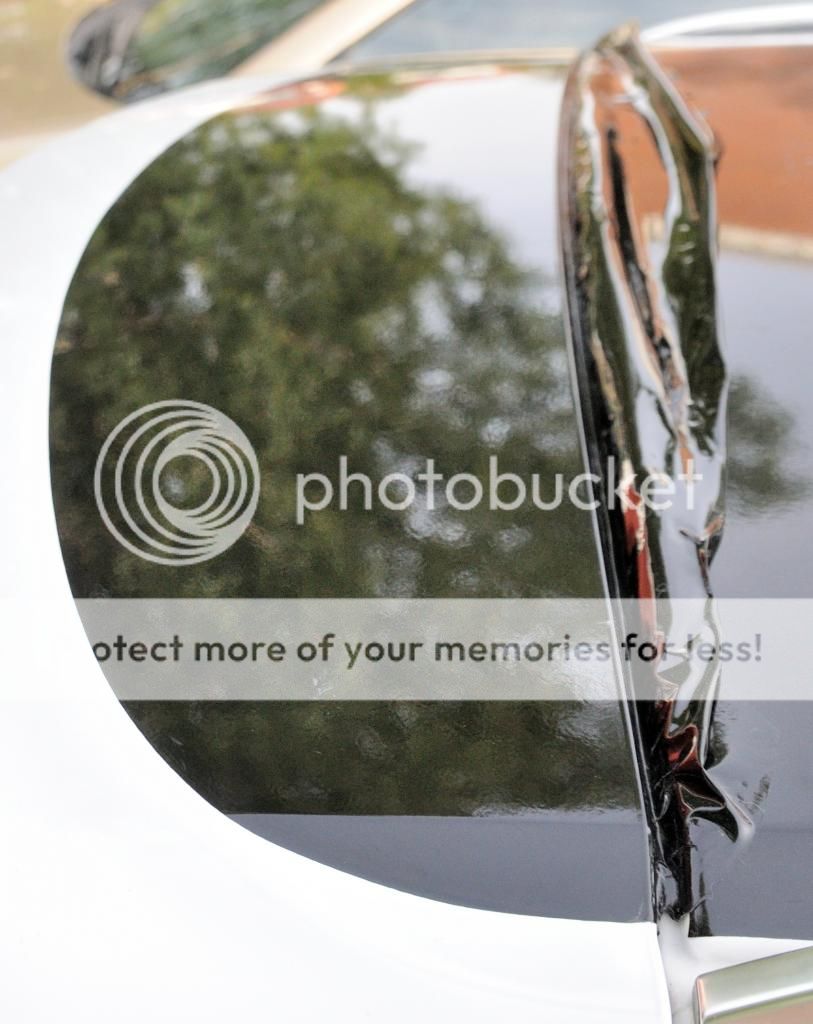

Kesälomalla perruutin takaluukun pylvääseen ja se naarmi siinä samalla teippiin pahan vekin. Joten se piti tehdä uusiksi (onneksi takaluukku säilyi ehjänä), joten samaan syssyyn päätin tehdä takaluukun teippaukset uusiksi jotta niissä ei ole enää saumoja luukun sisäpuolilla.
(klikkaamalla isommaksi)
Eli tämän tyylisiä saumoja ei enää ole. Ennen.
Jälkeen.
Ja sama pala kun kontti on kiinni.

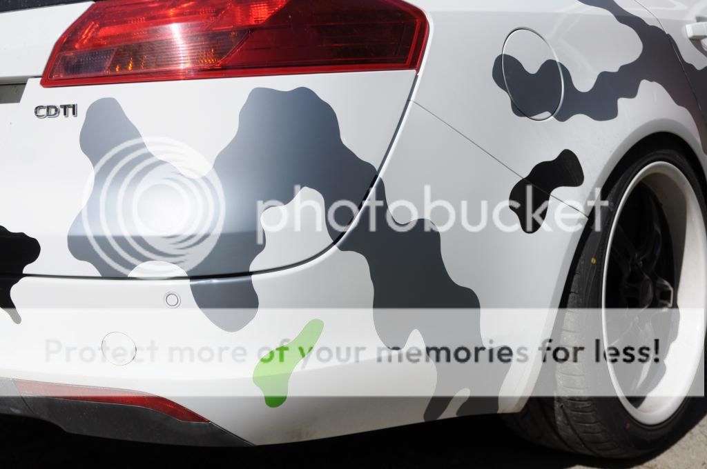

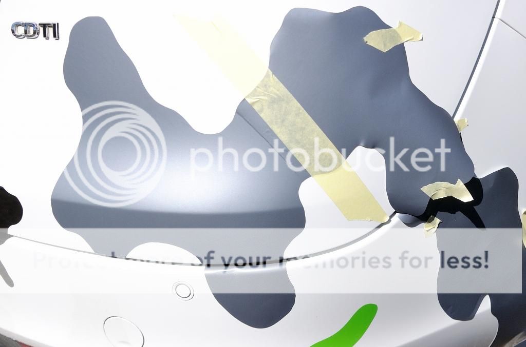

Tässä pala, joka meni pilalle peruutuksessa ja sen uudelleentekoa. Teippasin ensin tuon takaluukun palan, hox reunat joista vasemmanpuoleiset on jo tässä käännetty kontin puolelle sisään.
Tässä saman palan lokasuojan puoleinen pala. Hox sen vasen reuna, yhtä palaa tuonne kontin sisäpuolelle asti.
Ja tässä koko pala valmiina (tai no ei ihan
) Näyttää ulospäin yhdeltä palalta mutta oikeasti tuossa on nyt kolme palaa, ennen muokkausta oli 7 koska ne sisäpuolelle kääntyvät kalvot olivat omia palojaan.
Ei saumoja, yhtä palaa.
Tätä vasenta takanurkkaa muokkasin samalla, en tykännyt yhdestä palasta niin otin sen veks ja korvasin kahdella erillisillä. Ennen.
Jälkeen.

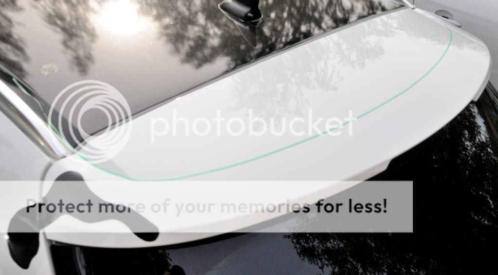

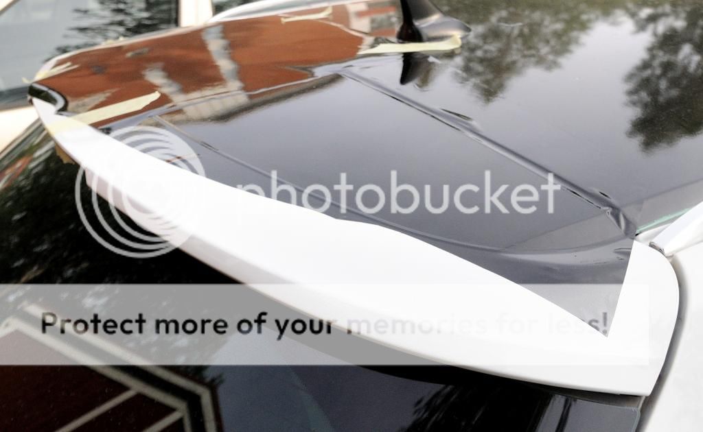

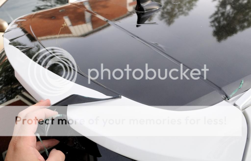

Ja sitten siihen modiin minkä bongasin brittifoorumilta.
Ensin Knifeless Tape pohjalle. Ole tarkkana että teippi menee oikein, noudattaa oikeita linjoja ja puolet ovat symmetriset.
Sitten kalvo päälle ja teipin avulla kiinni oikeaan paikkaan. Tämän jälkeen kalvon alta taustapaperi pois ja liimasin ensimmäisen puolikkaan paikalleen (oikean puolen).
Ja sitten vasemmalta puolelta taustapaperi pois ja kalvon liimaus paikalleen vasemmalta puolelta.
Sitten kuumailmapuhaltimella lämpöä, jonka jälkeen pääsee leikkaamaan kalvoa sen alla olevalla Knifeless Tapella.
Tähän tyyliin.
Sitten painelin kalvon kontin ja katon väliin jotta pääsen leikkaamaan kalvon sieltä oikeaan muotoon.
Tähän tyyliin.

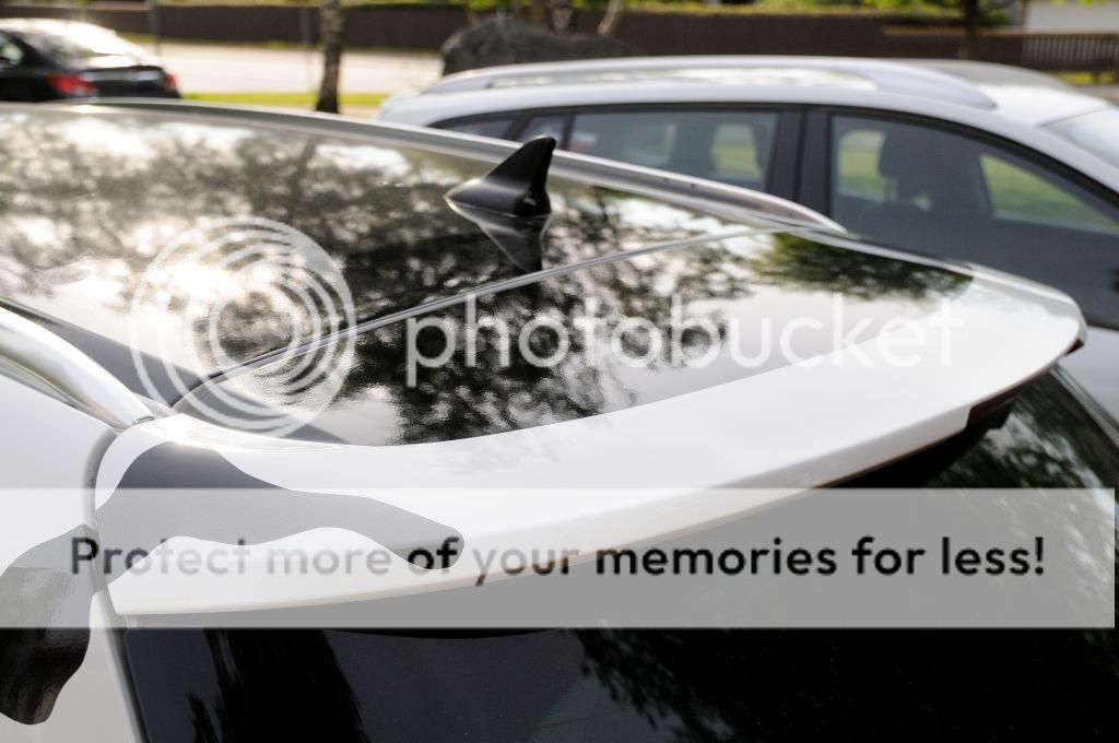

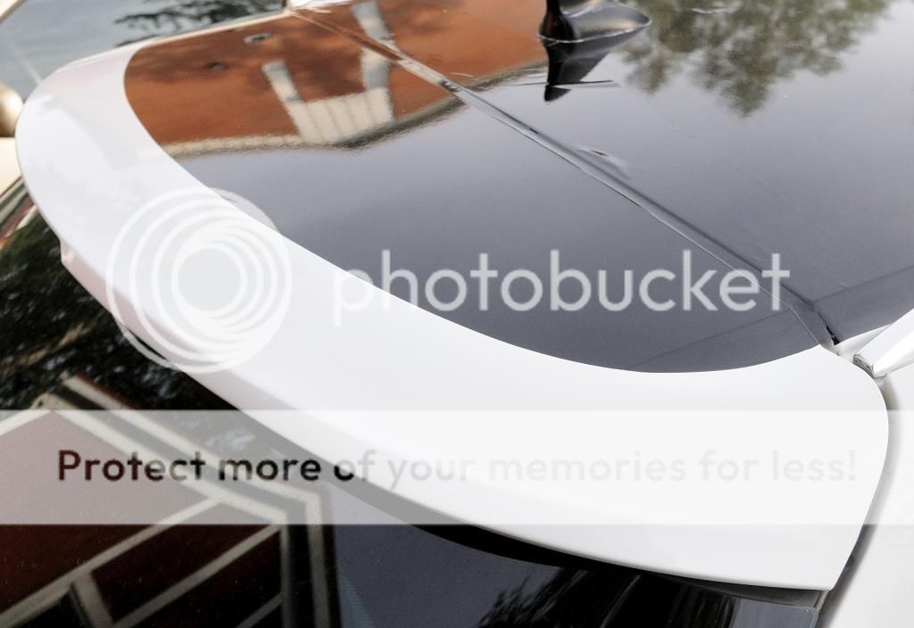

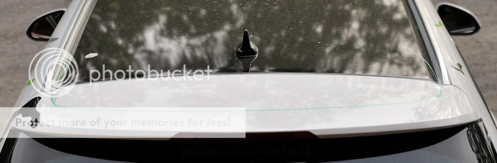

Ja tällainen siitä tuli. Ennen.
Jälkeen.
Ennen.
Jälkeen.
Tuosta spoilerista tuli hemmetin hyvä. Se näyttää nyt tavallaan erilliseltä, ohuelta spoilerilta joka on tuossa kontin päällä. Ja todella helppo tehdä!

Re: apachen camo Insignia. Nyt se on camo! Kuvia s.30
Ei voi muuta kuin nostaa hattua. Erinomaista jälkeä olet tehnyt
Ja kokonaisuus todella onnistunut

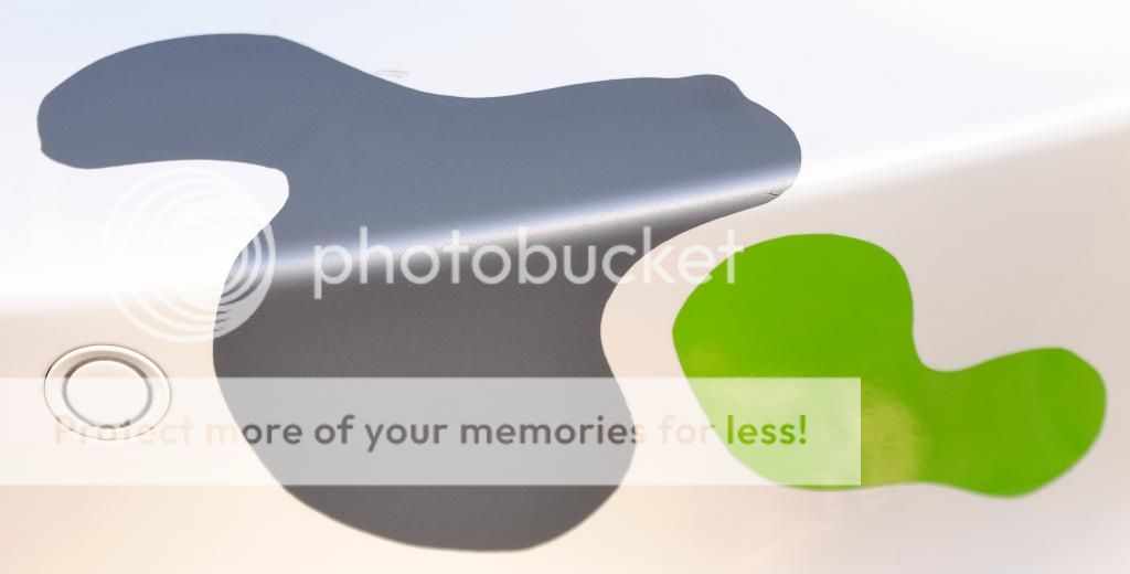

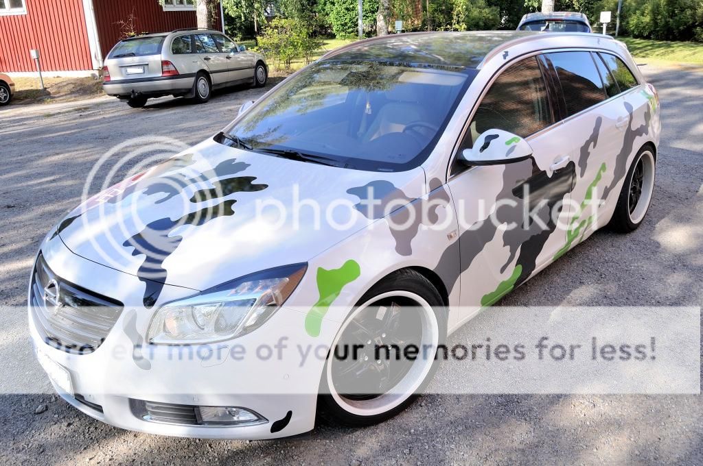

Unohdin tuossa megapostauksessa mainita että muokkasin samalla myös konepellin kuviota. En tykännyt tuosta yhdestä kohtaa joten pistin sen uusiksi.
(klikkaamalla suuremmaksi)
Ennen
Jälkeen
