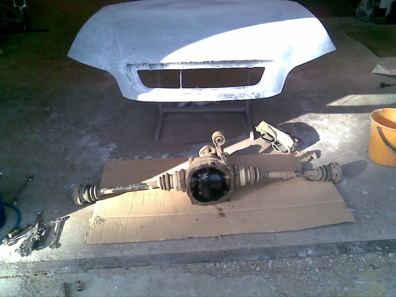

pitäs tehä camber säädöt, puslata, hiekkapuhaltaa ja maalata koko takaakseli, jos tuon joskus kiinni sais

Ja vähän tiuhempi 3.9 välitys samalla? Mulla on kans samanlainen perä tuohon V6:een

P. Lanttola kirjoitti:Ja vähän tiuhempi 3.9 välitys samalla? Mulla on kans samanlainen perä tuohon V6:een
kyllä vain :peukku:

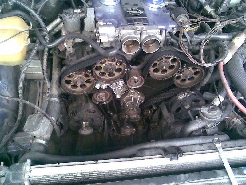

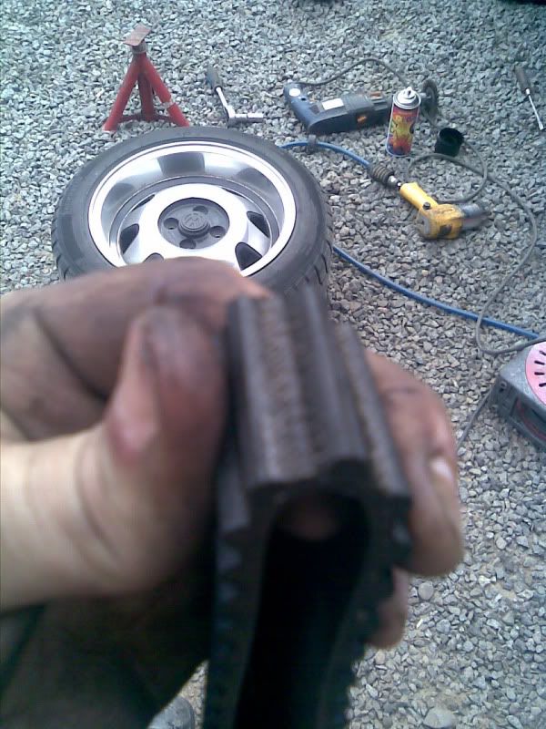

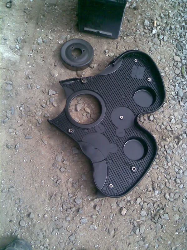

vaihdoin tänää jakopään. ilmeisesti jonku kyläsepän asentama, johdot vedetty nippusiteillä, laturin johtosarjan liitin rikottu ja nippusiteellä kii. jakopäänkoppa oli rikki ja yks kulma auki. kopan tiiviste oli irti (ihme ettei oo menny remminväliin) automaattikiristin oli vedetty liian tiukalle. jotain vanhaa remmin silppua oli, tuota ilmeisesti joskus menny jakoremmi. nokat heitti hieman nyt pitäs olla just eikä melkeen :D
öljynen ja paskanen ent. jakopää, pesin tehopesulla ja painepesurilla konehuoneen+ puhdistusprayllä
kuvassa ei näy mut halki tuo remmi
rikkonainen koppa, onneks jaskalta löyty ehyt ku omat ylim. myin

Saitkos kaikki jakopään merkit aivan kohdalleen? Ite kans tuli tos lauantai yönä hinkattua jakoa kohdalleen niin kyllä siinä aikaa saa kulumaan et saa ihan just :yes: Mulla oli kaks hammanta pielessä vanhan asentajan toimesta mutta nyt pitäs olla millin sisällä et kai se nyt riittää toi tarkkuus :thumbsup: Oli muuten ilmeisesti lyöstynyt yks noista tausta pellin pulteita ja hinkannu nokkapyörään onneks ei isompaa tuhoo ollu kerenny syntymään :bonk:

jama78 kirjoitti:Saitkos kaikki jakopään merkit aivan kohdalleen? Ite kans tuli tos lauantai yönä hinkattua jakoa kohdalleen niin kyllä siinä aikaa saa kulumaan et saa ihan just :yes: Mulla oli kaks hammanta pielessä vanhan asentajan toimesta mutta nyt pitäs olla millin sisällä et kai se nyt riittää toi tarkkuus :thumbsup: Oli muuten ilmeisesti lyöstynyt yks noista tausta pellin pulteita ja hinkannu nokkapyörään onneks ei isompaa tuhoo ollu kerenny syntymään :bonk:
mulla oli nuo ajotus työkalut lainassa. toisella yrittämällä osu just eikä melkeen. ei noilla ohjeiden arvoilla ihan menny. onneks oli viimekesänä tullu harjoteltua :D
kyllä se millin tarkkuus riittää :D toistamilliähän se niisä ajotussarjoissaki on.
vesipumppua en vielä vaihtanu eikä tuossa väljää olekkaan. laatikon vaihdon yhteydessä käytän tuon koneen pois nii vois sitte vaihtaa ja lisätä sähkösenkiertovesipumpun.
omituinen "lutkutus" ääni kuulunu kokosen ajan ku mulla ollu, epäilin tuota vesipumppua mut väljää ei tosiaan oo, pitänee stetoskoopilla kokeilla. mulla on 20t ajettu pumppu tuos jos sen vaihtas tarvii vaa o renkaan. samaten tuo laturinremmin kiristäjän pyörä vähä rohisi mut väljää ei oo ja pyörii hyvin.

mulla muuten kans oli yks taustapellin pultti vedetty migillä heppiin :evil:

Mulla meni venan painimet, vesipumppu ,jakopää ja termari uusiks. onneks juotu ottamaan noi nokkapyörät pois niin huomas noi irtonaiset pultit. Olihan aikas hurja ero noissa uusissa ja vanhoissa painimissa parhaimmissa jopa puoltoista milliä eli olihan ne vanhat aikas väsyneet! Otin vähän lamelli laikalla siivua pois ja lukitteella kiinni jos nyt pysyis :peukku: Mulla oli kans toi moniurahihnan kiristäjän pyörän laakeri ihan moro! Saakohan sitä pelkkää pyörää jostain kun laakeriahan siitä ei saa vaihdettua?? Jos toi nyt tän remontin jälkeen kävis vähän nätimmin meinaan kaveri vaan totes mulle tos ennen remonttia et ihan nätistihän toi DIISSELIKS käy :banghead: :banghead:
