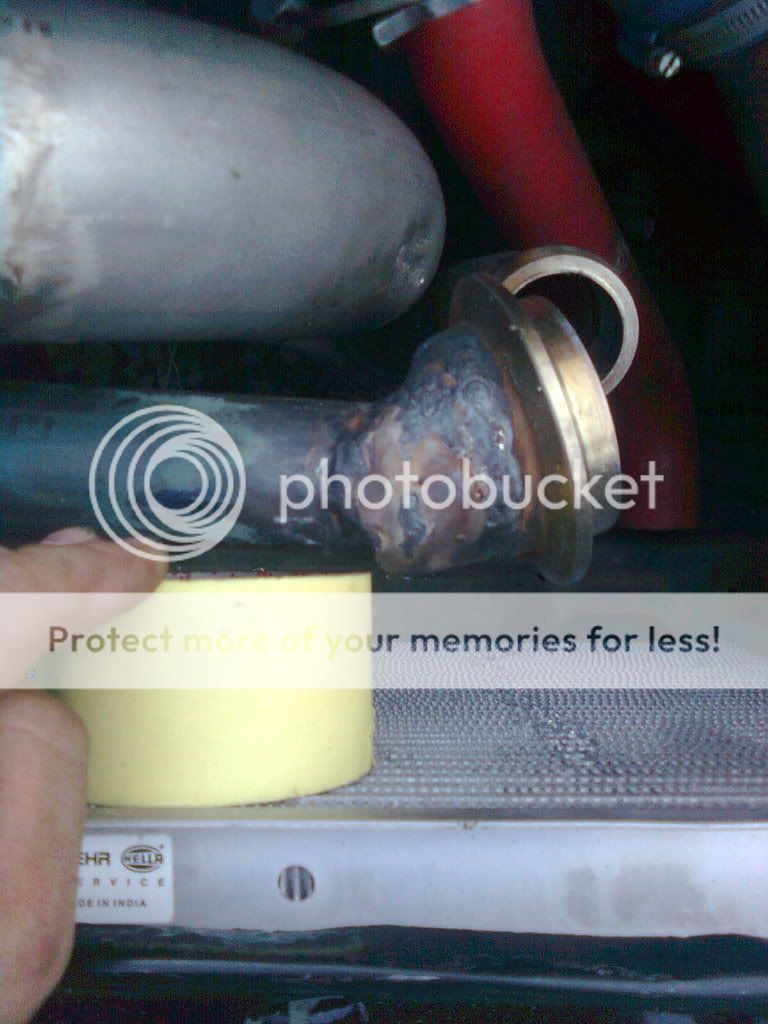

Re: Turbo Colibri; HOLSET HX40 SUPER sovittelua
Ei varmaan ollenkaan kun pakopaine on aukeamis suunnalla. Uudestaan...export kirjoitti:Niinjoo, mites tuo portti toimii noin päin kun nyt pakokaasut tulee hukkaportin venttiilin päälle?
anza69
- Viestit: 864
- Liittynyt: 08 Marras 2005, 16:43
- Paikkakunta: Porvoo
Juu rupesi itseäkin mietitymään tuo hukkis
Kyllähän se varmaan toimii myös noin päi, mutta turva suuntaa ei ole. Elikkä jos jostain syystä pakopaine nousee liian korkealle portti ei aukea omin voimin. Tuohan on istukka tyyppinen venttiili ja prosessi asioissa on ainakin aina nuin päin, sen takia varmaan meni vaistomaisesti noin nurinperin vääri
No on tuossa tullut ennenkin todettua että tekevälle sattuu
Hyvä että porukat huomas ois muuten tullu noin päin sinne
Ei muuta kun rälläkkä käteen ja portti toisten päin

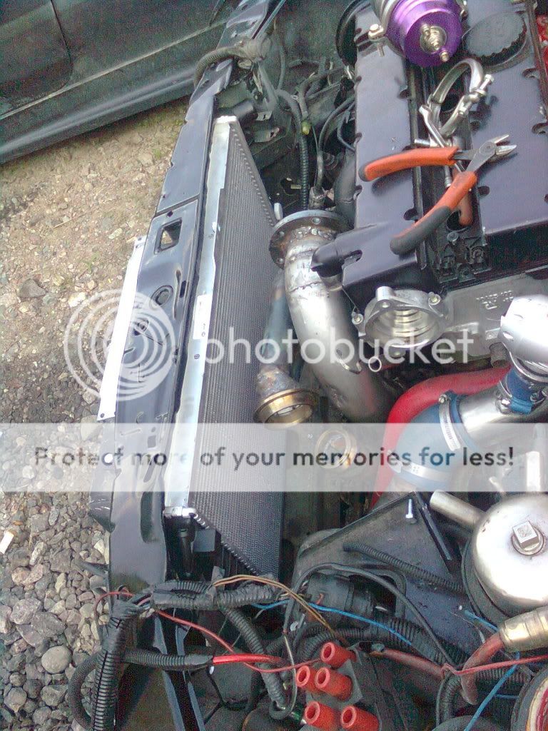

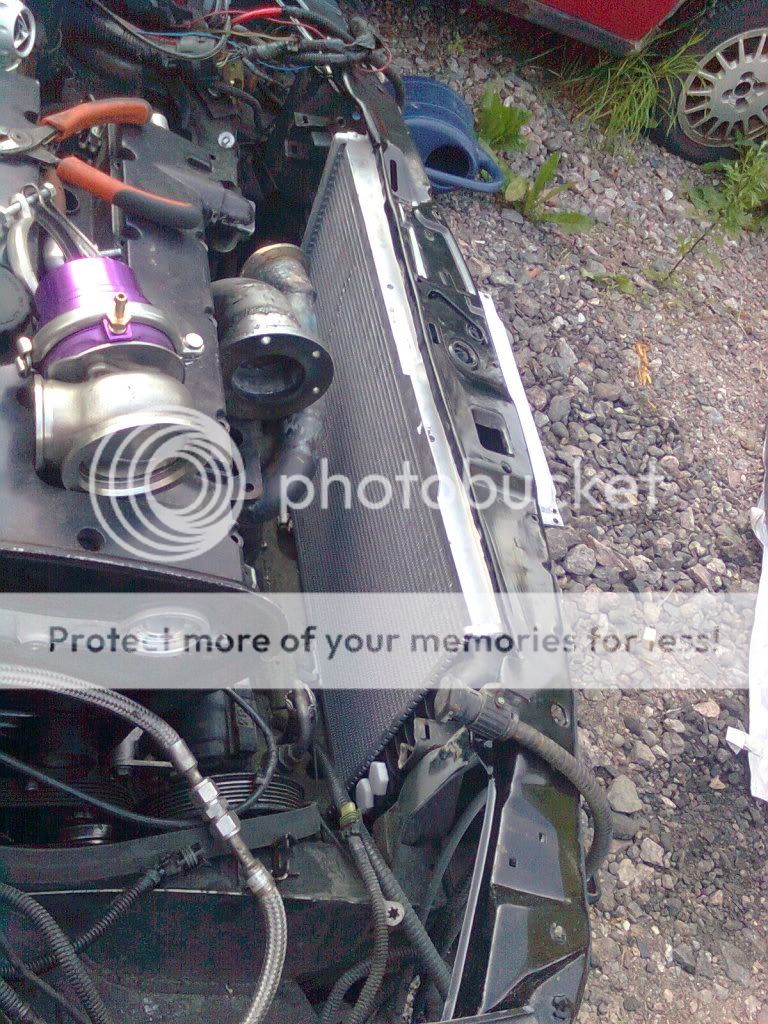

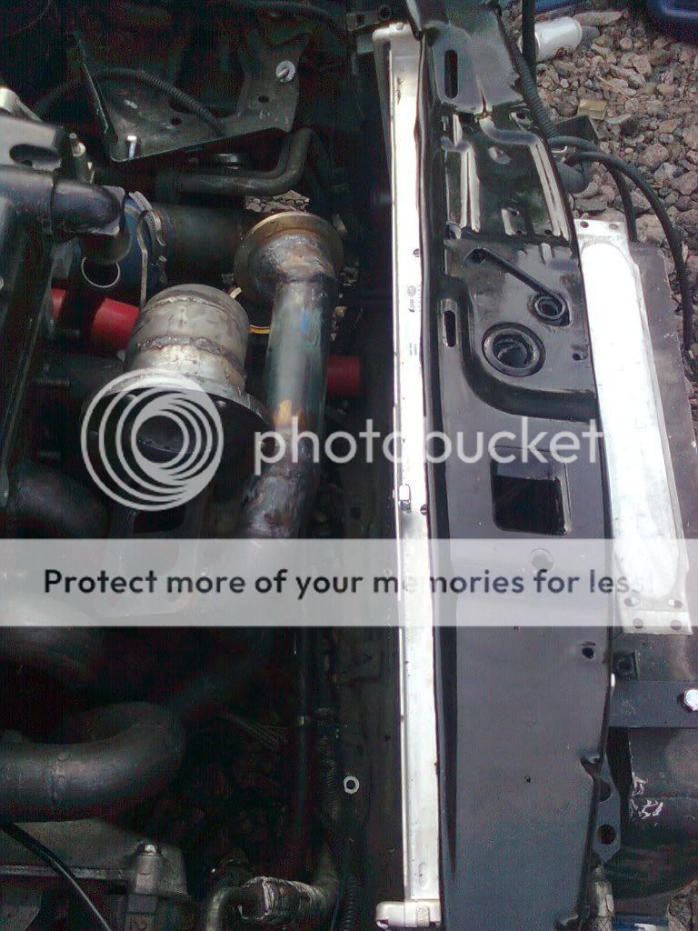

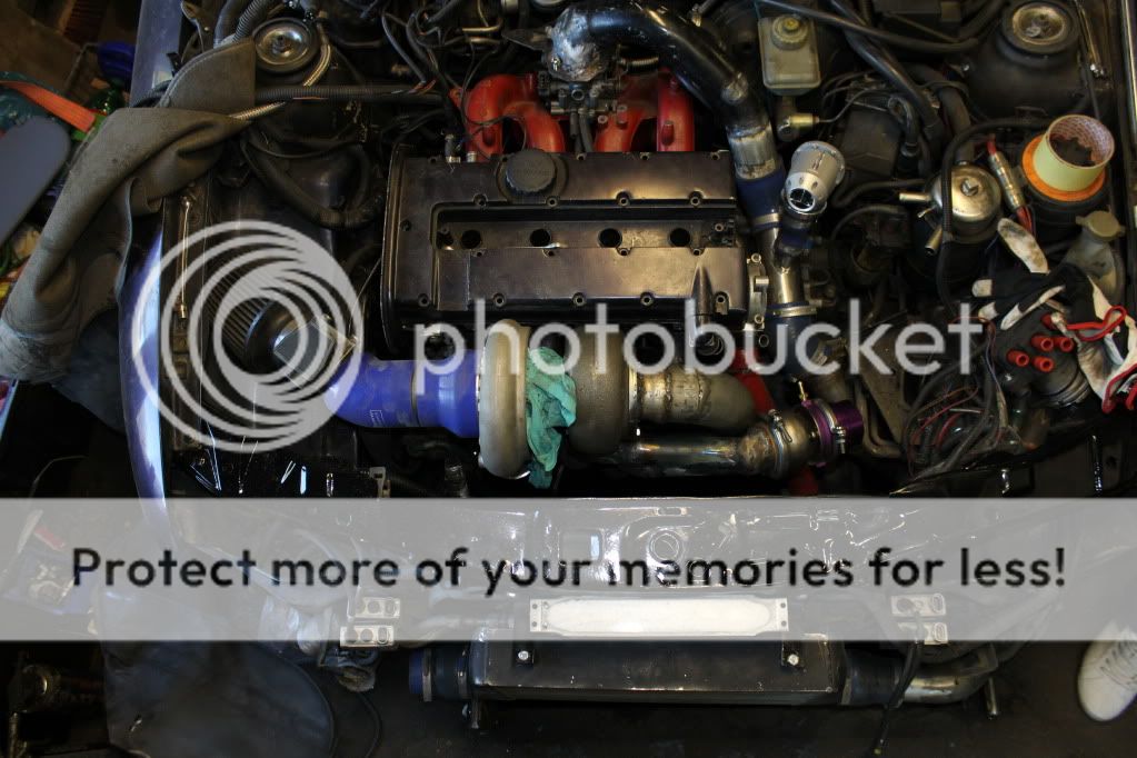

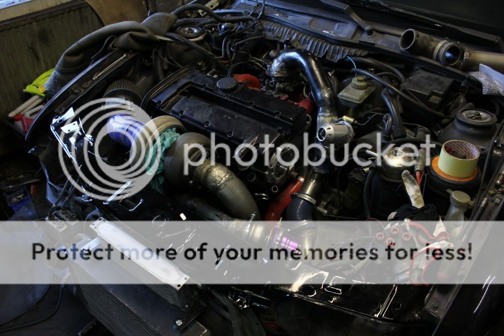

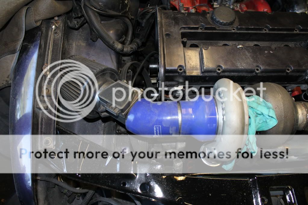

Nonnii nyt on portti käännetty ja saumat hitsattu
Viellä loppu sipistely ja maali päälle
Sain myös ahtoputket ticailtua nippuun kaverin ticillä ja muuta pientä hilavitkutinta paikalleen. Sitten ei muutakun kaikki irti ja odottelemaan koneistajalta kantta
Imupuoli
Edestä
Ylhäältä
Sivulta
Ja sillai
Niin joo ja juhannuskin selvittiin hengissä
Ainakin fyysisesti
Imupuoli
Edestä
Ylhäältä
Sivulta
Ja sillai

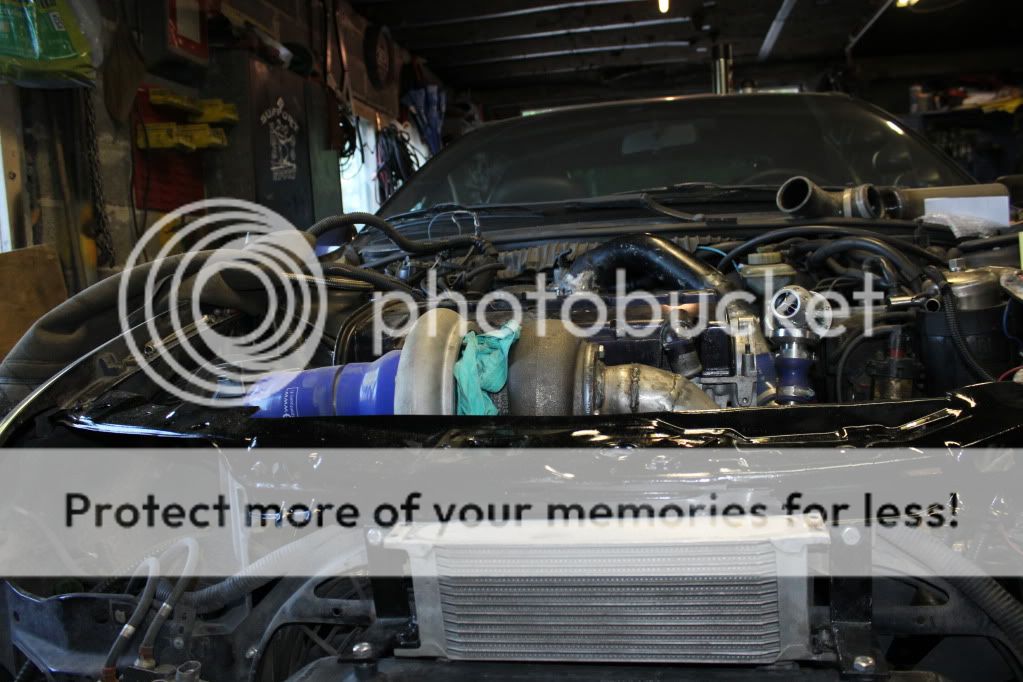

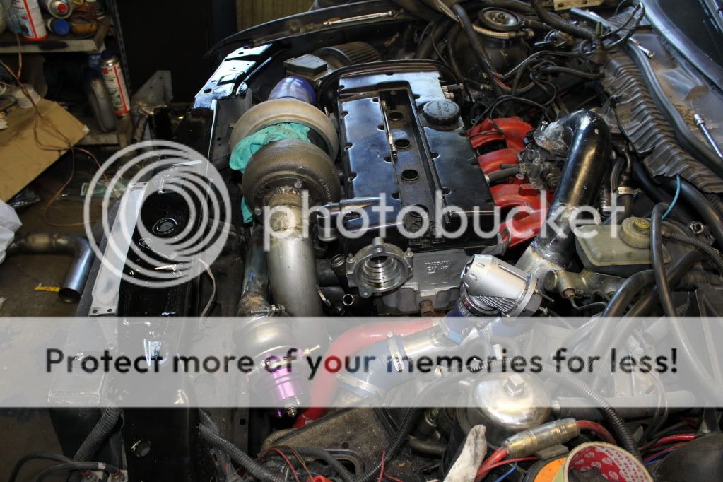

Mistä toi syyläri on? Iso ku piru
anza69
- Viestit: 864
OPEL Vectra A c20xe Ilmastoinnilla
On aika sopivan kokonen tohon keulaan. Ei pitäis enää olla lämoöjen kanssa ongelmia
Turbo Colibri 4x4
Gsi Kadett 2.0 16v
Mitsubishi lancer 1.6 GLXi
Gsi Kadett 2.0 16v
Aika pienihän (ohut) tuo vielä on...
Jarno
- Viestit: 8490
- Paikkakunta: Sipoo
Joo mutta se onkin vaan isoin "vakio" jäähdytin mitä löytyy kyseiseen autoon.
Vähän ohuempi se on kuin LET:in jäähdytin mutta pinta-alaa ja tilavuutta on enempi.
bahis!
- Viestit: 2125
- Paikkakunta: Iisalmi
Jooh, onhan toi moneen vakiosyyläriin verrattuna iso...
Mutta näyttää pieneltä jos vertaa esim tällaiseen:
Syyläri
Syyläri
