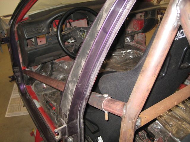

Kuis korkealle tuo oviputki teidän säännöillä saa tulla? AKK:n säännöissä ratapuolelle on maininta ettei yli puolenvälin oviaukon korkeutta saa olla kiinnityspiste.
- Viestit: 5527
- Paikkakunta: Pori
^^FHRA säännöissä ei ole mitään maksimi tai minikorkeutta määrätty, ainoa vaatimus on että sivutuki menee kyynärpään ja olkapään välistä silloin kun kuski on penkillä kädet ratissa.
FHRA ja AKK säännöt poikkeaa toisistaan melkoisesti muutenkin mikä sinänsä on hanurista jos vaikka rataa haluisi joskus ajaa niin se ei näillä kaarilla käy eikä ratakaarilla pääse kiihdyttämään.

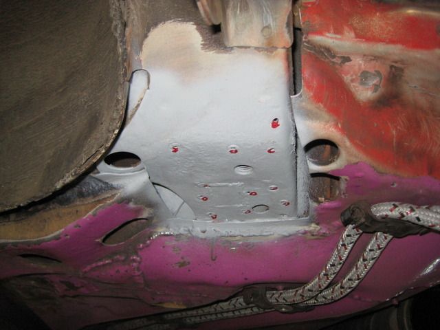

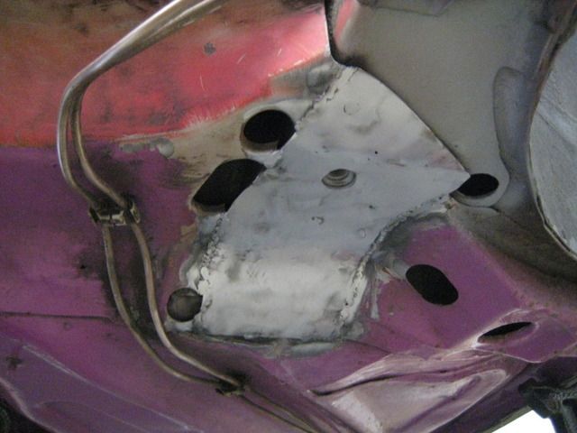

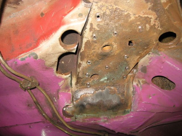

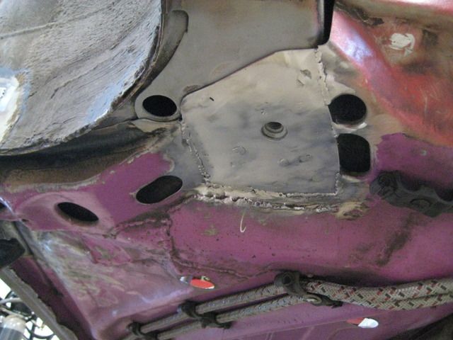

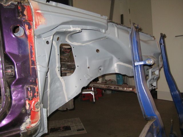

Tänään oli ohjelmassa, yllätys yllätys ruostehommia
Tarvis saada koppa rullaavaksi maalaria varten, eli apurunko ja etutolpat kiinni. Apurungon takimmaiset kiinnityskohdat näytti kuitenkin hiukan haperoilta.
Vasen:
Oikea:
Vasemmasta poistettu pala palkista:
Lisää ruosteista peltiä poistettu ylemmästä palkista:
Seuraavaksi pääsi laittamaan jo uutta 2mm peltiä tilalle:
Ja vasen valmiina:
Oikea olikin vähän parempi, ruosteet poistettu ja paikattu ylemmästä palkista:
Oikea valmiina:
Alkaa pikkuhiljaa suoraan sanottuna vitu***maan nuo ruostehommat, jos oisin tiennyt millanen työma tuo on olisin miettinyt kyllä pari kertaa ennen aloittamista.
No, nyt olis kyllä ruostehommat aikalailla tehty.

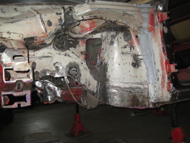

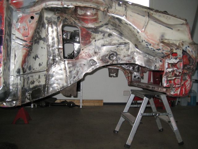

Niimpä niin, putsasin sitten kuitenkin kotelot rälläkällä ja teräsharjalaikalla, melko mukavaa hommaa... Positiivista on se että onneksi putsasin ne nyt että löytyi ne viimeisetkin lahopaikat, negatiivista on se että taas pääsee kolvailemaan. Onneksi paikat on kuitenkin aika helppoja/pieniä.vectraTBO kirjoitti:Tuo oli kyllä mielessä mutta en nyt tiedä jaksaako. Etukoteloissa on sen verran hitsattuja paikkoja että en tiedä näyttäiskö se enää hyvältä ja kittaamaan en niitä kyllä alaVectra A MV6 kirjoitti: Meinaatko muuten käydä nyt samalla nuo pyöräkaaret läpi?, näyttäisivät hyvältä jos olisivat auton pohjan kanssa samaa väriä, esim. terosonin kiveniskumassaa saa käsittääkseni sävytettynäkin ja voihan sen päälle maalatakin.
Väriksi tulee sama mitä pohjassa, niinkuin tuossa ylempänä ehdotettiinkin. Taidan jättää massat kokonaan pois, ei parane sorateille sitten eksyä

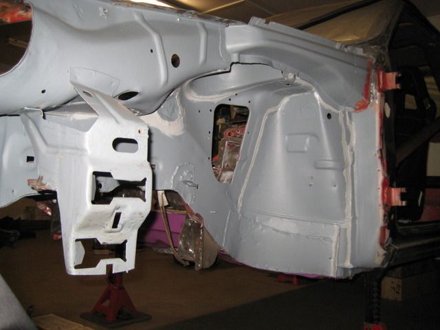

Polyuretaanimaaleja ne maaliliikkeessäkin suositteli mutta en halunnut alkaa ruiskulla suttaamaan tilassa missä ei ole ilmanvaihtoa. Joten maalausmetodit on samat mitä pohjassa kuusi vuotta sitten, pari kerrosta Zink 182 antirustia pohjaksi ja sitten pari kerrosta väriä päälle. Sutilla siis ja 1K maaleilla. On se pohjassakin sen 6 vuotta pysyny.

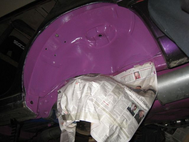

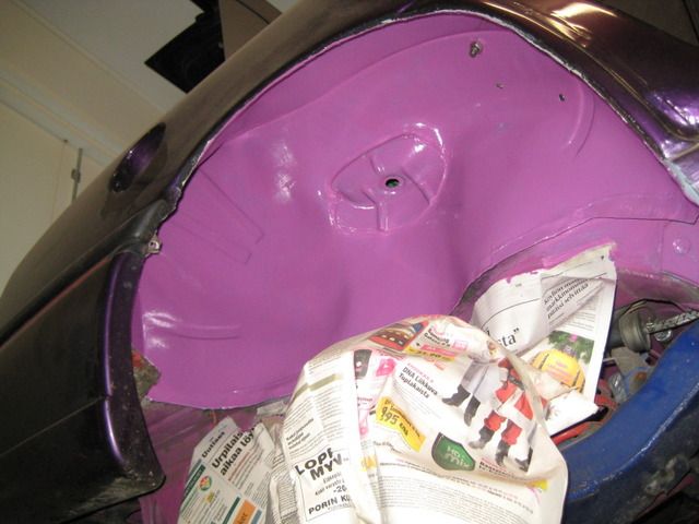

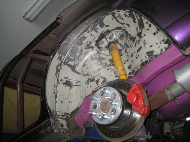

Tässä alkoi työt haittaamaan harrastusta ja olen tossa viime viikon iltoina paikkaillut ruosteet koteloista ja suditellut maalit päälle, etukoteloihin tulee pintaväri vasta maalarikeikan jälkeen ettei se suttaa ruiskulla mun hienoja penslauksia
Takakotelot yhdellä pintakerroksella, toinen siis tulossa vielä:
Etukotelot 2x pohjavärillä:

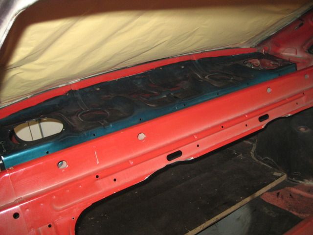

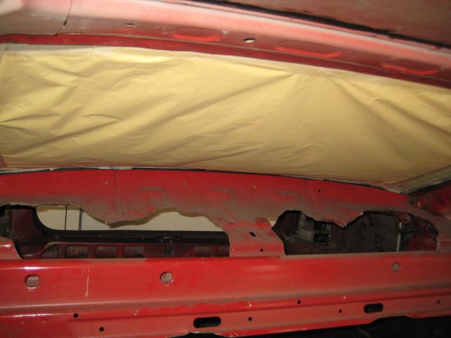

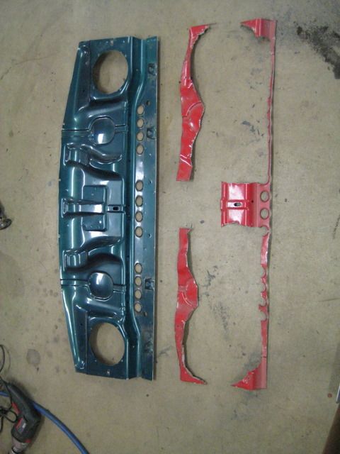

Lauantaiaamu alkoi romuttamo keikalla ja sieltä tarttui mukaan tuollainen pala peltiä:
Ja tuonne se pitäis sovittaa(esimerkki miten ei pidä asentaa ämyreitä, ihan itse tuonkin olen tuhonnut aikanaan
Ylimääräiset vanhat palat leikattu pois ja korjauspala leikelty sopiviin mittoihin:
Ja paikoillaan. Hitsaamaan ei jaksanut alkaa vaan tuttu ja turvallinen SIKA toimi liimana. Sai sopivasti liimattua lähes tehtaan saumojen mukaan:

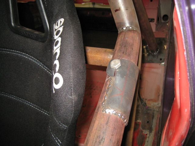

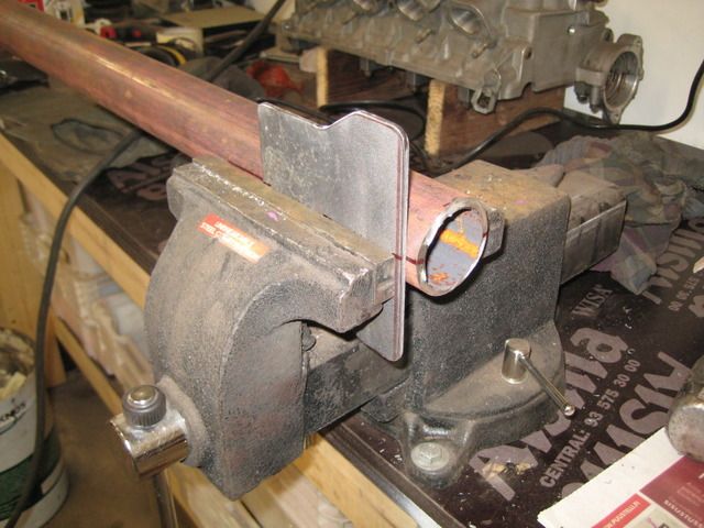

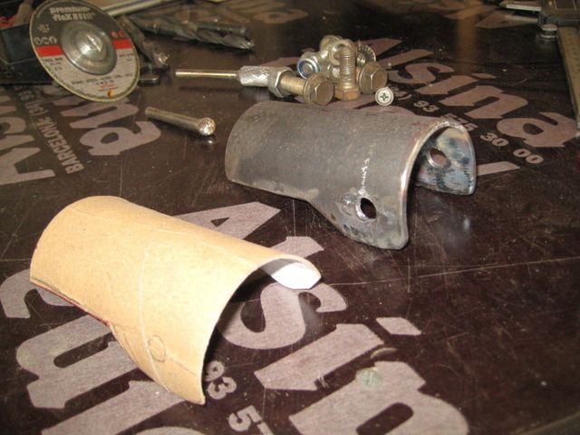

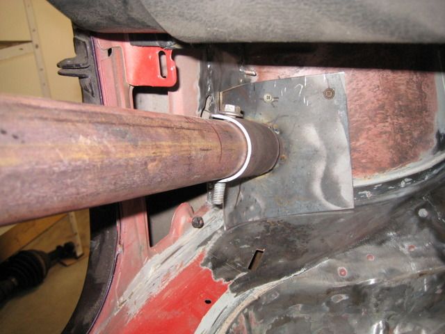

Ja tänään jatkui kaarihommat. Kun niitä sorvattuja kiinnikkeitä ei alkanut oviputkiin kuulumaan niin päätin tehdä ne itse. Googlen kuvahaulla löyty malleja ja FHRA sääntökirjaa tavaamalla tuli toivottavasti oikeanlaiset. Näissä näkyy vahva käsityön leima
3mm levy menossa muotoon:
Valmis osa ja vieressä WC paperirullasta tehty malli:
Ja paikoillaan:
Apukuskin puoli puuttuu vielä, josko sen saisi viikolla turailtua.
Ja paikoillaan:
