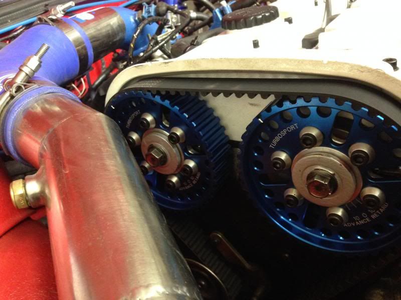

Taas kerkeää jatkamaan auton parissa puuhastelua. Työt haittaa harrastusta liikaa
Pyhien aikana olisi tarkoitus ottaa nokat ja nostajat pois ja puhdistaa kaikki nostajat ja laittaa Risset paikoilleen ja säädettävät nokkapyörät ja ilmata takajarrut uusintakatsastusta varten
Edit... Pari nostajaa ei ollut kovettunut et mahtaako ropina johtua siitä...? Nyt kaikki purettu ja putsattu, huomenna kasaan kun saa haettua uudet öljyt, ei vanhoillakaan paljoa yli 100km ajettu mutta vaihdetaan nyt jos sattuu sitä bensaa olemaan seassa kun vanhat suuttimet "hiukan" falskas

Nokat,nokkapyörät ja uudet öljyt ja suodatin asennettu. Ropina melkoinen edelleen mutta toivotaan että loppuu kun autolla ajelee hiukan
Nokkien ajoitusta koitin tuhertaa paskalla heittokellolla missä ei ole kunnon telinettä niin eihän siitä mitään tullut

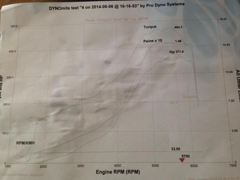

Penkitys suoritettu. Jostain syystä ei 400hv mennyt rikki 1,48bar ahdoilla.
Tehot ja loppujen lopuksi 371,6hv ja 471nm @1.48bar. Nokkien säätö nosti huipputehoa about 6hv mutta käyrät muuten huononi. paras oli vakioasetuksissa. Ihmetyttää viime syksyinen 353hv tulos 0,99bar ja nyt noin heikosti
Muuta mekaanista muutosta ei ole kuin xe nokat vaihtui rissen 272 nokkiin ja suuttimet isompiin....vastaaviin kompinaatioihin verrattuna n.40hv uupuu

Näissä turbovehkeissä vaikuttaa tuo sää aika paljon tehoihin, jos ei vedetä joka kerta samanlaisissa laboratoorio olosuhteissa.

Eilen oli kyllä kuuma päivä ja lokakuussa kun viimeksi penkitettiin niin ei tainnut ollaJaH kirjoitti:Näissä turbovehkeissä vaikuttaa tuo sää aika paljon tehoihin, jos ei vedetä joka kerta samanlaisissa laboratoorio olosuhteissa.

Onko sulla sellasta penkkilappua jossa näkyy ahtopaine ja vääntökäyrä samassa? Missä vaiheessa tuo 1,48 bar tulee?

Paska moottori, 1,5bar pitäs olla jo 700hv
Ei vaan, millaisilla kierroksilla tehot tuli? Mulla oli aikanaan XE nokilla ja HX35:lla 414hv/550nm/1,38bar ja tehoalue oli keskikierrospainotteinen.
Olisko noi Rissen nokat liian rajut ton ahtimen kanssa?

Tollanen käppyrä piirtyi... Jotenkin kans sellainen olo et toimi paremmin xe nokilla. eipä se suuri homma olisi testata sitä teoriaa....

Eipä oo häävin näkönen lappu. Tehoton yläkiree kone pienellä vetoalueella
