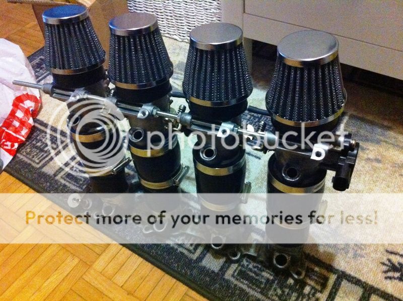

http://i1046.photobucket.com/albums/b47 ... 50e45d.jpg
Imusarjaa tullut puuhailtua ja melko ok tuo ois. Kunhan saan sopivia silikoniputkia pienellä supistuksella hankittua niin lopulliset kohdistukset täytyy sitten tehdä. Lisäksi tarkotus kemiallisella metallilla tuo ulkopuoli vielä varmuudenvuoksi "tiivistellä".
Kuvan oravafiltterit ei ole sitten lopulliset, lähinnä rekvisiittaa.

Oho :o ...en mä kyl ihan ennakkotietojen perusteella odottanu että siitä noin hyvä tuli :thumbsup:

Juu no sillon ennen kun nuita putkia lyhensi oikeaan mittaan harmitti aika paljonkin että näinkö pieleen tää meni mutta nyt oikeammassa mitassa kun on niin yllätyin vähä itekkin että tässähän on riski saada edes jotain aikaan :lol:
Silikoniputkia etsiskelin ja ebaysta pistin äsken tilaten n.20eurolla sis. pk. 4kpl 7,6cm pitkiä 57mm -> 44mm supisteella olevia putkia, abaut tollasia sinisiä:
Läppisten ulkohalkaisija kun on 55mm tietämillä, sisähalkaisija 46mm ja tuo soviteputki on 45mm.
Sitten jännitetään mitä sieltä tulee käytännössä :D
Edit. Tilaus tehty klo 18.32 ja nyt klo 19.32 tuli viesti: " Your item is marked as shipped. " :o

Tota hitsausta mä ihmettelinkin. Tuo alumiinin hitsaaminenhan on onnistunut hiton hyvin. Siis muutenkin kuin ensikertalaiseksi.

Juu no oli se sauma aika hiton karkean näköistä alkuun mutta tarkemmin katottuna läpi asti mennyttä kuitenkin. Loppuenlopuksi kun nuo saumat hioin niin ihan kyllähän tuo välttää ja aika tiiviskin tuli. Periaatteessa se kemiallinen metalli ei ois pakollinen laitettava mutta laitan varmuudenvuoksi.
Jännä juotettavahan se tuo alumiini on kun puikkokoneella tekee, alkuun syttyminen tuntu olevan niin ja näin. Sitten kun sai syttymään tuntu että häviää puikko nopeammin mitä ennättää syöttämään. Perseestähän tuo oli mutta täysin tehtävissä itsekkin :lol:

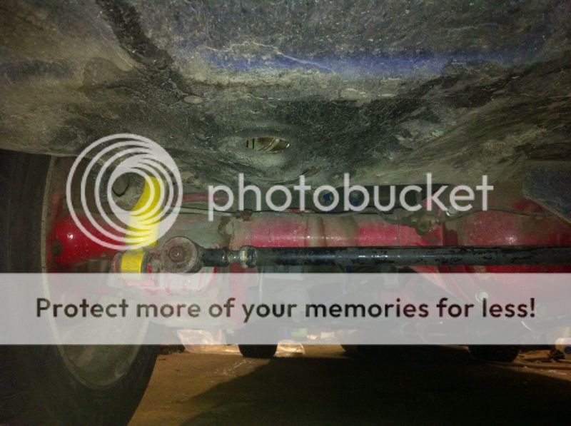

Panhardin kävin uusiks vääntämässä. Vanha kun oli keskeltä tehty säädettäväksi, mutta tää vähä fiksummalta tuntuu. Jospa viikonloppuna sais jarrut ilmattua.

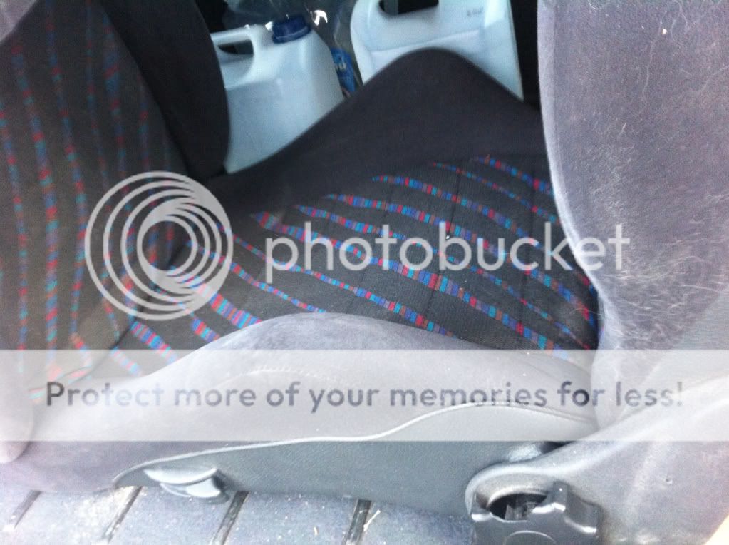

Tommosella kuviolla olevat GSI F Astran recarot tuli hankittua. Jotenkin nuo nykyset jakkarat ei ehkä oo tyyliin käypäset :-? Sais samalla vähä enemmän hillitymmäksi...
Ennen kun alan nuita laittamaan pitäis miettiä verhoileeko nuo keskiosat uusiksi alkuperäisen takapenkin tyyliin beigellä pepitaruudullisella kankaalla vai takapenkille sitten ton keskiosan tyylistä kangasta. Jälkimmäinen helpompi jos löytää tuota kangasta. Samalla vois tota sisustaa muutenkin tuumata paremmaksi.
