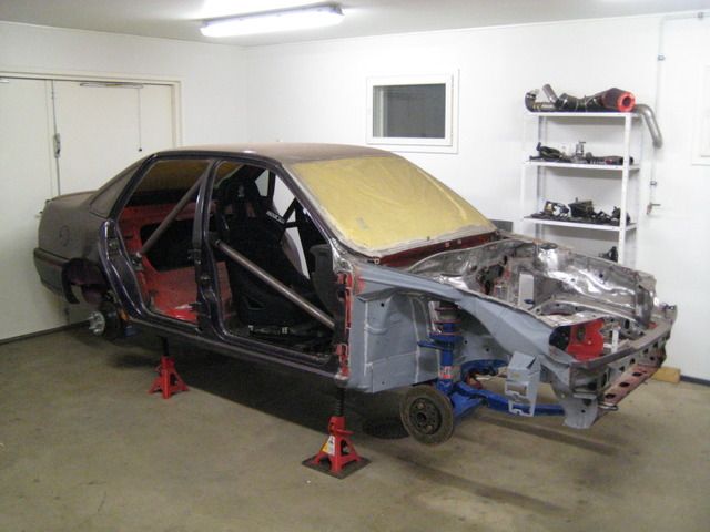

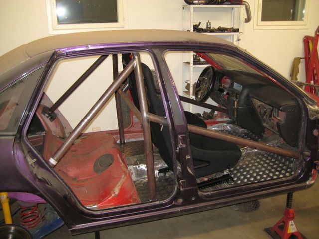

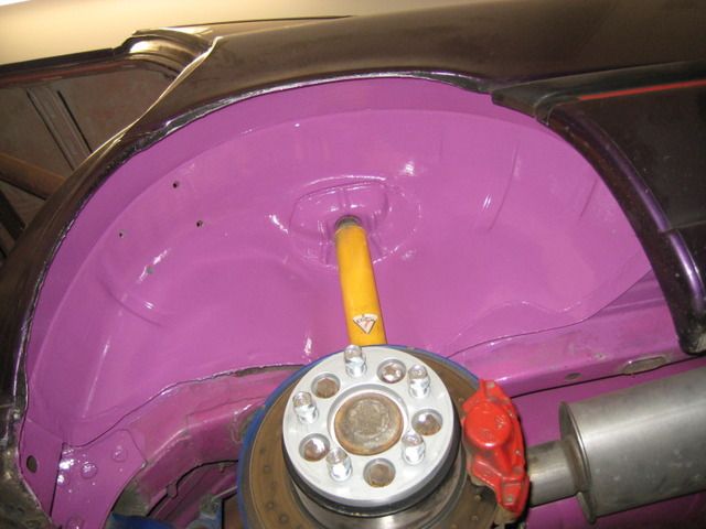

Viikon iltoina sain turailtua apumiehen oviputken valmiiksi sekä sovitettua uudet "lattiamatot" ja maalattua takapyöräkotelot toiseen kertaan. Maalarin kanssa sovittu että sunnuntaina vien korin sinne. Hommaa olis vielä jäljellä esim; tuulilasin lämppärikaukalon putsaus, turvakaariin vahvikelevyjen muotoilu pohjan puolelle(kiiretapauksessa teen nämä maalauksen jälkeen), lattiassa pari paikattavaa kohtaa, joku putki korvaamaan raidetangonpäitä että molemmat etupyörät kääntyy samaan aikaan, Pyörät alle jotta kori olis rullaava. Kai siitä huomenna päivän täyteen saa :bonk:
Koriin kiinnitetty akselit:

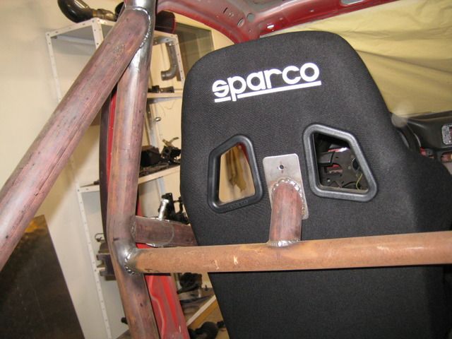

Kuskin penkki on FHRA sääntöjen mukaan pultattava yhdellä pultilla kiinni selkänojasta mutta koitetaan eka jos toi kelpais ilman sitä pulttia/reikää penkissä:
Kaaret valmiina, huomaa uudet "lattiamatot" :D (joo ne pohjan puoleiset levyt puuttuu vielä kaarista):
Takapyöräkotelot maalattu toiseen kertaan ja asiaan kuuluvat sälät asennettu takaisin:

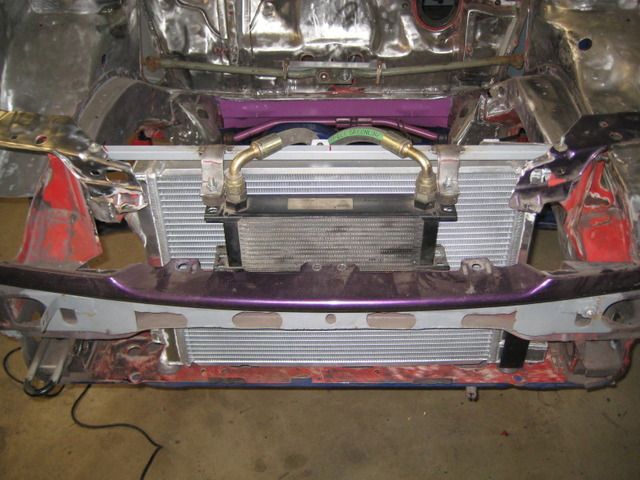

Lauantaina tuli painettua suht pitkä päivä ja tänäänkin vielä jokusen tunnin. Kaikki suunnitellut hommat sain kuntoon maalaria varten, bonuksena väkästelin vielä uuden paikan öljycoolerille:
Ennen se oli siis apukuskin pyöränkotelon etuosassa, josko se tuossa sais vähän paremmin ilmaa. Maskia joutuu silpomaan jonkun verran ja uudet letkut tietty teettää.

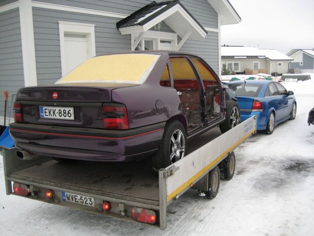

Ja lopuksi koppa lähdössä maalarille:
Tarvii nyt kyllä huilata muutama päivä autohommista, rupee muuten maistumaan puulle :-?

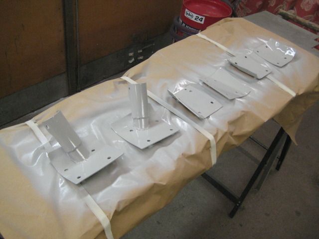

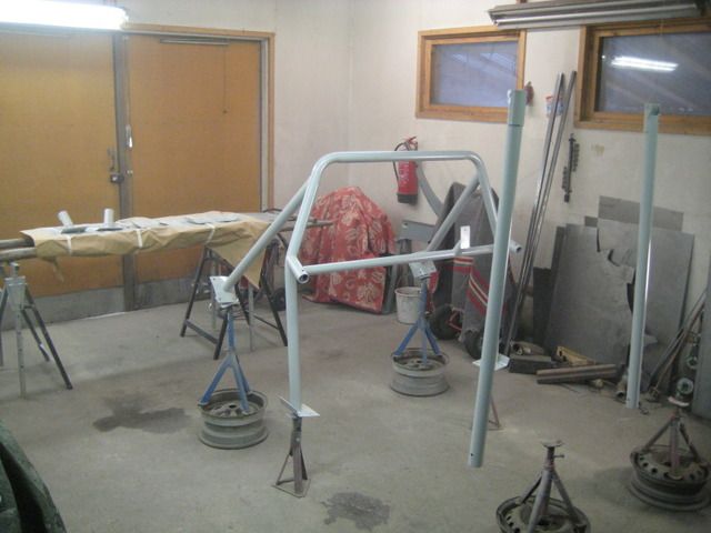

Eilen oli tarkoitus hiekkapuhaltaa turvakaaren osat, ystävällinen kanssa-opelisti lainasi hiekkapuhallusvälineitään tähän tarkoitukseen. Puhallus ei mennyt ihan putkeen kun pakkasta oli noin 8 astetta ja puhalluspytty jäätyi muutamaan otteeseen, onneksi kaverilla oli toinen vanhempi pytty jolla homman sai vietyä loppuun. Kiirekin meinasi tulla kun alkoi lunta satamaan ja tunnetusti puhalletut osat ei kauheesti kosteutta kestä, tästä syystä kuvat ko. operaatiosta jäivät kokonaan ottamatta.
Hitsaussaumatkin näyttivät lopullisen muotonsa puhalluksen jälkeen, olis niistä voinut paremmatkin tulla mutta kun itte tekee tulee sellaista kun sattuu tulemaan :D
Puhalluksen jälkeen sain vielä vetää ruiskulla epoksin putkiin jottei ruoste haukkaa heti kotimatkalla kiinni. Tämä tapahtui myös kaverin välineillä ja tiloissa. Ihan hyvää pintaakin tuli paikoitellen, johtunee varmaan siitä että kaveri sekoitti maalit :lol:
Sitten kun kori tulee maalarilta vien noi putket vaihtarina sinne niin saavat vetää pintamaalit niihin.
