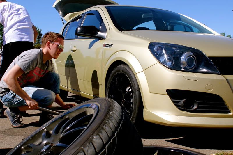

Matkaa varten alle pyöräytin 18" TD:n vanteet, kun niitä on helpompi vaihella varikolla, kun ei ole mitään spacereita välissä
Seuraavana aamuna sitten taivallettiin hieman isommalla porukalla Motoparkiin ja alkutöikseen TOYOt alle

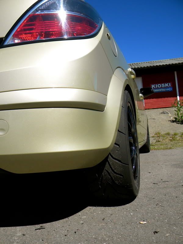

Alusta, jarrut, lukko ja renkaat toimi loistavasti. Vaikka rengaspaineet taisi olla hieman liian kovat (kylmäpaineet 2bar), kun pitäisi olla n. 1,8bar, Astralla TimeAttackiä ajavan kuskin ja parin muunkin mukaan.

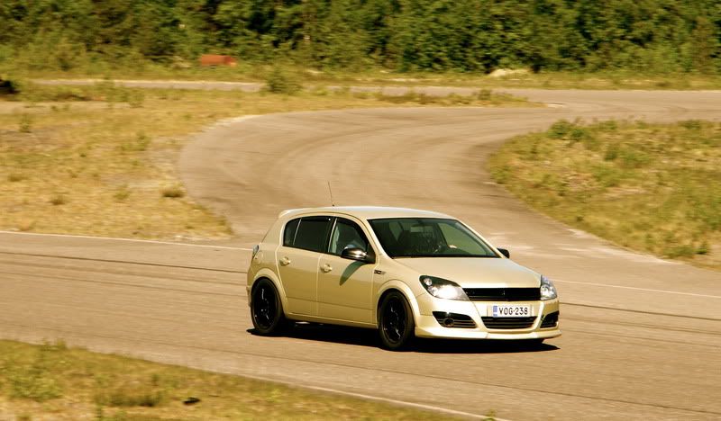

Sitten vielä kuva radalta:

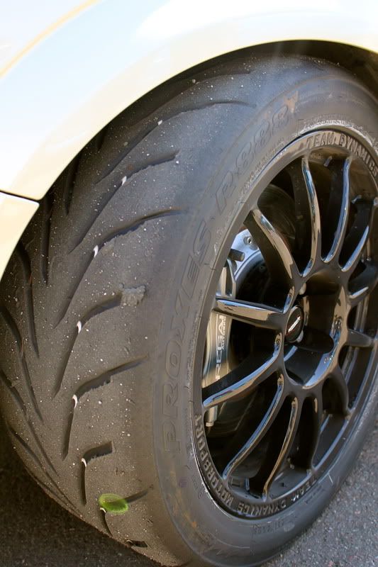

Rengastus:
