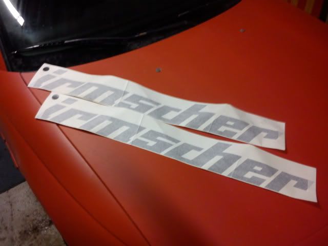

Mihinköhän nää tarrat löis? Kylkilistojen alapuolelle ei ainakaan tule, syystä että jos niitä tarvitsee jossain vaiheessa taas fiksata.

Mulle noi tarrat hyväntekeväisyytenä :D :D
Viestit: 3228
Paikkakunta: 03
Re: Omega B1 irmscher x20xev _ Ajossa
Viesti Kirjoittaja samsa87 »
Rookeri kirjoitti:Isot jekku tarrat kylkiin kerta oranssi väri :D
Väri on korallinpunainen! Tosin valkoinen pohja saattoi hieman muuttaa asiaa.. :)

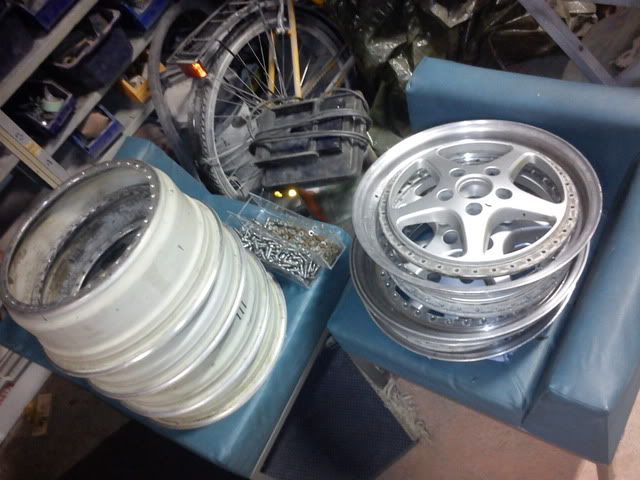

Tänään testasin mitoja alle spacerien kanssa ja ihan kivasti sopii. Voishan ne ulommaskin tulla mut ei huonot noinkaan.
Sit pistin ne purkaen.. ja kävin viel apteekista hakee sitruunahappoa pulttien puhdistukseen.
Toivon mukaan saan ens viikolla osat maalattaviksi ja sit pikapikaa kasaan ja 225/45 nastat päälle :food:
Etuvanne siis 8x17et31 ja takana 9,5x17et35 ja molempien alla 20mm jaonmuutos-spaceri.
