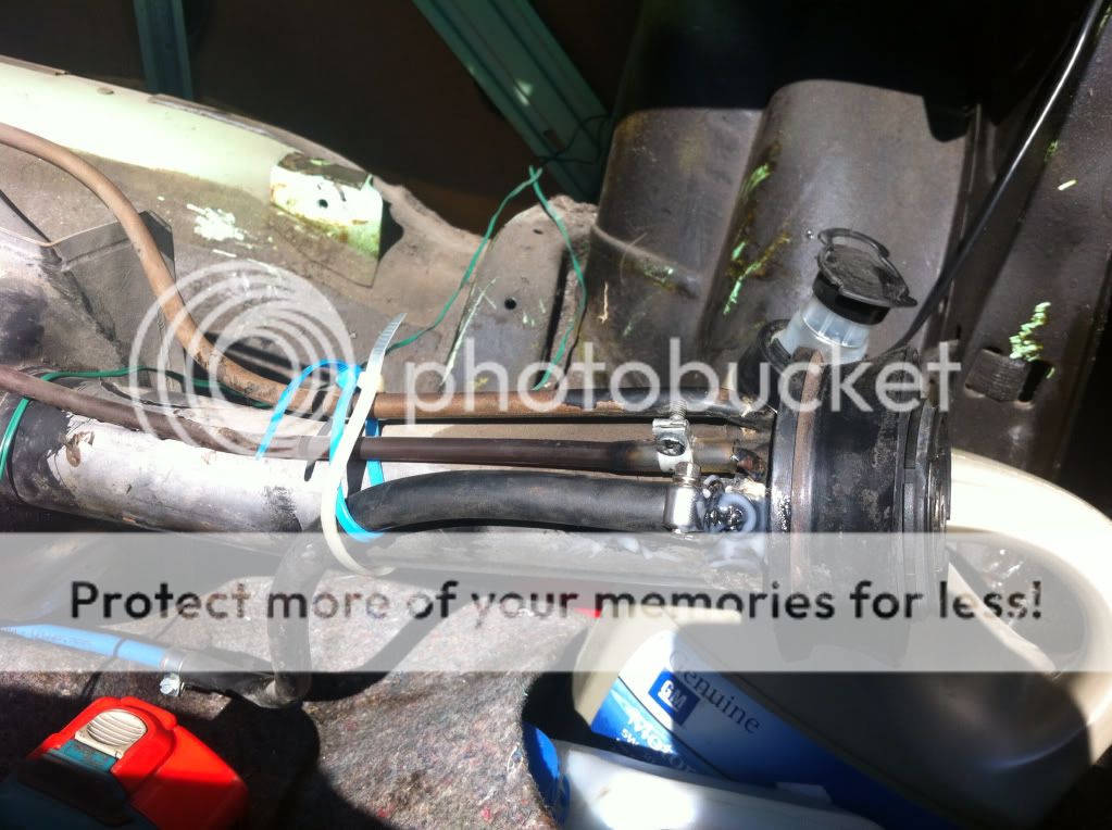

Bensaa tuntuu fuskaavan hajun verran paluuputken nipasta, pitänee käyttää tankki irti ja korjata.

Bensanpaluu ollut tuolla täyttöaukon tienoilla jo pidemmän aikaa mutta lie jotenkin alkoi vuotamaankun bensanhajua puski paljon etenkin kaarteissa. Rakensin nyt tuommoisen 180 asteisen nipan, eli 6mm 90 asteinenjoka menee 10mm 90 asteisen sisään, putken sisässä olevassa mutkassa menee letkua tuon täyttöputken verran ehkäisemässä bensan kurkkimista täyttöaukosta. Liitoksen tiivistin bensan kestävällä 2k liimalla. Ei enää haise samalla lailla.

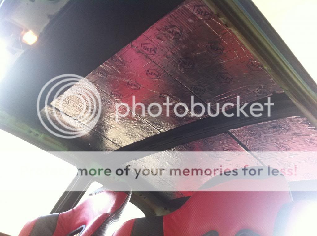

Noh, jotain hyödyllistäkin sain aikaan.
http://i1046.photobucket.com/albums/b47 ... 560a49.jpg
Kattoon vedin STP silveriä ja nyt enää häiritsee nuo hitonmoiset räminät eripuolilla kojelautaa :lol:
Kattoverhoilu pitäis viritellä jossainvaiheessa myös...

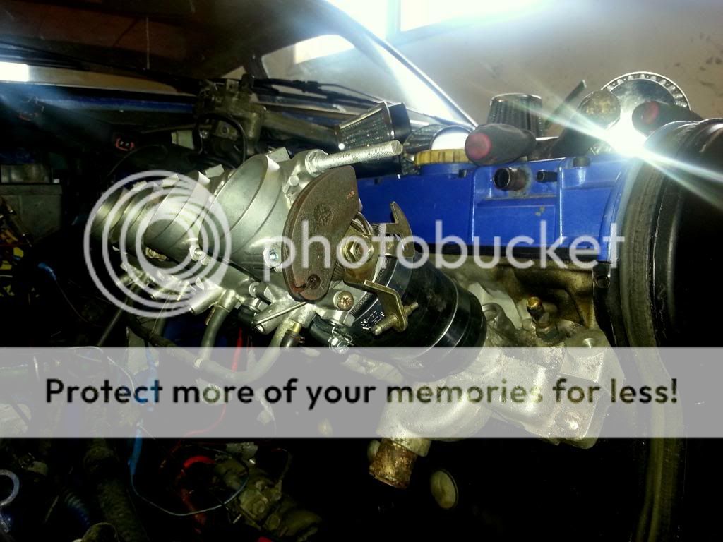

Hyvältä näyttää läppikset :peukku: . Anteeksi maalaisuuteni, mutta miten noissa tapahtuu synkronointi?

Nuo läpäthän synkronoidaan keskenään nuista kuvan säätöruuveista:

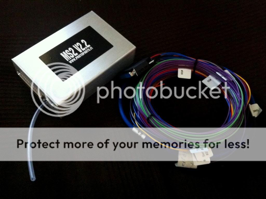

Tämmönen paketti tuli, eli MS2 v2.2 modattuna valmiiksi VR anturille ja kierroslukumittarin ulostulolle. Lisäksi tuli myös tuo johtosarjan raakile.
Sytkän arvelin toteuttaa Volkkarin puolalla jossa ne sytkäkivet itsessään.

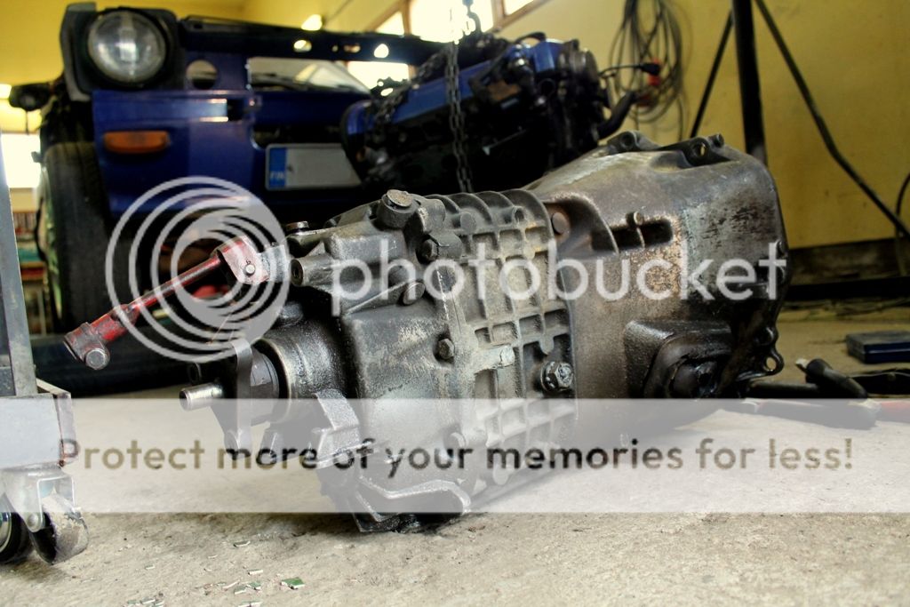

Sain tuon laatikon vihdoin purettua ja purkaessa kyllä vähän siihen tulokseen tulin että on se ääni voinut tulla jostakin muualta kuin laatikosta. Sen verran oli löystyneitä muttereita vähän siellä täällä, täytyy lukitteella kasailla nuita vaihdekepin kiinnikeitä jne.
Itse väkerretty painelaakerin kannake oli ehjänä pysynyt ja laakerikin hyvänä mutta siitä huolimatta ostin KWJ:lta paremman oloisen sorvatun korokkeen.
Vertailin vanhaa ja uutta laatikkoa ja huomasin että uudessa laatikossa sivuttaisuunnassa kytkinakseli jonkun millin heiluu. Telwinin kanssa tästä juttelin ja sen kammen silmälaakerin pitäisi rauhoittaa tuo tilanne kuitenkin. Muutenhan tuo stefojen vaihdolla pitäisi ihan pätevä ollakkin.

Tuommoiset jatkepalat tuli laitettua, jospa tuo ei haittaisi että siirtyi tuon läpän paksuuden verran kosketuspinta jokaisessa, säätövaraa kyllä pitäisi olla ihan hyvin mitä mallailin.

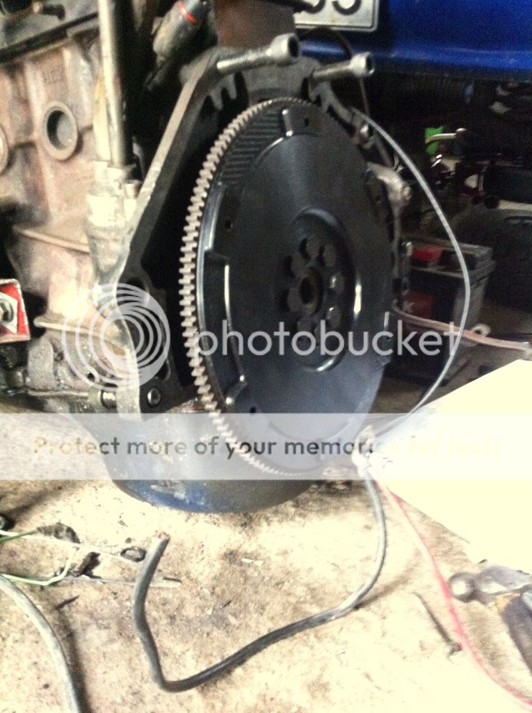

Uutta vauhtipyörää varten yhdestä nurkasta lojuneesta vauhtipyörästä irroitettiin startin kehä mutta kun ei ihan suosiolla saatu irtoamaan niin pääsi aavistuksen vääntymään se kehä. Ei mahdottomasti mutta kun suoralle pöydälle pistää makaamaan sen kehän niin kahdesta kohtaa on max millin koholla pöydän pinnasta.
Heitämmäkö vesilintua ja irroitetaan uusi kehä paremmalla tuurilla vai?
Kadett C 1978 sedan
Kadett C 1979 Coupe
V-V
Viestit: 850
Re: Kadett C -75
Viesti Kirjoittaja V-V »
Eiköhän se siinä oikee kun iskee paikoilleen. Kuumaksi vaan niin menee nätisti paikoilleen

Jäihän siihen rakoa tuon verta pahimpaan kohtaan, ehkä joku milli käytännössä. Pistin minä tuon vauhtipyörän paikalleen ja kokeilin starttailla eikä tuosta nyt ainakaan mitään hälyääniä tullut.

Eiköhän se siellä pysy. Olen yhden ainoan hammaskehän koskaan irroittanut ja se lähti todella helposti pelkästään pienellä vasaralla naputtelemalla ympäriinsä. Silti oli pysynyt aivan hyvin paikallaan.
B Ascona '80 ja E Rekord '83
CTi
Viestit: 1411
Re: Kadett C -75
Viesti Kirjoittaja CTi »
Lyö nippuun vaan.

No ei varmastikkaan tule tuo irtoamaan, lähinnä tuo hammaslinja mietitytti startin suhteen... Kuhan tulee uudet kammen stefat niin lopullisesti kiinni.
