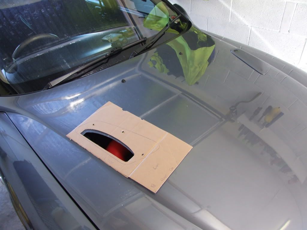

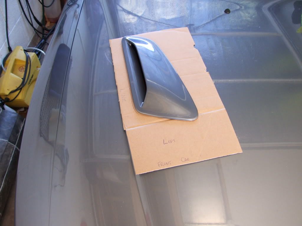

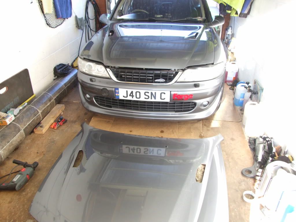

irYobYetaMis kirjoitti:ainakin vectraan jotain sillä lailla....
tässä valkeassa B vectrassa on juuri siinä kohti mihin itse ajattelin laittaa..sapluunatkin voi valmistaa kartongista itse se on hyvä..tuota mitenhän ne saisi suht samaan kohti??mittanauhalla??tai minkälainen lie pelti toiselta puolelta?jos tekisi siihen kohti mihin tulee enne iskaritorneja ne "syvennykset" jotka on niiden vahvikkeiden välissä??mihinhän ne loppupeleissä olisi viisain laittaa

Kannattaa laittaa mun mielestä mahdollisimman reunaan ja juuri semmoseen kohtaan missä ei ole vahvikerautaa sisäpuolella, muuten voi mennä pelti ns. löysäksi jos tukirautaa menee leikkaamaan.
En nyt tähän hätään muista miten b-omegas meni ne vahvikkeet siellä sisäpuolella.
jarkkis kirjoitti:Kannattaa laittaa mun mielestä mahdollisimman reunaan ja juuri semmoseen kohtaan missä ei ole vahvikerautaa sisäpuolella, muuten voi mennä pelti ns. löysäksi jos tukirautaa menee leikkaamaan.
tätä minä itsekkin juuri mietin,pitää katsoa kun auto saapuu pihaan..ja olisihan se hyvä jos niistä olisi joku hyötykin,eikö
ne ole suunniteltua astra F:ssä että poistaa kuuman ilman konetilasta pois?voisi olla hyvä paikka oikealla siinä ilmanputsarikotelon ja iskaritornin välissä ja vastaavasti vasemmalla puolen taitaa tulla siihen akun ja moottoriohjausboksin väliin..mutta käydä katsomassa niin ei tarvitse arvailla..
