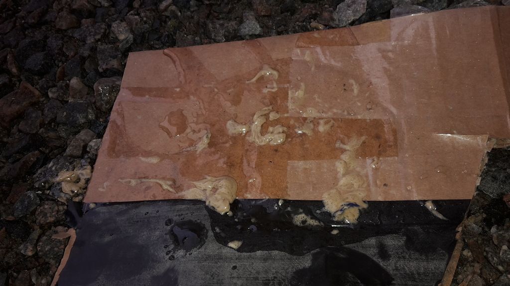

Toinen kysymys: Mistä johtuu tämä mäski mikä tulee venakopan huohotin putkesta? Tein oman huohotuspöntön kaljapurkista ja joka viikko saa pari desiä vettä ja tuota ripulia siitä tyhjentää. Autolla ajan jokapäivä pitkää matkaa, joten korttelirallia ja lyhyttä ajoa ei tule ajeltua. Nestettä ei kone hävitä ja öljykorkissa ja mittatikussa tuota valkosta rapaa ei ole
http://i1289.photobucket.com/albums/b51 ... yfxjfs.jpg

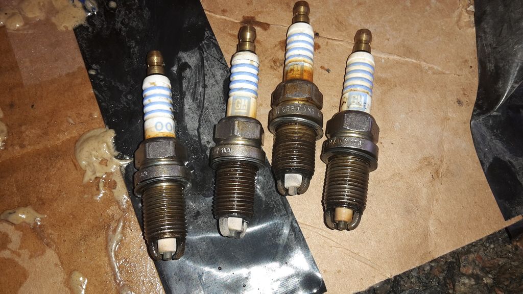

Kolmas kyssäri: Onko nuo tulpat terveelisen näköiset? Vaihdoin eilen uudet mutta tehottomuuteen ei tullut muutosta. Nelospytyn tulppa oli öljystä märkä, muut kuivia.
http://i1289.photobucket.com/albums/b51 ... r3gt5j.jpg
