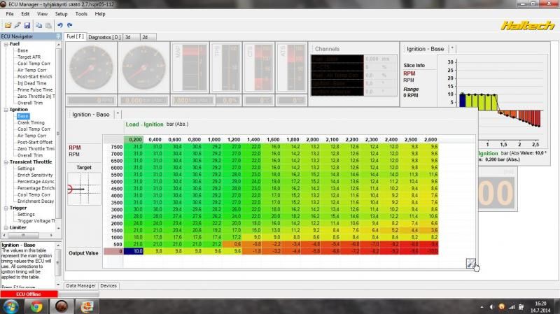

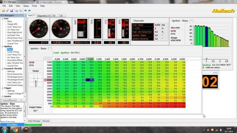

minkälaisia sytytysennakoita sulla on käytössä? ennakollahan se voima tulee
instagram @joutsgarage
teukka77
- Viestit: 1715
- Paikkakunta: Rauma
Re: Kadett D 2.0 16v tbo
Samat ennakot pitäis olla kuin lokakuisessa penkityksessä...mulkkari kirjoitti:minkälaisia sytytysennakoita sulla on käytössä? ennakollahan se voima tulee.
Tollasta näyttää kun ei oo läppäri kii Haltechis mut ei kai ne siitä miksikään muutu
eiks toi ton enempää ennakkoa kestä? mut joo jos samoilla tuli viimeks enemmän ni jokuhan siellä mättää.

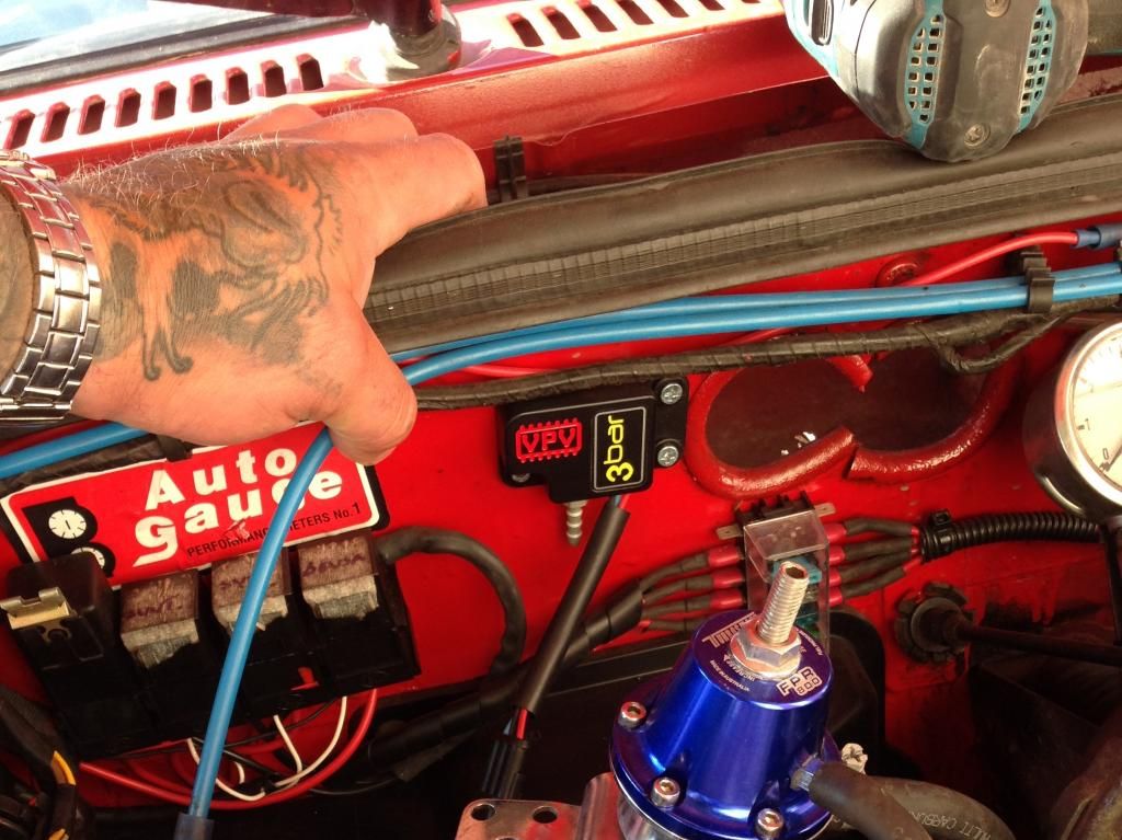

Moottori on ihan letin männillä eli n.9 puristuksilla. mulla ei juurikaan noista ennakoista oo hajuakaan missä rajoissa vois mennä mutta viimeksi koitettiin rajumpia ennakoita ja ei auttanut et kai se on sit turvallisempaa pitää pieni varoraja, nyt uudella ahtimella voi olla eri meininki kun viimeksi kone kuulemma oli puuromainen mutta nyt jaksaa kiertää rajarille kivutta. ei kyllä itel tuu enää mieleen kuin ohivuoto mikä vaikuttaisi tehoihin mutta ei puske öljy/tiiviteitä mistään eikä sinistä putkesta. voin tarkistaa ennakot kun laitan läppärin kii autoon. nyt kyllä huomaa seoksista että saa vähemmän ainetta kun tasakaasu ajossa seokset laihemmalla mitä rissen nokilla oli..
edit. tuossa kartta virrat kytkettynä haltechiin
