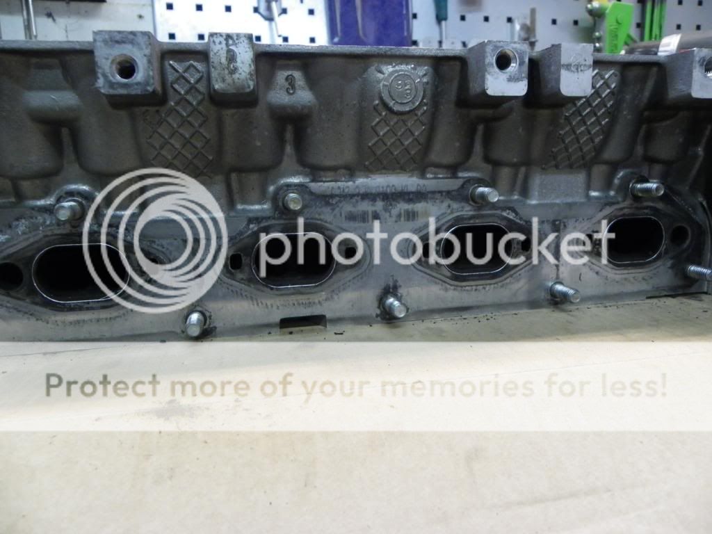

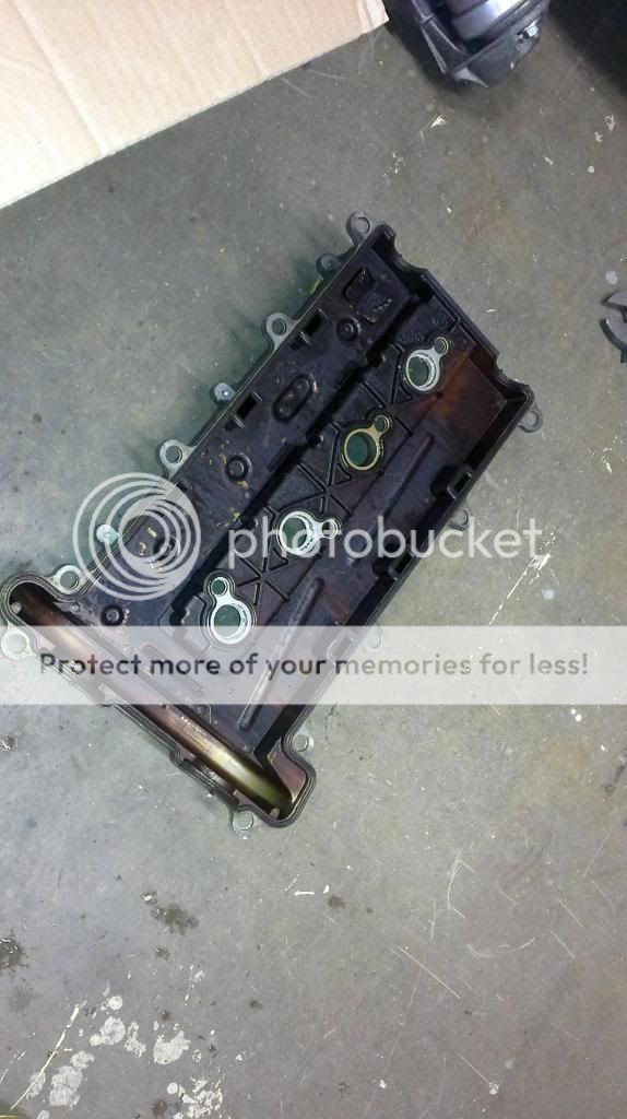

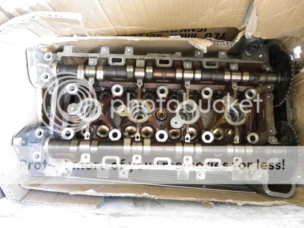

Nyt on saatu taas jo jonkinmoinen suunta tällekkin huollolle. Eli käytin kantta moottorikoneistamolla ja totesi koneistaja joka aiemminkin kansia hitsannut, että aivan mahdoton paikka hitsata. Tätä vähän itsekkin olen epäillyt kun olen tuota halkeamaa katsonut, että ei sinne kyllä pääse millään hitsaamaan kunnolla. No kävi hyvä tuuri ku selasin taas vaiheeksi z22se.co.uk foorumia. Sieltä löytyi vajaa 100tkm ajettu z20net kansi ilman venoja. Tulee kuitenkin mukana venakoppa, nokat ja puolan suojakansi. No noita nokkia en tartte, joten niitä on nyt 3 sarjaa (2x z22se vakiot ja 1x z20net) :O Hintakin oli huokea, toimituksineen n. 300€ ja postituskin on vakuutettu
Parastahan tässä on se että muutokset ovat hyvin pieniä, mitä tuo kannen istuttaminen vaatii. Vielä sitäkin parempi on se että kannen valu on huomattavasti parempaa jälkeä kun z22se kansi ja myös kannen työstäminen on helpompaa vrt z22se kanteen. Pitää nyt tehdä nuo kanavatkin vähän paremmin kuin edellisellä kerralla, jos sieltä sitten saisi vielä vähän enemmän vetoa

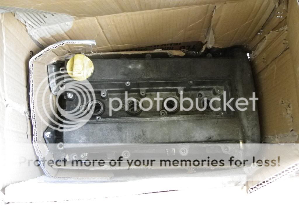

Kansi lähti brittilästä toissa päivänä matkaan ja oletan että on tällä hetkellä jotakuinkin Tanskassa tulossa, koska oli eilen illalla jo lähtenyt Saksasta eteenpäin tulemaan. Erittäin hyvällä tuurilla pääsen huomenna hypistelemään tuota Saabin kantta
Kävin äsken tilaamassa kannentiivisteen ja kannenpultit mallia z22se ja venttiilikopantiivisteen mallia z20net. Osille tuli hintaa 95€ joten ihan kohtuullista. Vielä pitäis hankkia EGR huijauspiiri briteistä, kun tuota EGR kanavaa ei ole ollenkaan tuossa Saabin kannessa, joten mekaaninen tulppaus ei enää onnistu
Vielä pitäis hankkia myös se vesipumppu ja sopivat sytytystulpat, niin sitten alkais olla osat kasassa. Kansi pitää myös käyttää nyt sitten varmuuden vuoksi tasopinnan oikaisussa, joten sitten pitäis olla ainakin suora. Uppoohan tähänkin remppaan taas se 6-700€ vaikka kaikki työ tehdään ite mitä pystyy ja osatkin ostetaan jostain aivan muualta kuin tiskiltä

Kansi saapui eilen ja näytti ainakin ihan hyvältä ensi näkemältä. Sotkuinen se on eli pesua piisaa, mutta sehän ei mua haittaa kun tuota hommaa on tiedossa muutenkin. EGR huijauspiiri saapui myös pari päivää sitten, eli enää uupuu vesipumppu. Tänään alkaa kannen pesu ja porttaaminen, joten kasaushommiin ei ole vielä mitään kiirettä. Täytyy kuvia lisäillä tänne kun jaksaa ja kun on jotain oikeasti näyttämisen arvoista

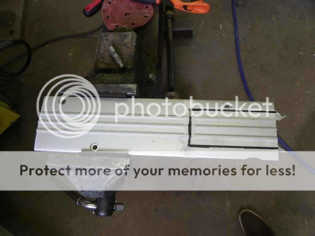

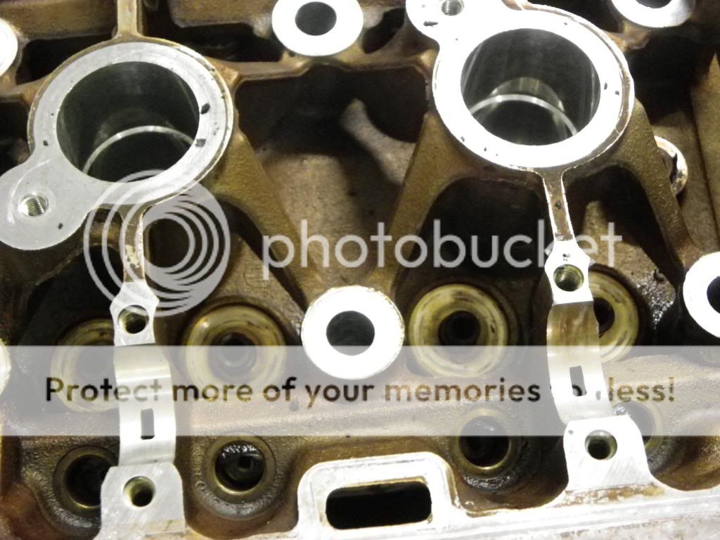

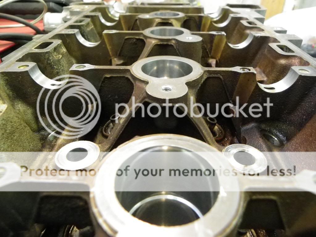

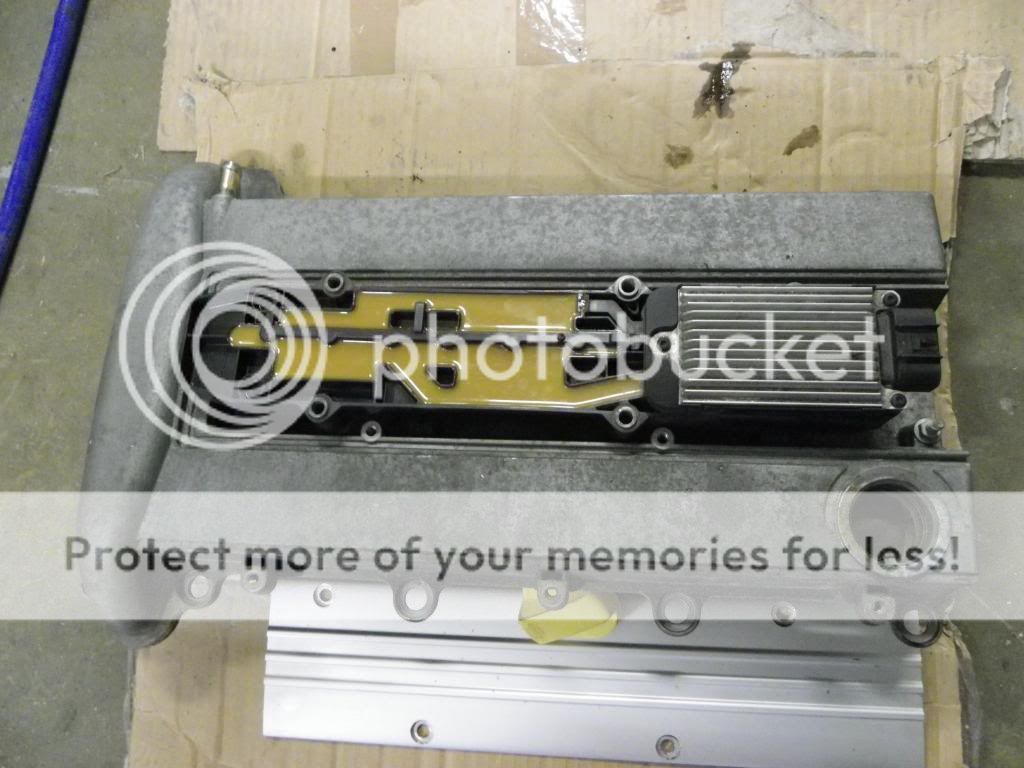

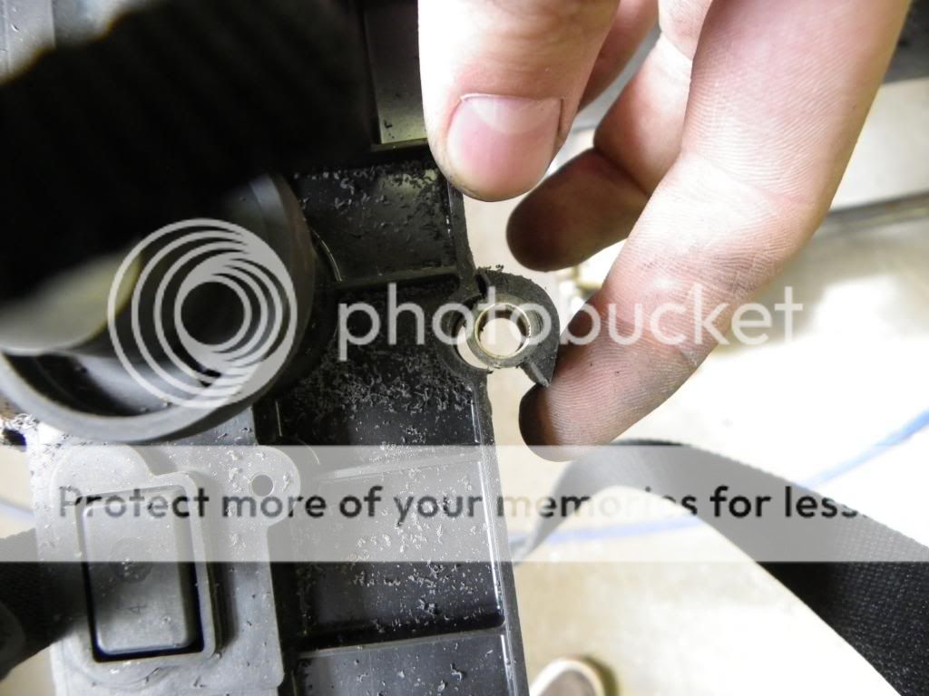

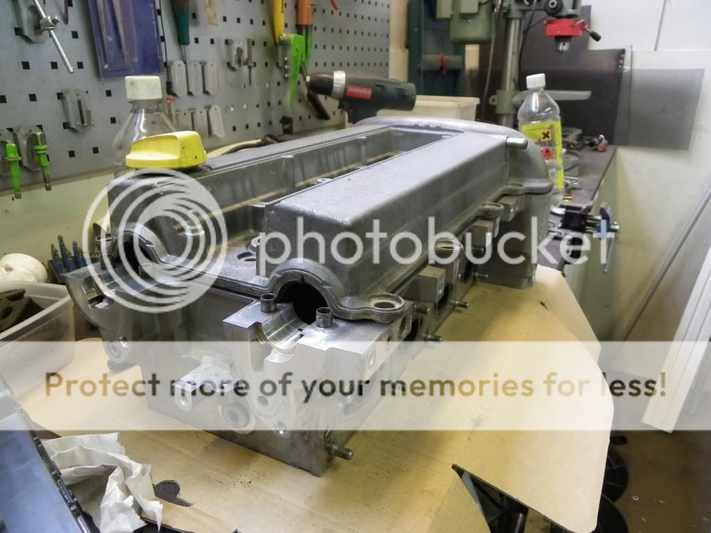

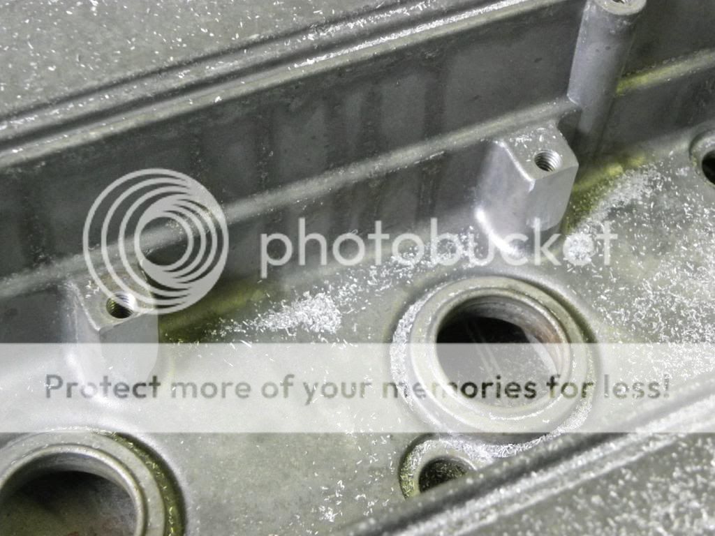

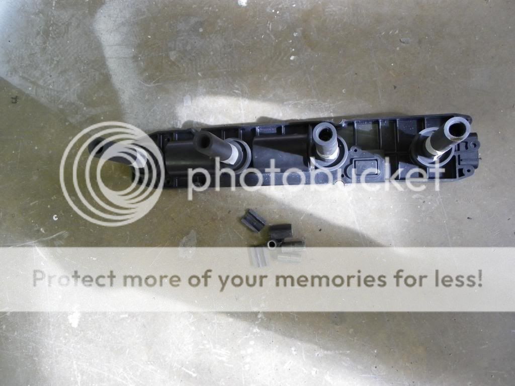

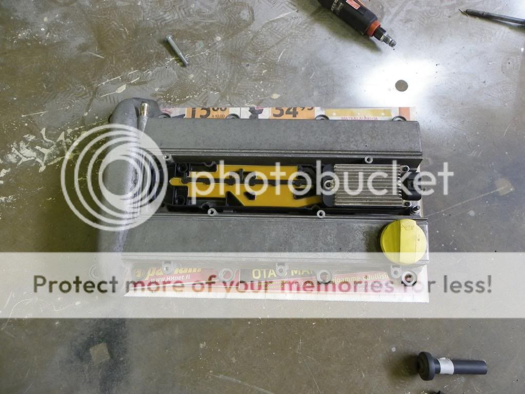

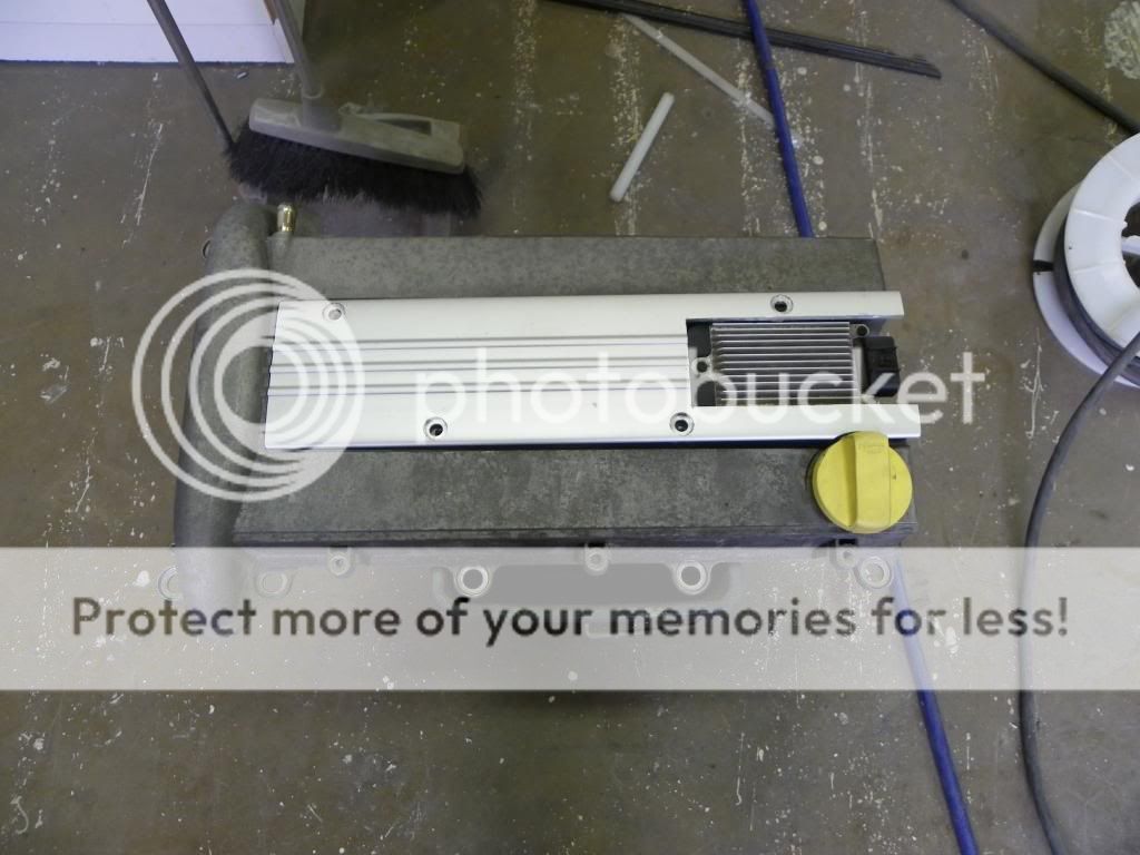

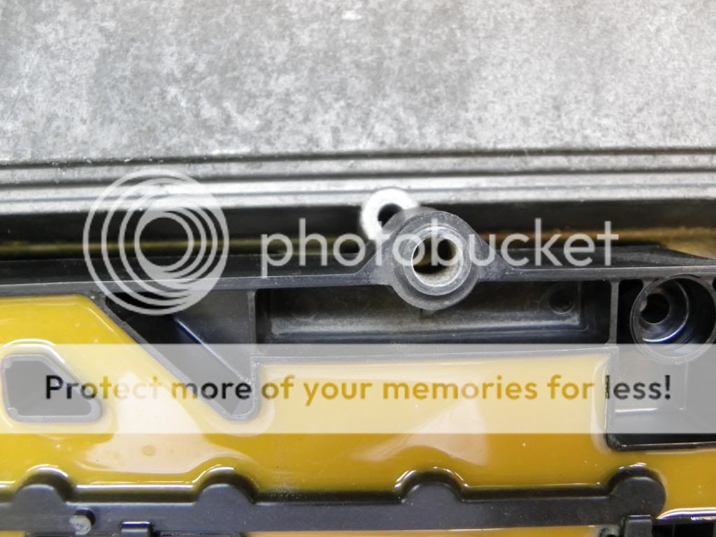

Noniin ensimmäiset jutut on tehtynä että saa osat toimimaan ristiin tuon Saabbikannen kanssa. Vaadittavia muutoksia siis ovat EGR sähköinen poisto, z22se puolan muokkaus että sopii istumaan z20net venakoppaan, "tulpanjohtojen" sisälle pitää lisätä n. 10mm jousta, että saa kunnon kontaktin noihin z20net tulppiin jotka istuvat vähän alempana kuin z22se tulpat, pakonokan ulostulo venakopasta pitää plokata ja osa öljykanavista pitää tukkia, ettei öpaineet katoa. Tässä nyt vähän kuvia osista ja muutoksista mitä oon keriinny tekemään.

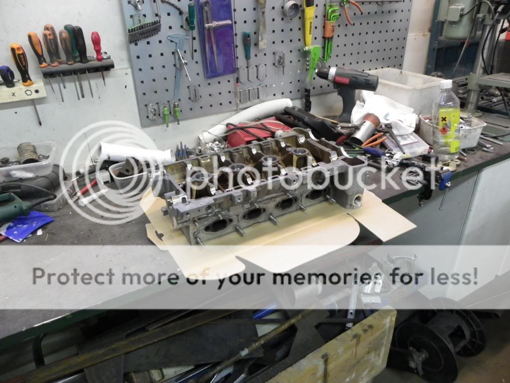

Lisää kuvatuksia viime päivien tapahtumista...

Kansi saatu työstettyä valmiiksi
Vielä pitäis tänään Epua driftingin jälkeen käydä 2 pakopuolen ja kaikki imupuolen seetit hiomas tahnalla, niin sitten olis senkin puolesta valmis. Maanantaina tarkotus viedä oikasuun ja sitten alkaa armoton kasaus että pääsee kokeilemaan että käykö se enää ollenkaan 2kk seisonnan jälkeen

Noniin nyt on kansi oikastu ja huomenna alkaa kasaus. Katotaan kauanko menee, mutta huomisen tavoite olis ainakin saada venttiilikoneisto kasattua ja kansi moottoriin kiinni. Periaatteessa koko auton kasauksessa ei kovin paljoa hommaa, mutta osassa jutuissa menee vähän kauemman ku tulee tarkistettua kaikki niin moneen kertaan+kaiken maailman osien putsailut jne. Mikä olis hyvä konsti noiden vesiletkujen putsaukseen kun niissä on öljy+vesi -seosta niin olis hyvä saada puhtaaksi kaikki putket ennekuin uudet nesteet laitetaan
