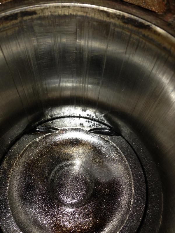

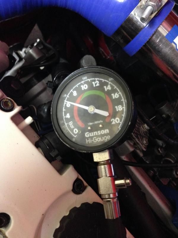

Kävin pienen syyspäivä ajelun heittämäs ja huomasin että kunnon kiihdytyksissä pölläyttää sinistä, no ajelin kotiin ja mittasin puristuspaineet 3 sylinteristä, no hiukan oli taas pudonnut siitä kahdeksasta mitä oli ennen

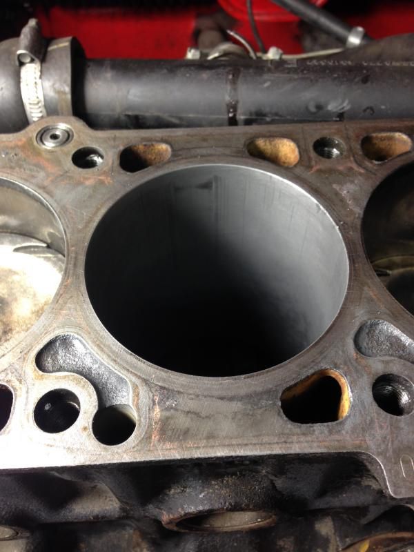

Kansi pois ja kansi näytti olevan ihan ok... ei ainakaan silminnähden mitään kummaa eikä tiivisteessä, mutta sylinterissä oli pikku vauhtiraidat
Jos viikonlopun aikana ottais männän vielä pois niin näkis missä kunnossa on

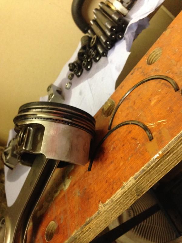

Ylimmäinen männänrengas poikki ja öljyrengas jumittaa... naarmuille ei löydy muuta syytä kuin että olis viimeksi jäänyt huomaamatta :O Vanhalla hoonausvempaimella 3-4min varmaan hoonasin kunnes kivet loppui, mutta aika hyvin häviää... jos koittais vaan hoonata uudella kivellä kaikki pytyt ja uusis männänrenkaat

Aika pienellä pääsit
Onko mäntien laen sivussa naarmuja? Jos on käynyt kovin lämpösenä on laki voinut napata pyttyyn kiinni ja tehdä ne jäljet.

Tuossa kuvassa mäntä on kuvattuna imupuolelta ja siinä ei näy jälkiä... vois nekin pyyhkäistä jollain 1000 paperilla läpi ettei ole mitään ropoisuutta

Onko nuo pisteet ollu tuossa männässä aikasemmin?
Näyttäis että ois voinu hieman naulata kun tuommosta jälkeä on tullu...

Samaa miettisin kun tämä on se mäntä kun viimeksi sai osumaa kun hajos molemmat renkaat mutta en muista oliko jälkiä viime talvena... muissa männissä ei ollut nakutusjälkiä. huomasin samalla kun ruuvasin arpit it irti että tuossa 3 kohdalla toinen pakopuolen arppi ei ollut pohjassa enään, en tiedä olisiko voinut avatessa pyöriä auki vai onko avautunut jo ajossa.
