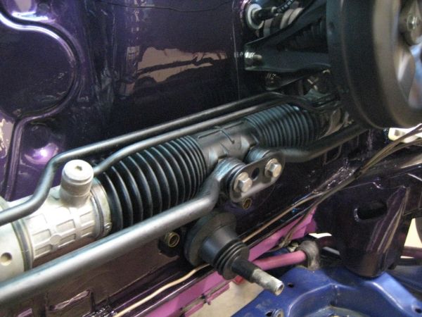

Ja tosiaan nyt paikoillaan on ZF ja vanha oli Saginaw, kuten Telwinkin kirjoitti. Sekoitin ne itse näköjään tossa omassa viestissä, liikaa ollu tinnerin huuruisessa tallissa
. Eli tiedossa siis on että toi Saginaw on parempi mutta kun se oli niin hirveen näköinen. Toi ZF on -94 GT Vectrasta jonka purin joku vuosi sitten ja tanko oli ihan kuiva(ei sisältä
) ja auto suoraan ajosta purettu. Tosiaan toivotaan että pitää.

joo,kestävyydestä en tiedä mutta omasta mielestä tolla zf:n tangolla ohjaustuntu on paljon parempi mitä saginawilla.

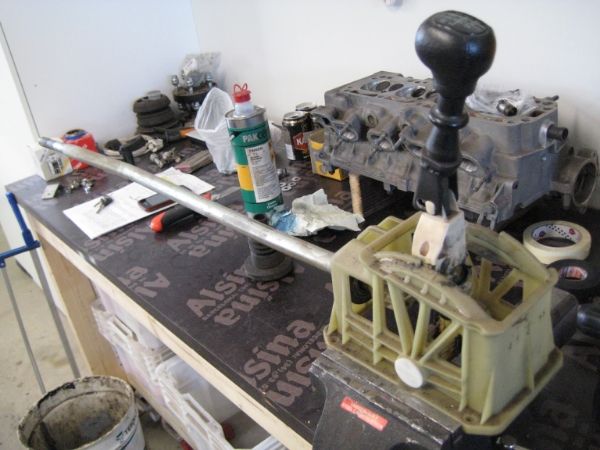

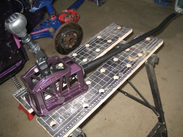

Seuraavaksi vaihdekepin kimppuun, ennen:
Ja kun tämäkin jää näkyviin niin sipistelin sitä pikkusen:
Romut paikoilleen:

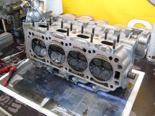

Sen jälkeen avasin moottorin:

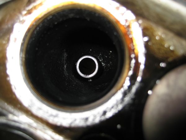

Ongelmana moottorissa oli öljyä vuotava ykkösen ohjuri joka uusittiin viime keväänä. Kumi oli tiukasti kiinni ja mitään näkyvää vikaa ei löytynyt venttiililautasen puoleltakaan:
Eli mistähän toi nyt sitten vuotaa
Alakerrassa näytti kaikki hyvälle joten tuskin sitä avaan. Kannen korkeus oli digitönärillä mitattuna 134,8mm kun vakio on jotain 135,58-68mm väliltä, eli höylätty on

Mää oisin tohon ZF:n tankoon vaihtanu sen stefan ihan varuks mikä niistä tuppaa paskomaan koska ei oo paha rasti. On nuita vuotavia Saginawin tankojaki nähty mut niitä muistaakseni saa ainakaan niin helposti purettua tota stefan vaihtoo varten. Ja sitä paitti laakeri tms kaupasta saatavassa stefassa on paskahuullos mitä tossa alkuperäsessä ei ole.

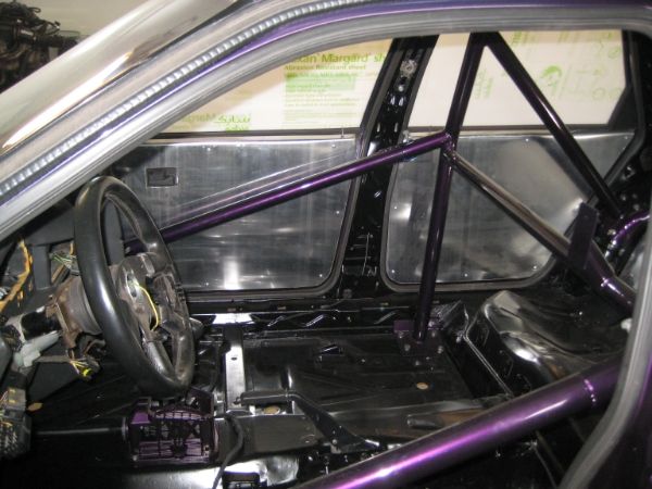

Joo. Tässä on suoriteltu pieniä päässälaskuja. Turvakaaret painaa 40kg eli sen verran pitää saada painoa jostain pois.
-Etupenkkien vaihdosta tuli se jo aiemmin mainittu 4kg/kpl eli 8kg yhteensä.
-Takapenkit jää kokonaan pois ja ne painaa 29,4kg.
Eli hiukan ollaan vielä plussakaloreilla.

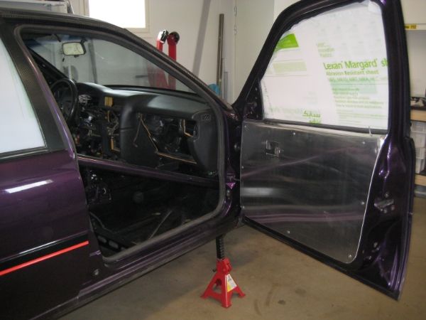

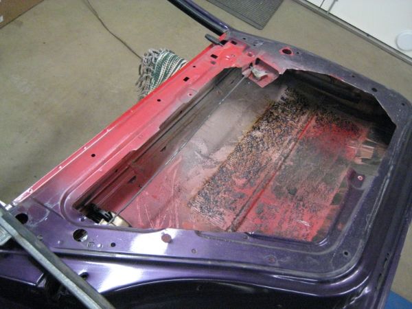

Ovista varmaan sais hiukan painoa pois:

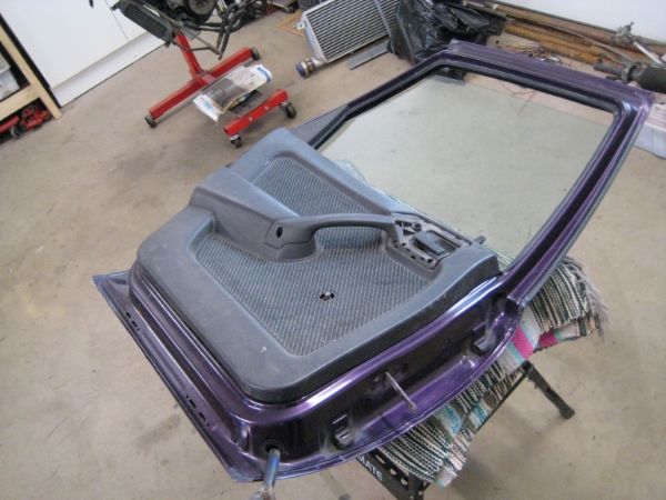

Tyhjänä, myös äänieristebitumit kaavittu pois:

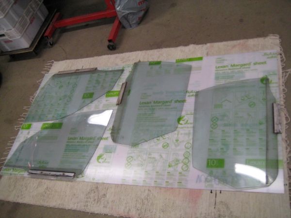

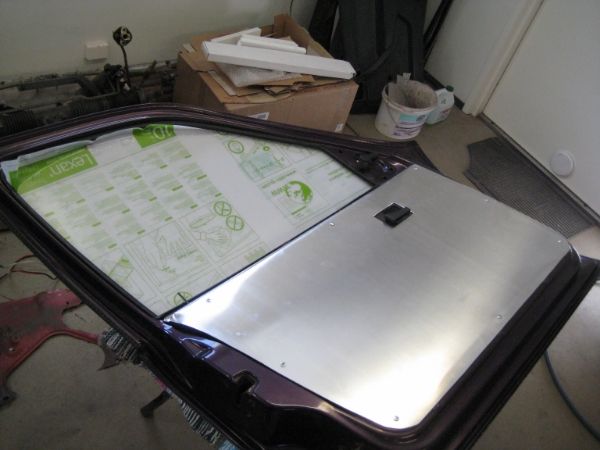

Orkkislasit oli niin naarmuiset että tilalle piti keksiä jotain uutta, Lexani on kevyttä ja kirkasta

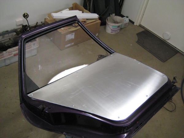

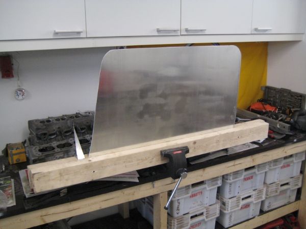

Mitään kankaisia verhoilujahan ei tule niinkuin jo aiemmin totesin eli alumiinilla mennään(huomaa kanttikone mallia TSI):
Samat toimenpiteet etuoville, erona se että niihin jäi sisäpuolen avauskahva jotta autosta pääsee poiskin:
Ovet kiinni autossa:
Myös etulokasuojat laitoin kiinni, sehän näyttää jo aut... eiku opelilta
Painoa tippui takaovista 4,4kg kpl ja etuovista 5,5kg/kpl. Etuovien osalta en punninnut niitä hifiasennuksia koska kerkesin myymään ne mutta varmasti 5kg/ovi tippui niiden poistolla, eli:
-Takaovet -8,8kg
-Etuovet -11kg
-Etuovien hifit -10kg
-Takapenkit -29,4kg
-Etupenkit -8kg
-Yht -67,2kg. Ja kaarista tuli se 40kg lisää joten semmonen 27kg jäätiin vielä alle lähtöpainon. Tietty verhoilut sun muut mitättömyydet tekee kanssa jotain miinusgrammoja mutta niitä ei lasketa
