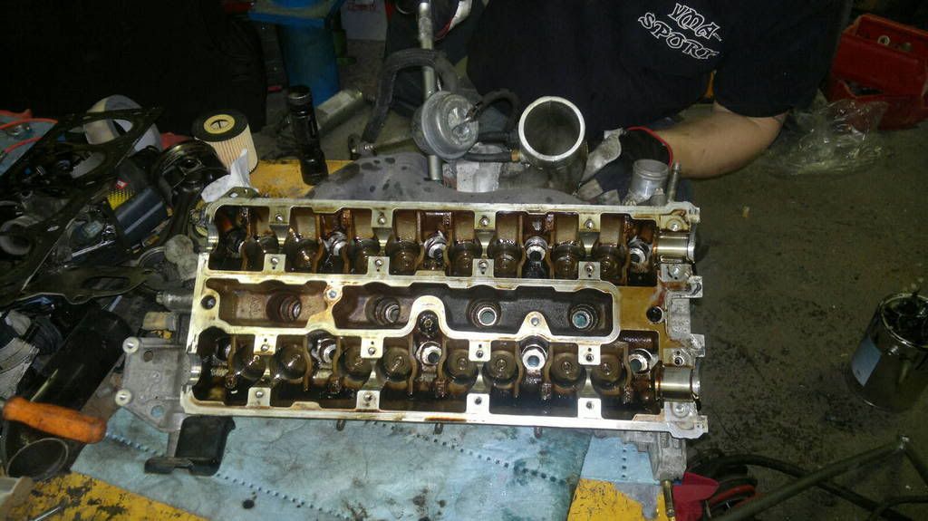

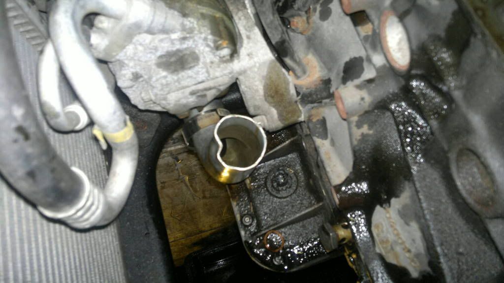

Hieman on kiristetty putki ruttuun :D
Eiks tää oo se venttiilikoppa :wink:
Ja tälläinen näkymä sitten paljastuu
Ohivuotoa oli ja alustavien tutkimusten pohjalta taisi alaspäin puhaltaa...
...ja ohivuodon johdosta ruostetta ei ainakaan tarvitse pelätä sillä KAIKKI putket ja anturit (MAP, AFM jne...) oli kyllä hyvin voideltuja.
Seuraavaksi sitten varmaan kone pois paikoiltaan ja tutkimaan selvitäänkö pelkästään männänrenkaiden vaihdolla. :food:

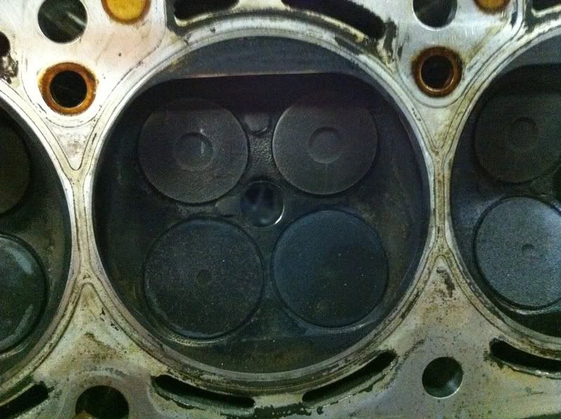

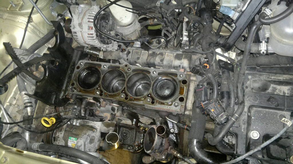

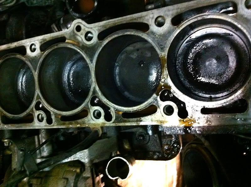

Sekä asentaja ja hanskat meni oikein :D Kaikki pakoventtiilit vuosi läpi, ei vielä tiedä johtuuko se tuosta järjettömästä määrästä karstaa vai onko ne loppu. Kone käynny todella rikkaalla. Tänää selvii lisää kun männät otetaan ylös.

Btr- kirjoitti:Sekä asentaja ja hanskat meni oikein :D Kaikki pakoventtiilit vuosi läpi, ei vielä tiedä johtuuko se tuosta järjettömästä määrästä karstaa vai onko ne loppu. Kone käynny todella rikkaalla. Tänää selvii lisää kun männät otetaan ylös.
Vähän veikkailinkin tuossa venttiilejä, meneekö vielä puhdistamalla/hiomalla? Olisiko ohjurinkumeilla tekemistä karstan suhteen?
Samaa ohivuoto ongelmaa on vag:in Fsi sarjan moteissa, mutta karstoittumisen syynä on imuventtiileiden huuhteluttamuus. Kiitos suorasuihkutuksen. :bonk:

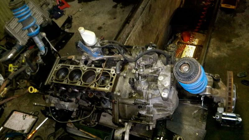

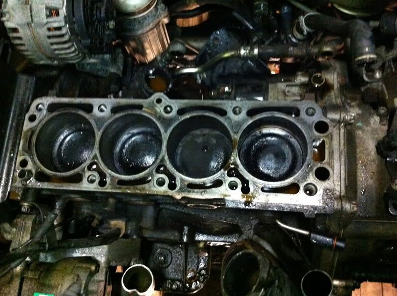

Nyt kuitenkin päivitettyjä kuvia...
Ja sitten se kolmospytyn venttiilit...

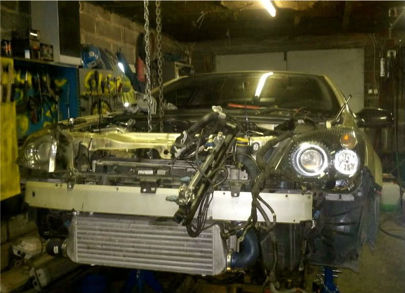

JA nyt on myös koko kone poissa paikoiltaan
Sunnuntaina sitten männät pois paikoiltaan ja selviää onko siellä mitä vaihtokunnossa ja pakko myöntää, että alkanut nyt hieman himottamaan myös mäntien vaihtaminen.
