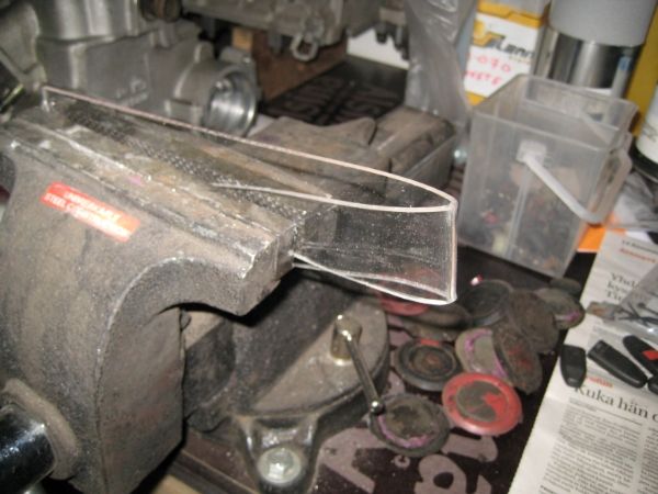

Näin on mutta tuo levy on Lexan Margard MR5E:tä jota käytetään esim työkoneiden "laseina". Alla pieni ote valmistajan sivuilta:Jumitzu kirjoitti:Kaikki akryylit ovat vaarallisia hajotessaan kun eivät ns. pirstaloidu..
Lexan Margard MR5E
MR5E markkinoiden kovapintaisimpia PC-levyjä, niitä voidaan käyttää esimerkiksi teollisuudessa erilaisina suojina koneissa ja ajoneuvoissa (ei tieliikennekäytössä).
Lexan Margard levyt ovat kovapinnoitettuja polykarbonaattilevyjä. Tämän lisäpinnoitteen ansiosta Margard levyt ovat erittäin hyvin kulutusta ja säänvaihteluita kestäviä. Keveytensä ja äärimmäisen iskunkestävyytensä ansiosta Lexan Margard levyt ovat paras vaihtoehto lasille.
Tuostakin voi päätellä saako laittaa tieliikenteessä olevaan ajoneuvoon. Lisäksi mun mielestä joihinkin oikeasti vanhoihin autoihin saa laittaa mutta esim A Vectran laseissa on E-hyväksyntä niin siihen ei mun mielestä saa laittaa tieliikennekäyttöön. Mutta ihan sama, stripille ne kelpaa ja se on pääasia. Kilvet autossa kyllä pysyy ja jos plekseistä tulee ongelma on lasit vaihdettu tilalle tunnissa. Erikoinen juttu sinänsä kun esim moottoripyörissä saa olla pleksiä keulalla...
Tein pienen testin palalla muovia ja aika sitkeetä oli:

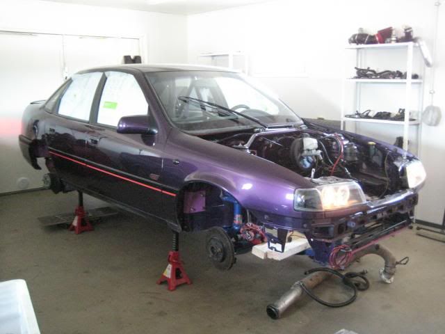

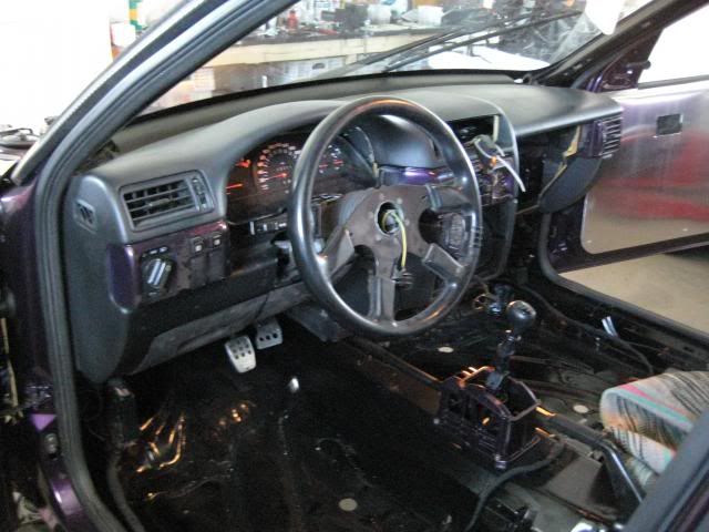

Tänään kiinnittelin etulokasuojat lopullisesti kiinni, laitoin valot eteen ja muita sähköjuttuja siihen malliin että pääsi akusta antamaan virtaa ja tsekkaamaan pelaako kaikki. Kaikki muu toimii paitsi apurin puolen ovia avatessa ei kattovalo syty? Koitin laittaa sen johdon suoraan maihin mutta ei pelaa, mistähän noi apurin ovikytkimet maadoittaa? Pari kuvaa:
Myös tuon pyyhinsysteemin virittelin kiinni leipomalla sitä asennusrautaa. Lepoasento on kuvissa ja ei taida leimalla kelvata kun on hiukan näkökentässä
Tota lepoasentoa ei kai pysty muuttamaan?
