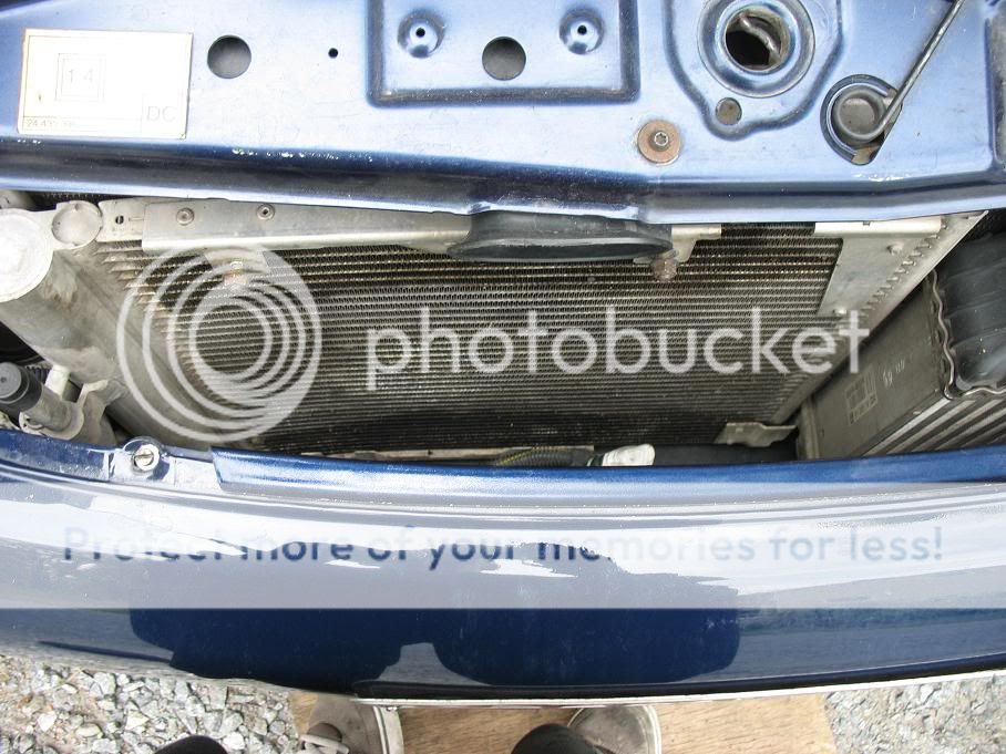

Tukeri kirjoitti:Eikä siinä kaikki, ilmastointi ei puhu mitään :no:
Mistäköhän siitä kannattaa vikaa lähteä etsimään?
Kun kumminkin viime vuonna käytettiin ilmastoinnin huollossa missä laittoivat uudet mömmöt.
Tuntu vaan sillonki ettei se iha täysillä toiminut.
Yleisimmin niistä kenno hajoaa. Flektin ja kennon välissä on niin pieni tila, että flekti hakkaa roskia kennoa vasten ja kuluttaa sen puhki. Irroita etummainen flekti ja katso näkyykö kennossa rasvaista jälkeä. Täytön yhteydessä järjestelmään on todennäköisesti lisätty väriaine, joten vuotopaikan havaitsisi kyllä helposti jos se olisi näkyvillä.
Itsellä kenno näytti tuolta. Kun flekti irroitti, niin sen alta ropisi pari kourallista hiekkaa, neulasia ja muuta mukavaa...

Juu ite vaihdoin tänään myös tuon kennon ja samanlaiselta omakin näytti ku tuossa kuvassa.Jos meinaa autoa pitää ni tasasin väliajoin käyttää flektin irti ja puhaltelee paskat pois ni kestää varmaa pidempään.

Tuli otettua flekti irti, siellä oli ainaki kilo kaikkee paskaa välissä ja näyttää siltä että kyllä tuo kenno on tainnut poksahtaa.
Pitänee nyt koittaa vielä suoraa hyppylangalla kompuralle tapahtuuko sielläkää mitää, vai ajellaanko koko kesä taas hienkatkussa. :bonk:
