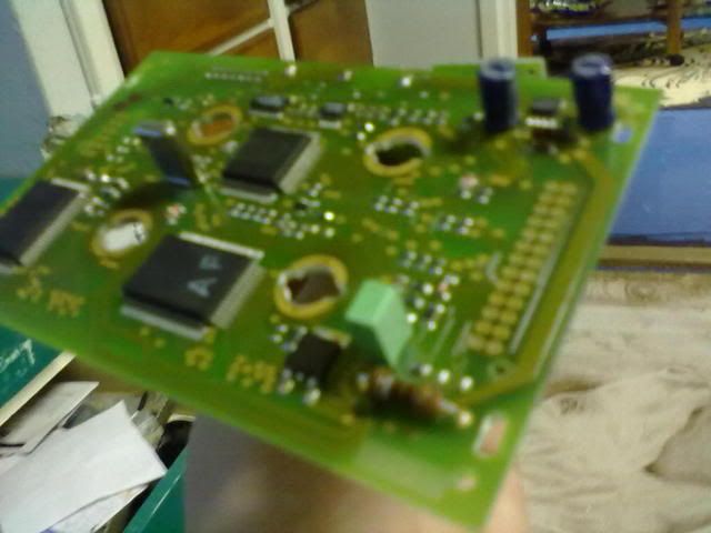

Nyt sitten sain vaihdettua uudemman mallisen ajotietokoneen harmaalla liittimellä kun entinen keltaisella liittimellä oleva näyttö oli pikseli mössöä... 8)
KIITOKSET "Robertx":lle pinnijärjestyksen kaaviosta.

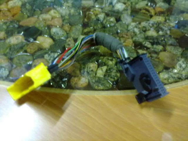

Laitetaas vähä kuvia 26-32pin adapterista jonka tein.
Ensiksi purin entisen pikselivikaisen ajotietokoneen atomeiksi ja irroitin siitä keltaisen liittimen (kokeilin tietysti ensiksi palauttaa pikseleitä tuloksetta)
Siinä tulos pienen tinailun jälkeen :roll: (vasen 26pin keltainen liitin on entisestä ajotietokoneesta ja käy siis töpseliin mikä kojelaudan takaa tulee, oikea 32pin harmaa liitin käy ostamaani uuteen ajotietokoneeseen) Adapterin teko oli oikeastaan aika simppeli homma, kesti vaan aikansa löytää harmaa liitin + pätkä johtosarjaa... Tuon uudemman mallisen ajotietokoneenhan olisi voinut sovittaa käymään myös katkaisemalla kojelaudan takaa tuleva 26pin töpseli ja liittää harmaan 32pin liittimen johdon auton omiin johtoihin vaikka sokeripaloilla / apikoilla yms. Mutta päätin tehdä adapterin koska nyt autoon käy tarvittaessa myös vanhemman mallinen näyttö keltaisella liittimellä.

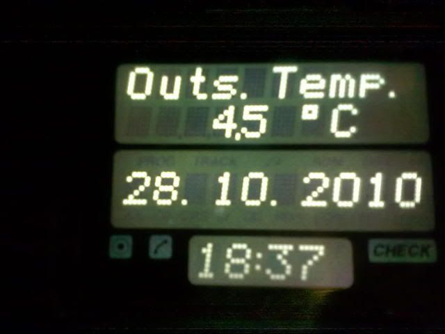

Uusi näyttö paikallaan, samalla laitoin siihen myös valkoiset ledit. Kaikki pikselit näyttäisi olevan tallella ja toiminnot OK, mutta ajotietokoneessa on ajettuna 009 softa, ja entisessä ajotietokoneessa oli 007. Tuo aiheuttanee rangen- sekä kulutuksen valehtelemista. Täytyisi käydä liikkeessä ajamassa sisään oikea softa joskus vielä.
