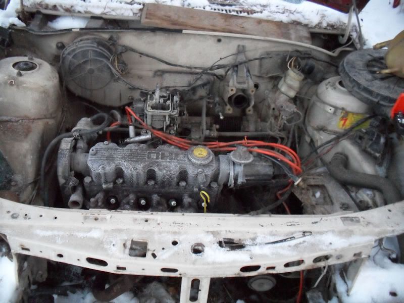

Tuosa loman aikana ku oli alle 15 pakkasta niin tuli tuo moottori farkusta laitettua siihen pisteeseen, että on enää kannakkeista kiinni, ne löysytin vielä, että helppo napata pois. Tuota hajonnutta konettaki raivasin osaks pois konehuoneesta, mutta sattu tuleen lauhaan aikaan luntaki sitä vauhtia, että jätin suosiolla vaiheeseen...
Täsä ois kuva tuon farkun koneesta joka ois tarkotus laittaa tähän. Jos joku ex-pertti osais sanoa päällepäin onko tuo 1.3 (en oo 100% varma) ja tarkan tyypin sekä vielä vaihelaatikon tyypin.

Re: superb kadett
tossa 4 pytyn tulpan alapuolella on lohkossa sellainen uloke. putsaa se niin siinä lukee mikä kone on kyseessä
Themazgu
- Viestit: 2609
- Paikkakunta: North Karelia
Re: superb kadett
1.3 koneeltahan tuo näyttää.
laatikko varmaan F10. 1.2 koneisessa on sama.
Juho M-P
- Viestit: 16154
- Paikkakunta: Kannus
Re: superb kadett
Ilmiselvä 1300S. Varajeesus II paistaa kuuhun asti.
