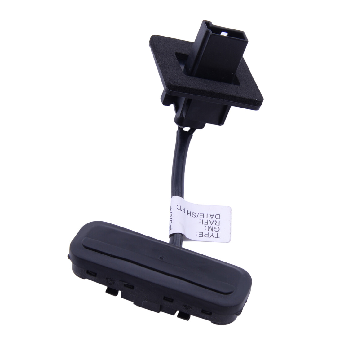

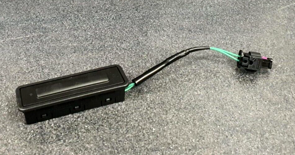

Mulla lopetti takaluukun avausnappi toimintansa alkuviikosta, ja tilasin heti alkuun ebaysta napin sekä sen jatkeena olevan pienen liittimen. Avattuani eilen takaluukun verhoilun sekä muoviosan missä tämä nappi on kiinni huomasin että tarivsen version missä on pelkkä nappi ja pitkä johto. Tilasin sitten myös tämän.
Mietin tässä samalla että voikohan vika olla myös tuossa boksissa, vaikka kaikki muu vaikuttaa toimivan. En eilen sellon parkkihallissa ehtinyt kampea ohjausboksin luukkua auki, joten tarkistan tänään vielä tämän En kuitenkaan muista että naksuuko takaluukku kun avaimen kaukosäätimellä sulkee/avaa auton ovia? Nyt takaluukusta ei kuulu mitään..
