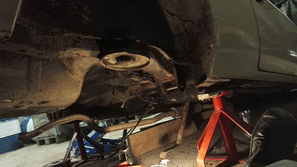

Mitähän ne nuista Taka-akselin hitsailuista tuumaa konttorilla. Eihän tukivarsia / akselia sais hitsata vaan nuo muutokset jo alkaa näkyä akselin rakenteesta katsurille

blex84 kirjoitti:Mitähän ne nuista Taka-akselin hitsailuista tuumaa konttorilla. Eihän tukivarsia / akselia sais hitsata vaan nuo muutokset jo alkaa näkyä akselin rakenteesta katsurille
Se jää nähtäväks... Toinen vaihtoehto on nostaa noita kiinnityspisteitä korin puolelta, mutten tiä kumpi on oikiasti järkevämpää. Muokata runkopalkkia vai akselia...
Satavarmasti tuo on ainaki kestävämpi mitä alkuperänen.

Juu varmasti on mutta kun nyt pitää jo olla luujuslaskelmat jos isontaa jarrulevyä ja siirtää satulaa ulommas :o

blex84 kirjoitti:Juu varmasti on mutta kun nyt pitää jo olla luujuslaskelmat jos isontaa jarrulevyä ja siirtää satulaa ulommas :o
Jees pitää kysellä mitä meinaavat, voihan tuon alapään ns. boxata piiloon ohkasella levyllä jos alkaa siltä näyttää, muttei jaksais semmosta alkaa kikkailemaan.
Kyllähän noista ruosteita varmaan saa korjata nii eikö tää oo vähä sama asia :D

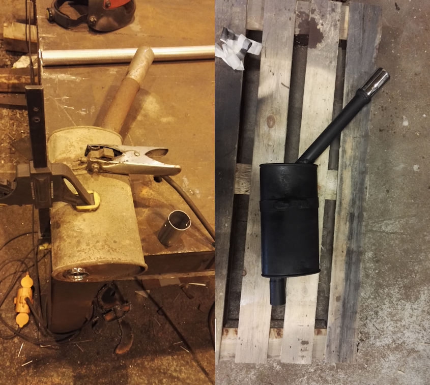

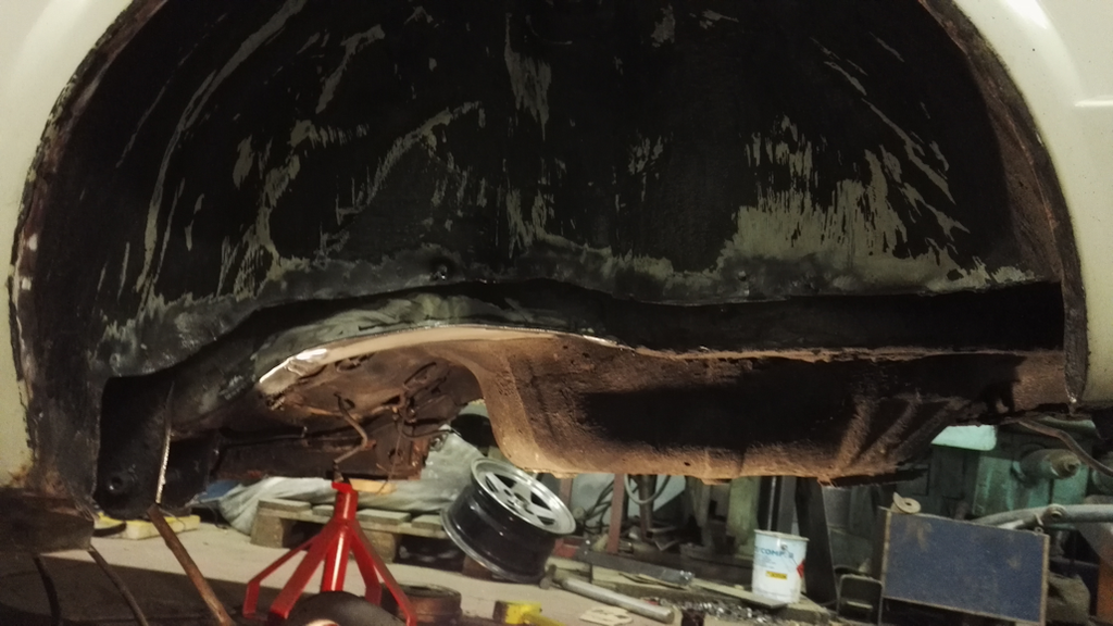

Peräpäästä tuli purettua aikalailla kaikki mikä irti lähti. Vielä jousilautaset pitää porata pois. Sitte putsaillla nuo pyöräkotelot ja pohja tohon asti. Pakoputki korjata ja ylälautaset tehä + kaaret laikata ja leventää. Tietysti samalla maholliset ruostevauriot hitsata. Sitte maalia ja massaa ja rojut takas.

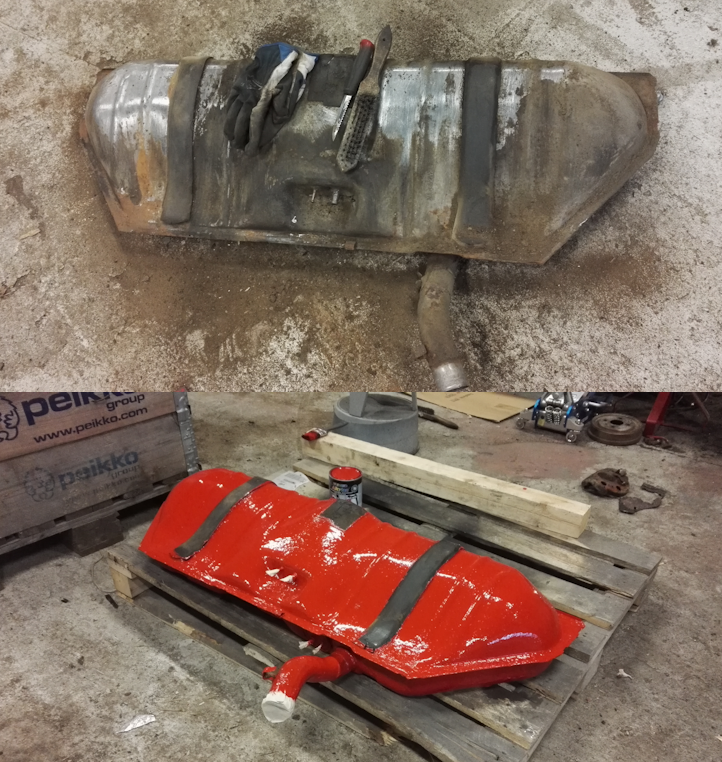

Joku himomassaaja omistanu tän ku joka puolelle tukittu oikein huolella massaa. Kaikki putket ja letkut hautautunu alustamassaan :D Tankin ostin uuden ku luulin, että vuotaa. Paljastu sitte, että kusi tankin juuresta letkusta. On hivenen erilainen tuo e kadetin tankki nii voi olla, että fiksaan nykyisen vaan ku ei näyttäny massan alla olevan ees juuri ruostetta siinä.

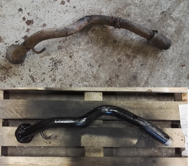

Myös bensatankkiin menevän täyttöputken hinkkasin enimmät paskat pois ja maali päälle, tosin massaa jäi vielä ku oli nii tiukasa eikä viittiny tommoseen alkaa panostaan.

niin sitä vaan tarkotin että kun ottaa tuon jouslautsen pois niin palkeen kiinnitys siirtyy 3cm taas ylemmäs joka vaikuttaa maksimikorkeuteen, joka ei tainnu nytkään järisyttävän suuri olla :)
tuskin tuohon akselin muokkaukseen ottaa kukaan mitään kantaa konttorilla kun on asiallisesti tehty

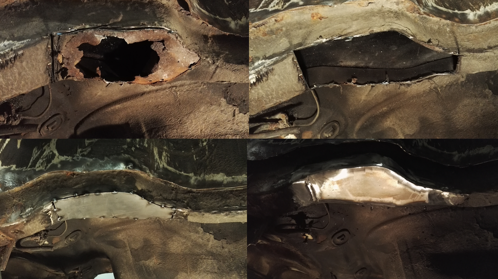

Tänään joutu tekeen ekat hitsailut, olihan ne runkopalkit mädät jousilautasten alla... Meni hermo ku ei löytäny pistehitsien kohtia nii hakkasin väkisin moskalla lautaset pois.
Kuskinpuolen sain korjattua ja vänkärin puolelle paikan tehtyä jos huomena näppäis kiinni. Saumoja en jaksanu hioa näkymättömiin ku tulee maali ja massa päälle.
Pyöränkotelot näyttäs kohtuu terveiltä nii ei niitä jaksa peltille suotta vetää kuten ei pohjaakaan. Huonot kohat vaan käydä läpi ku ne kyllä erottaa.
Bensatankin kävin läpi teräsharjalla ja lopuks liuottimella. Sitte ruosteenestomaali niskaan ja vielä pitää massata ennen kiinnilaittoa.

Themazgu kirjoitti:niin sitä vaan tarkotin että kun ottaa tuon jouslautsen pois niin palkeen kiinnitys siirtyy 3cm taas ylemmäs joka vaikuttaa maksimikorkeuteen, joka ei tainnu nytkään järisyttävän suuri olla :)
Juu siis toki tuon otin huomioon.

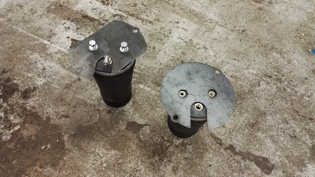

Tuli toinenki puoli hitsuuteltua ehjäks ja putsailtua irtopaskat pois. Ois tuola tarjolla muutama korjaus runkopalkin ja pohjapellin saumassa, muttei oo vielä läheskään läpi nii en jaksa ku piikkisialla pyöräyttää ruosteet mitä lähtee pois. Leviää käsiin muuten koko rojekti.
Tää takapää osottautunu aika kinkkiseks. Kapea ilmajousi vs. leveä runkopalkki aiheuttaa ylimäärästä hiustenlähtöä. No jonkulaista lääkettä siihen keksin, vielä pitää palkkiin tehä pikku lovi ilmalähölle ja upotukset pultinkannoille. Eli siis isomman levyn hitsaan runkopalkkiin ja pienempi levy, johon jousi tulee, pultataan siihen kiinni. Tietysti tuoki ois hyvä hitsata oikiaan kohtaan ettei tosiaan pussi hankaa mihinkään sekä saada vielä toinen puoli samanlaiseks. :lukko:
