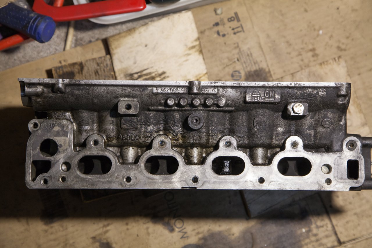

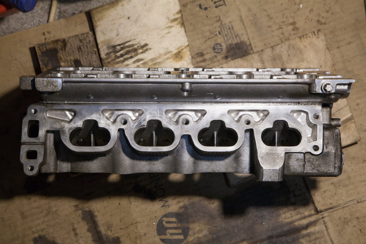

Imupuoli
Pakopuoli, Hyh, hyh mitä kakkaa :)

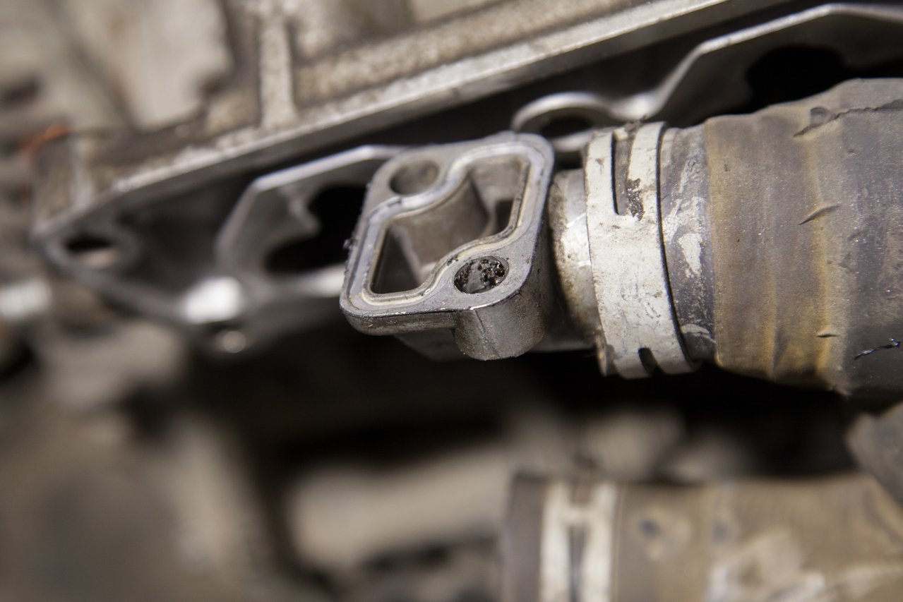

Vesiletkun liitäntälaippa kannen alle taakse. Ilkee varmaan asentaa, kun on haara vielä vesipumpullekin? Ei ollut tiivistettä :o Silikonia ainoastaan!

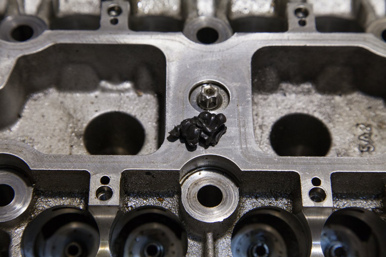

"Haamupultti" ja vesikanavasta löytynyt kökkö!

Nyt muistin viime hetkellä, että kannattaa avata pinnapulttien kierteet ennen pesukoneeseen vientiä...
Pyörittelin sitten jengatapilla auki kaikki M8 ja M6 kierteet mitä kannesta löytyy.
Sitten muistin vielä irrottaa "sokean laipan", jonka paikalla toisissa kokoonpanoissa on egr-venttiili.
Tuleehan niistäkin kanavista sitten pahimmat mömmöt veks.

Hyvä, että tuli putsattua mekaanisesti palotilat ja pakokanavia venttiililautasten takaa. Pakosarjalaipan puoleisessa päässä vielä hillittömät karstat. Pesussa kyllä lähti kaikki irrallinen, mm. metallimuju pinnapulttien kierrerei'istä, mutta pakokanavien karsta istuu sitkeessä. Kansipahvin tasosta sen sijaan tuli kirkas ja kliinisen puhdas hiomakoneessa. Venttiilikopan kansi meni pesukoneeseen samalla rahalla.
Eli viis kybää tasohionta ja pesu kympin. Ei paha.
Kyllä tuossa urassa on alunperin kuminen "O" rengas. Tiivistettä ei saa erikseen vaan pitää ostaa koko letkulähtö, maksoi noin 10 vuotta sitten 40e kun emännän autoon kansirempan tein. Toki silikoonillakin varmaan pitää.
Ja tuo kannattaa asentaa kanteen ennen kuin kannen laittaa paikoilleen, niin päin hiukan helpompaa :)

Tätä vähän epäilinkin, kun siinä tuollainen "tiivisteura" on?
Ja missään tiivistesarjassa ei tuota näyttäisi olevan.
Laitetaan mustalla moottorisilikoonilla hillitysti annostellen :)

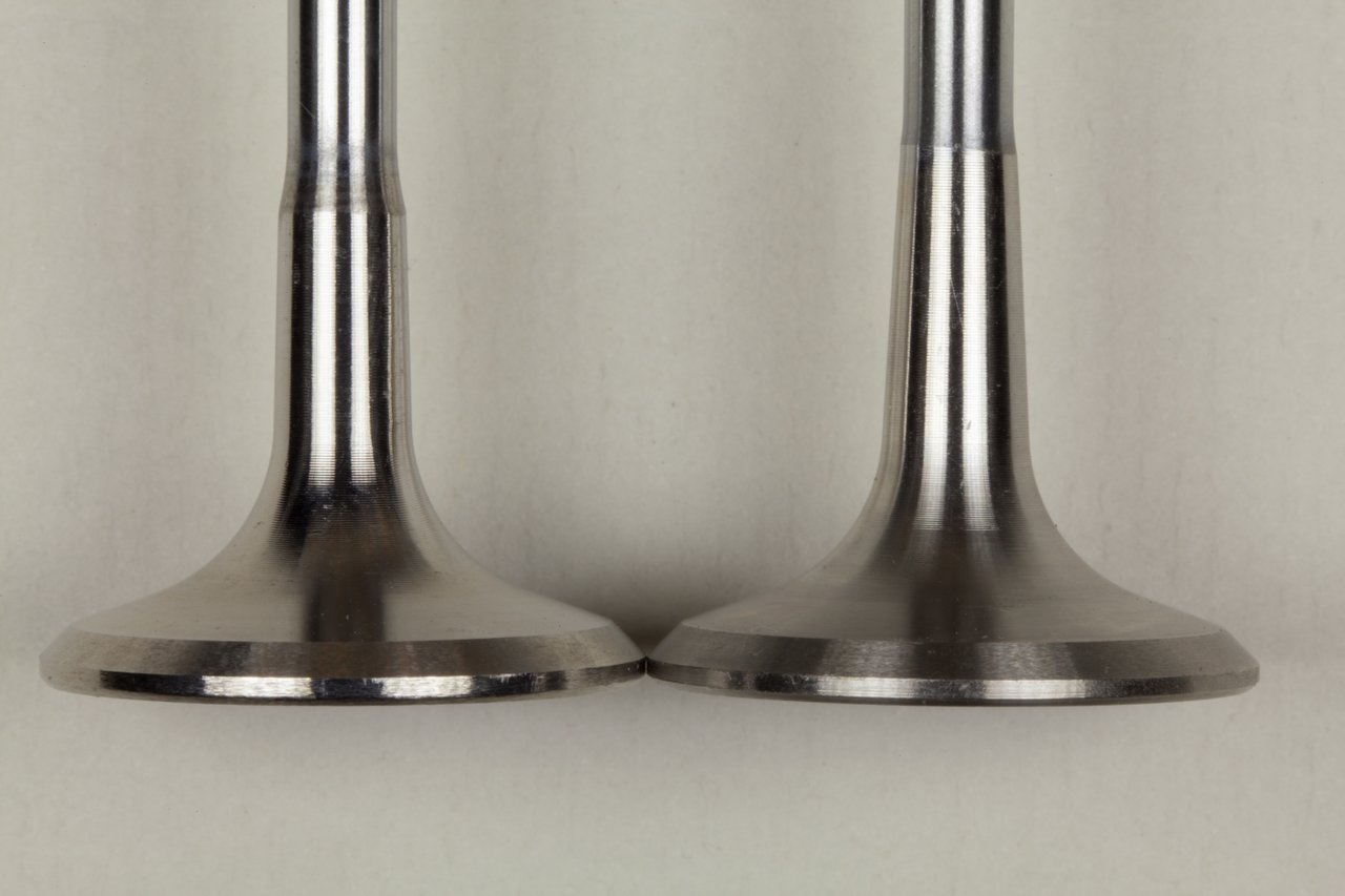

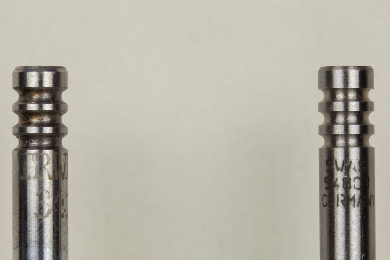

Uudet pakoventtiilit. Tommoset erot:
Vasemmalla TRW 341002 ; oikealla SWAG 40 92 9628
Filosofista pohdintaa:
Mutu-tuntumalta näyttää, että TRW:n lukkokiilaurat on mankeloitu, SWAG:n hiottu?
SWAG:n urat repii venttiilivarren kumia pahemmin, jos ei käytä kondomia/sujutussukkaa :)
SWAG:n lautasen kaula näyttää fiksummalta, mahdollisesti parempi virtaus, lujempi rakenne?

Elä mieti liikoja :lol: se on autonmoottori eikä eikä raketti tiedettä ja venttiilihän palaa reunasta jos palaa. Ja jos menee remmi niin lujempikin on solmussa.
Ei muutakun hiomaan ja lyömään nippuun
