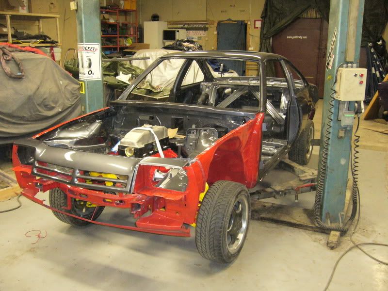

Hieno väri :thumbsup:

Upeeta,mahtavaa,upeeta,mahtavaa...... :worship: :worship:

*äkkiä kutipaperi käteen* :lovin:

Mahtavan näköstä jälkeä! Tästä tulee varmasti komee peli

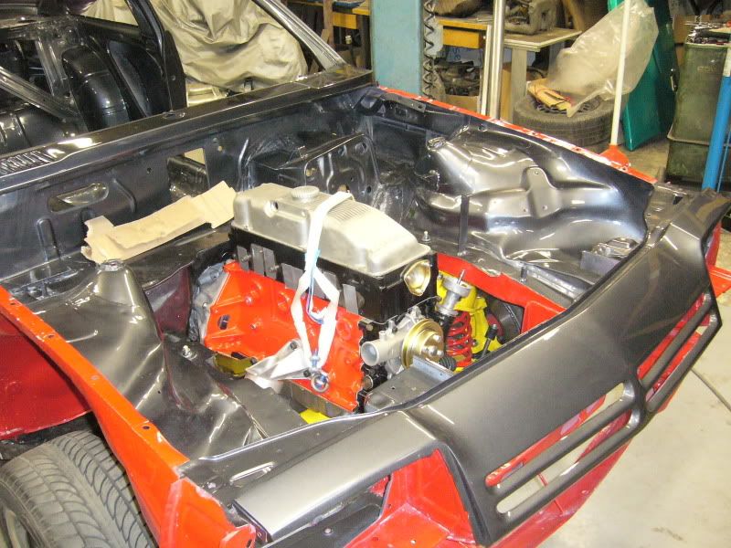

Mulle ei oikeinn avaudu tuo punaisen värin käyttö pohjassa ja muualla kun kori on päältä erivärinen. Itellehän näitä tehdään joten sulla varmasti omat syyt sen käyttöön. Hienoa jälkee oot tehny ja pisteet siitä ku oot jaksanu hieroo kaikki paikat näyttelykuntoon :thumbsup: ...tälläsiä projekteja on mukava katella ja nää toimii hyvänä esimerkkinä muillekkin miten auto rakennetaan kunnolla. Työjärjestyskin ollut oikea kun oot kasannu auton kertaalleen ennen maalausta.
Tsemppiä vaan kasaukseen :yes: .

Kaunista katseltavaa! Toivottavasti näkyy baanoilla enskesänä.. :worship:

Se kännykkä kuva jo antoi esimakua, mutta nyt olen sitten ihan sanaton! Kerran paikoilleen kasatut osat on ilo kasata vasta maalattuun koriin, varsinkin noilla maalatuilla palikoilla.
Löysitkö ne Kuttilan etusivulasit?
:worship: :thumbsup: :worship:

Tälläsiä projekteja on ilo katsella, missä niinkuin jotan tapahtuukin ja työnjälki on huippua :peukku:
