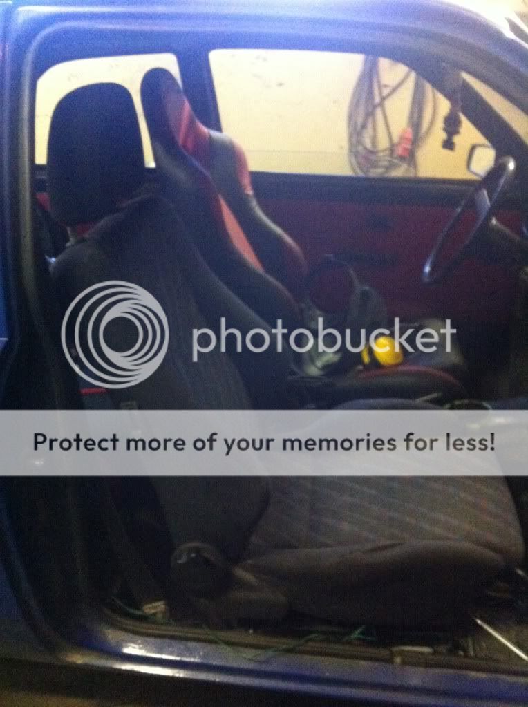

http://i1046.photobucket.com/albums/b47 ... 357016.jpg
Apparin penkin vaihdoin. Suht samana pysyy istumakorkeus. Suht kivuton homma kun vähän muutti kiskojen kiinnitystä penkkiin jotta sai kiskot lähemmäksi toisiaan kun on aavistuksen liian ahas tuo Kadettin lattia.

Gsi astran penkki taitaa olla? Itellä samanlainen tietsikkatuolinaSämä kirjoitti:

Jep, sellasestahan se
