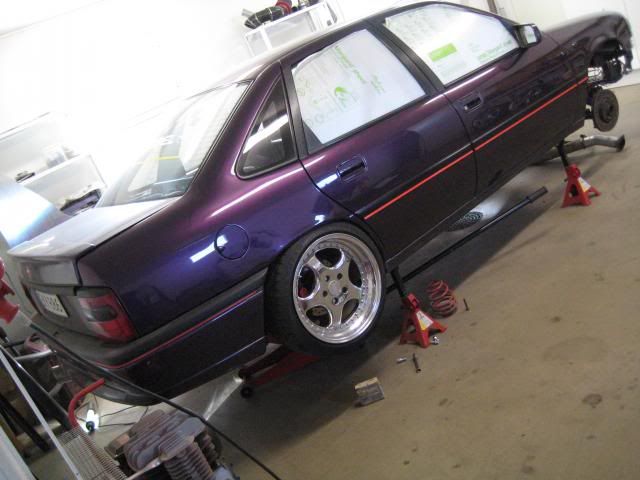

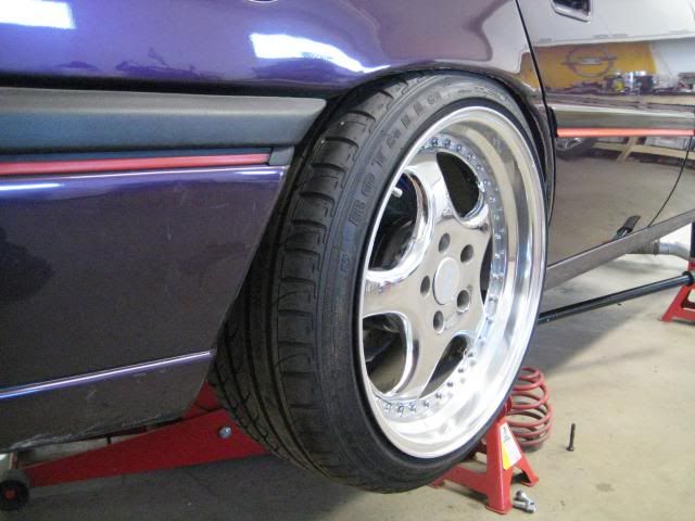

Turvakaarien takatukien kiinnityslätkistä pyöränkotelon puolelta piti pulttien päät katkaista ettei ota renkaisiin kiinni:
Pyörä kiinni, iskarit ja jouset pois jonka jälkeen tunkilla akselin nosto pohjaanlyöntikumeja vasten. Hyvin mahtuu pyörimään kiinnityspulttien ja pyöränkaarienkin osalta:

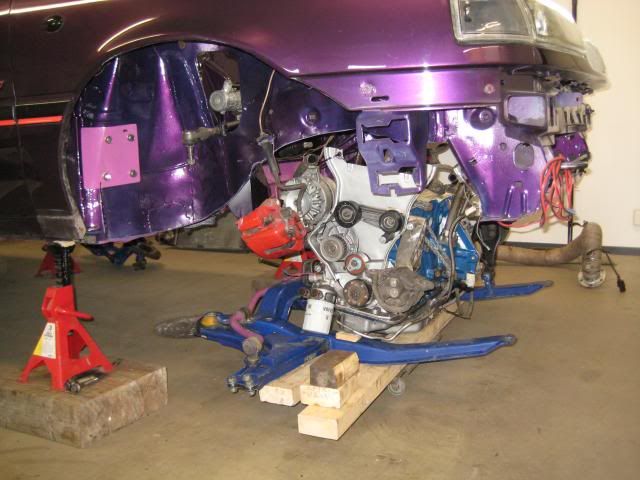

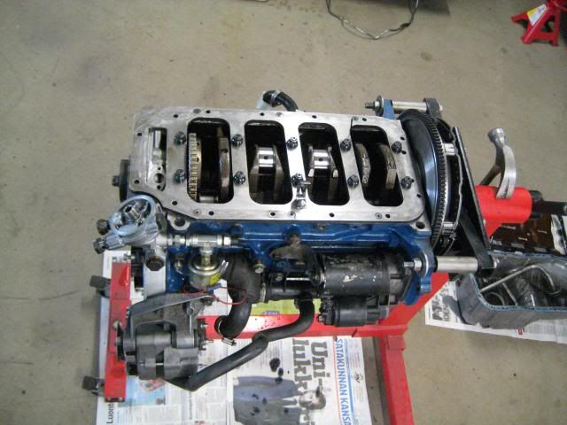

Tänään oli taas hiukan aikaa niputtaa autoa. Viikolla hain vaihdelaatikon remontista ja ohjelmassa oli alakerran+lootan asennus autoon. Alakertaa ei pitänyt ensin avata lainkaan koska viime keväänähän se porattiin ja männät uusittiin. Kolmosessa oli kuitenkin hiukan outoja hankausjälkiä joten avasin öljypohjaa sen verran että sai männän+kangen käteen:

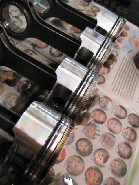

Otin sitten kuitenkin kaikki männät pois koska kolmosen ylärengas takerteli hiukan. Ilmeni että kaikissa muissa paitsi ykkösessä oli ylärengas hiukan jumissa imupuolella. Kuvassa kakkonen ja kolmonen imupuoli ylöspäin, ykkönen ja nelonen pakopuoli ylöspäin. Olisko tuo hiukan käynyt laihalla/kuumana koska imupuolella tuon näköstä jälkeä? 320:llä hiekkapaperilla pikku pyyhkäisyt urista ja hyvin liikkuu renkaat taas.

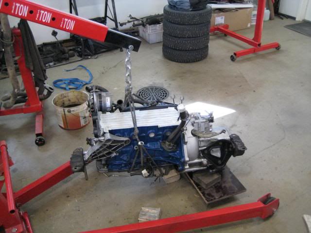

No alakerta nippuun ja lootaa kiinni:

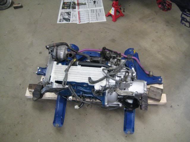

Paketti apurunkoon kiinni:
Tällä kertaa tälläinen asennus. On tullut otettua/asennettua tekniikkaa tähän autoon vähän jokaisella tavalla. Eikös tää joku marriage ollu ameriikan termein kun "runko" ja kori naitetaan, ooppelimies naittaa vaan apurunkoa ja ruosteista koria :lollis:

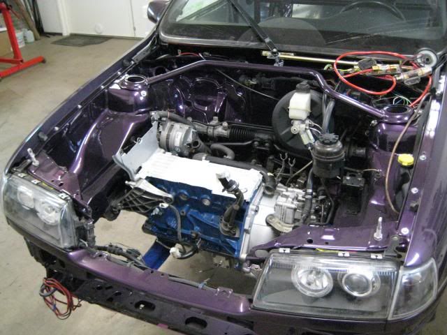

Seuraavaksi sitten kantta kasaan ja autoon kiinni. Moottorin säätö on tilattu 30.5 ja moottorinohjaus päivittyy Hestecin .32 versioon. Pitää purkki lähettää ensiviikolla Valkekoskelle päin. Toivotaan että kerkee tohon toukokuun loppuun mennessä saamaan auton nippuun.
vectraTBO kirjoitti: Moottorin säätö on tilattu 30.5 ja moottorinohjaus päivittyy Hestecin .32 versioon. Pitää purkki lähettää ensiviikolla Valkekoskelle päin. Toivotaan että kerkee tohon toukokuun loppuun mennessä saamaan auton nippuun.

vectraTBO kirjoitti: Otin sitten kuitenkin kaikki männät pois koska kolmosen ylärengas takerteli hiukan. Ilmeni että kaikissa muissa paitsi ykkösessä oli ylärengas hiukan jumissa imupuolella. Kuvassa kakkonen ja kolmonen imupuoli ylöspäin, ykkönen ja nelonen pakopuoli ylöspäin. Olisko tuo hiukan käynyt laihalla/kuumana koska imupuolella tuon näköstä jälkeä? 320:llä hiekkapaperilla pikku pyyhkäisyt urista ja hyvin liikkuu renkaat taas.
Melkein väittäisin jälkien perusteella että nakuttamaan on päässyt jossainvaiheessa.

JaH kirjoitti:
Siltähän tuo hiukan näyttää. Moottorilla ei ole ajettu juurikaan mitään "vetoja" vaan sellasta normiajoa koko viimekesä koska säätöön en kerinnyt Saksanreissun takia. Ennakkoja tiputin hiukan ja laajakaistan mukaan ei ole laihalle päässyt, että mikäköhän on sitten ollut tuon syy :-? Toki jotain pikkuspurtteja on tullut otettua :oops:

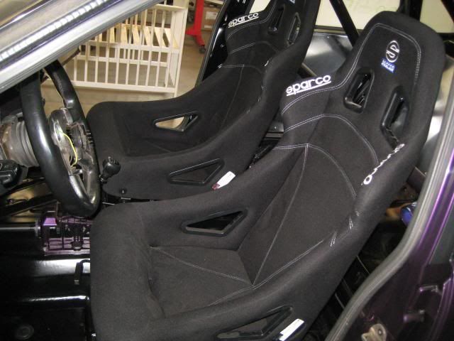

Vappupäivänä tuli laitettua penkit autoon:
Taustalla näkyvää pinnasänkyä tuli tuunattua loppupäivä :lollis:
