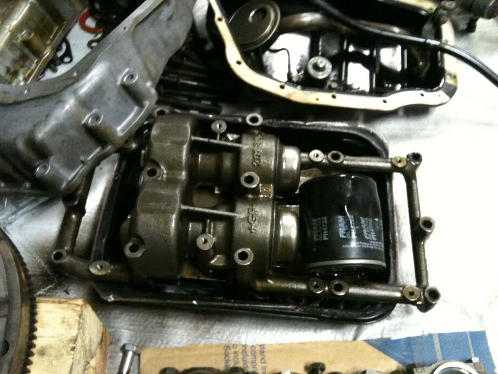

Eilen haettiin Niksun kanssa maalit valamiiksi, oottelemaan sopivaa hetkeä. Näytti ainaki pöntössä h.levetin hyvältä tuo sävy.
Moottori on purettu alkutekijöihinsä eilisen ja tämän päivän aikana.
Tasapainoakselit jää pois.
Männät ja sylinterit oli kuin uudet. Nämä on myytävänä.
LEH ahdin jää myös ylimääräiseksi, ostakaa pois tuotto riittää about 330 hp tienoille.
Lohko, kansi, kampiakseli, vauhtipyörä ja kytkin vietiin illalla vielä Rajaniemi Motorsportille koneistettaviksi.
Lohko porataan 86,5 ylikokoon ja siihen laitetaan öljyruiskut, lisäksi tasopinnat tarkistetaan ja koneistetaan jos tarvii. Kansi tarkistetaan, siihen vaihdetaan jäykemmät venttiilijouset ja pakopuolelle lisätään jousien aluslevyt. Ohjarit tietysti vaihdetaan uusiin. Kampiakseli tasapainotetaan vauhtipyörän ja kytkimen kanssa pakettina, laakeripinnat kiillotetaan ja tasapainoakseleita aiemmin pyörittänyt hammaskehä poistetaan koska tasapainoakselit lentää mäkeen. Semmosta tällä kertaa.

Onkos noi leh vai let männät?
lowcali
- Viestit: 1806
- Paikkakunta: Ylivieska
Re: Speedster 2,0 Turbo, "Rattikelkka" chargecooler project
valitettavasti ne on "vain" LET männät ja kanget, mutta todistettavasti ovat kestäneet sen 300 hp.
Ne muuten on sitte myyty

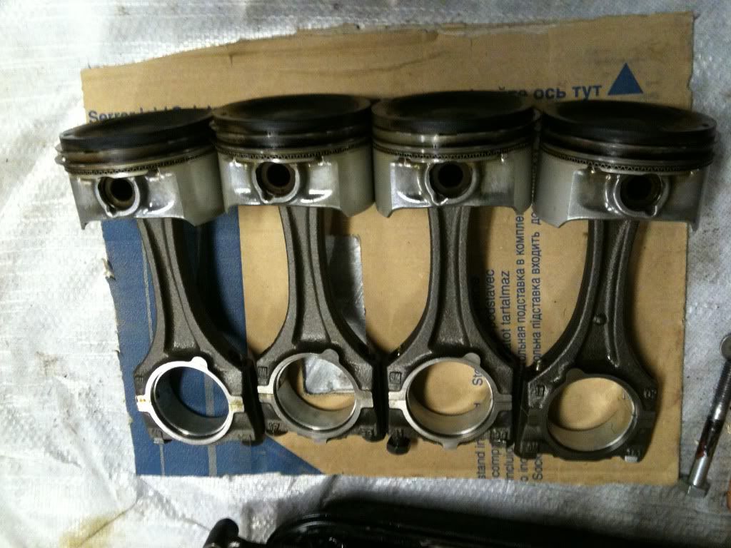

Tänään tuli sitten tuon urakkaluonteisen koneenpurkuoperaation jälkeen pikkusen hipisteltyä. Kiertokanget käytin tarkkuusvaakalla ja niissä oli painavimman ja kevyimmän välillä eroa 2,1 grammaa. Se on n 0,5 % kokonaispainosta, joten lieneekö tuolla merkitystä. Männät pitää punnita samalla lailla ja sitten niistä ja kangista parittaa sopivat setit, lopuksi voi ottaa hiomalla kiertokangista vähän pois, että saadaan saman massaiset veivi- muki parit. Männät on koneistajalla joten niitä ei päästy tänään puntaroimaan ja parittamaan. Koska eräskin virittäjäguru on painottanut omat mäntä-kanki yhdistelmänsä 0,3 g tarkkuudella, ja silti räjäyttänyt motin lukuisia kertoja, pitää tässä yrittää panna paremmaksi.

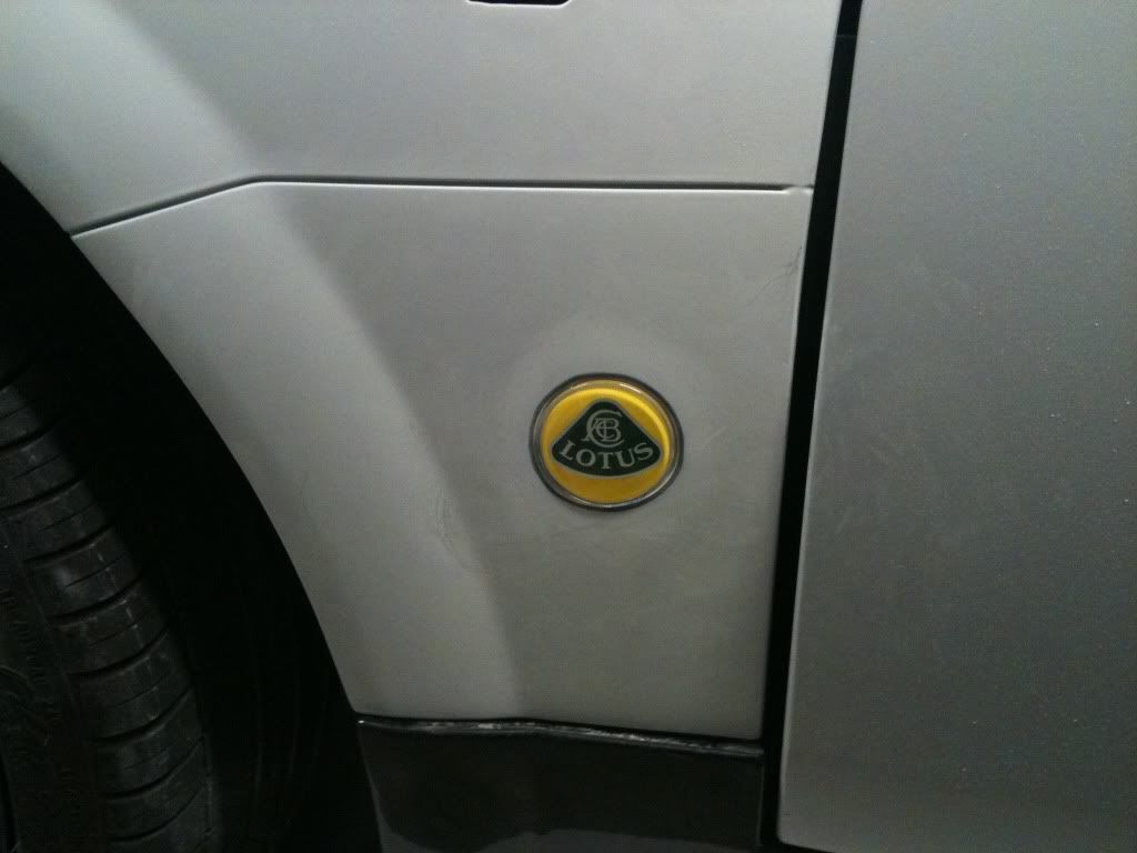

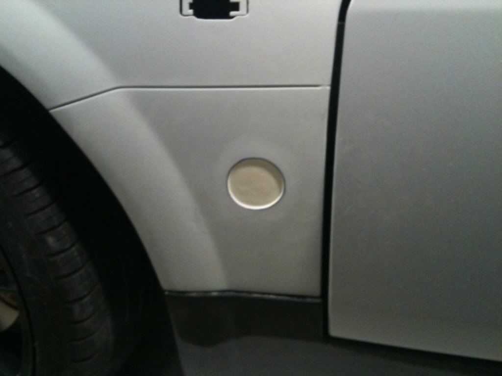

Hipistelyä lisää. Jyrsin lokasuojiin tuommoset upotukset, jotka eivät ole vielä aivan valmiit. On muuten hankala tehdä käsivaralta ympyräistä upotusta kaarevaan pintaan.
Ja nämä tehtiin sitä varten, ettei auton alkuperä kokonaan unohdu. Tyyli ja paikka on suht sama kuin Lotus Omegassa, joka on ollut meikäläisen märkä päiväuni aika kauan.

Jos tuon painoeron takia on koneet kajahtanut niin taitaa pyöriä kohtuu korkealla moottori.lowcali kirjoitti: Koska eräskin virittäjäguru on painottanut omat mäntä-kanki yhdistelmänsä 0,3 g tarkkuudella, ja silti räjäyttänyt motin lukuisia kertoja, pitää tässä yrittää panna paremmaksi.![]()

Ettei sulla vaan ole mittauksessa pilkku virhettä?lowcali kirjoitti:^ niinhän se meinaa olla, että aina näissä projekteissa jossakin kohtaa pitää hakata sitä päätä seinään![]()
Tänään tuli sitten tuon urakkaluonteisen koneenpurkuoperaation jälkeen pikkusen hipisteltyä. Kiertokanget käytin tarkkuusvaakalla ja niissä oli painavimman ja kevyimmän välillä eroa 2,1 grammaa. Se on n 0,5 % kokonaispainosta, joten lieneekö tuolla merkitystä. Männät pitää punnita samalla lailla ja sitten niistä ja kangista parittaa sopivat setit, lopuksi voi ottaa hiomalla kiertokangista vähän pois, että saadaan saman massaiset veivi- muki parit. Männät on koneistajalla joten niitä ei päästy tänään puntaroimaan ja parittamaan. Koska eräskin virittäjäguru on painottanut omat mäntä-kanki yhdistelmänsä 0,3 g tarkkuudella, ja silti räjäyttänyt motin lukuisia kertoja, pitää tässä yrittää panna paremmaksi.![]()
Ittse kun mittailin omia mäntiä ja kankia ja niiden yhdistelmiä niin sain pienimmäsi eroksi 0,3g jonka koneistamolla vahvistettiin 0,28g:ksi.
