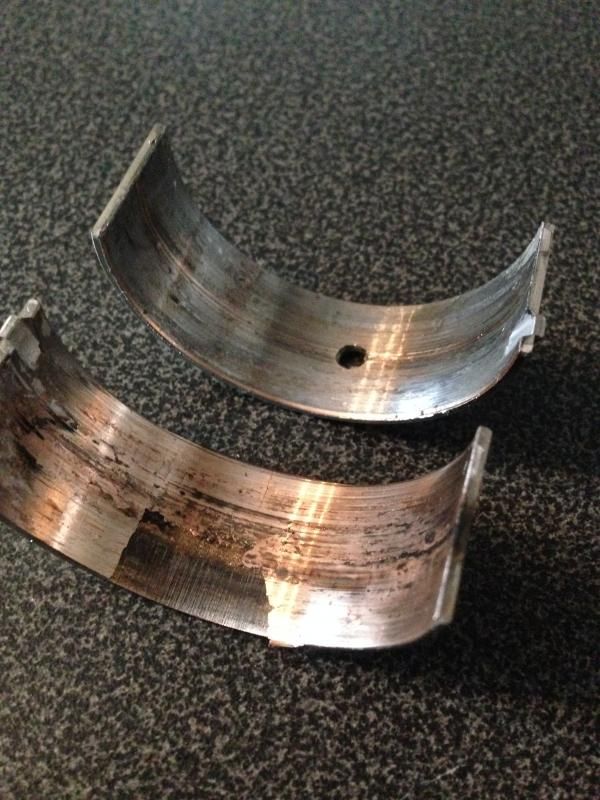

Että sellainen löytö 4 kiertokangesta :o Siitähän se metallipala oli irronnut kun öljypohjasta löytyi. onneksi kampiakselissa ei tuntunut kynnellä naarmua. vanhat laakerit kun jäi ylimääräiseksi niin takaisin ja nippuun :D
Öljysuodattimesta tuli metallihohtoharmaata öljyä :) tarttee huuhdella moottori ainakin kerran halvalla 10w40 ja jollain motor flushilla ja kattoo et paineet pysyy ennenkuin nakkaa taas 65e castrolit koneeseen ja roskiin 10km jälkeen :D

Ei sitten lähelekkään meren rantaa punahilkalla... Mut hyvä että metallin palalle löytyi selitys. Nyt kone kasaan ja toivotaan paljon kilometrejä ilman ongelmia.

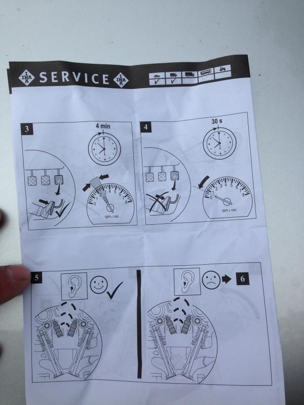

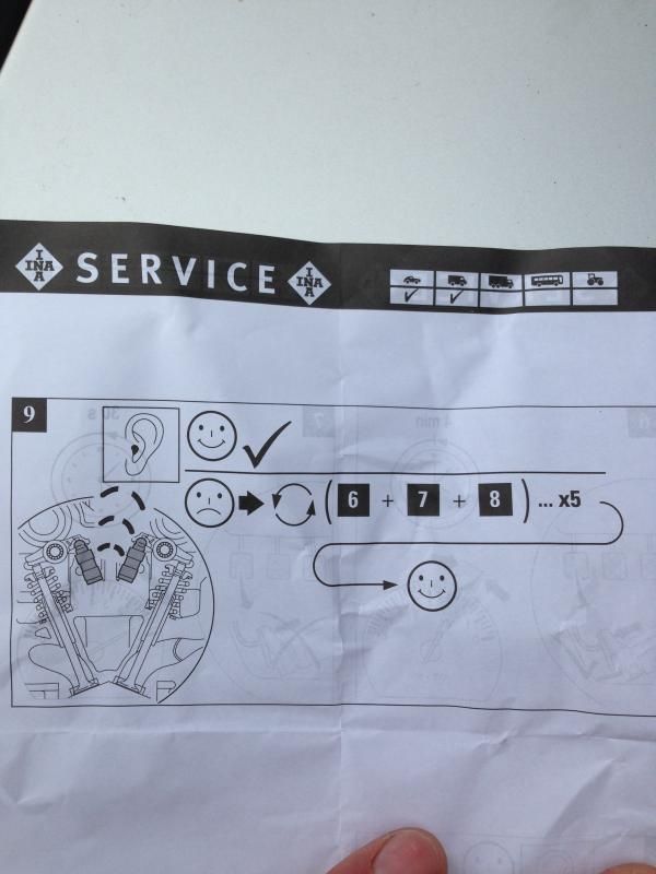

Hydroissa hyvä asennusohje :) jos ei ekalla kerralla lakkaa rapisemasta niin koita uusiksi ja jos sekään ei auta niin toista samat kohdat 5 kertaa :D

teukka77 kirjoitti:Että sellainen löytö 4 kiertokangesta :o Siitähän se metallipala oli irronnut kun öljypohjasta löytyi. onneksi kampiakselissa ei tuntunut kynnellä naarmua. vanhat laakerit kun jäi ylimääräiseksi niin takaisin ja nippuun :D
Koko motti palasiksi ja kaikki osat öljykanavineen huolelliseen puhdistukseen/rassaukseen,erityisesti mahdollinen öljynjäähdytin.
Muuten ei ole pitkäikäinen moottori,tuommonen laakerisilppu on omiaan tuhoamaan moottorin heti uudestaan.

Kannen putsasin ja kampiakselista ruiskisin öljyä läpi kun kanget oli poissa ja laakeri pukit irti. öljynlauhdutin unohtunut kokonaan :o
Luulen että se alumiini öljyn seassa oli siitä pumpusta kun ainut muru mitä löytyi oli se iso pala öljypohjassa. alumiinikin oli niin hienoa ettei sormissa tuntunut mutta öljyssä erotti. tarttee vielä puhdistella huolellisesti joka kolo :)

Uusi öljynjäähdytin ei kuitenkaan montaa kymppiä edes maksa, joten jos vanhaan on mitään metallisilppua koskaan voinut mennä niin heittäisin sen menemään. Sellaisen kennon putsaaminen niin että voi olla varma ettei sinne mitään jäänyt on melkolailla mahdotonta.

Uudet hydrot on melko kiiltävät :D
En tiedä miten toimivat kun uutena jo ihan kovat ja tappi sisällä ei tullut pihdeillä vetämällä ulos...

Ei niille uusille hydroille tarvii tosiaan mitään tehdä, paikalleen vaan ja hyvin rokkaa. Ainakin mulla :D

kolkoti kirjoitti:Ei niille uusille hydroille tarvii tosiaan mitään tehdä, paikalleen vaan ja hyvin rokkaa. Ainakin mulla :D
