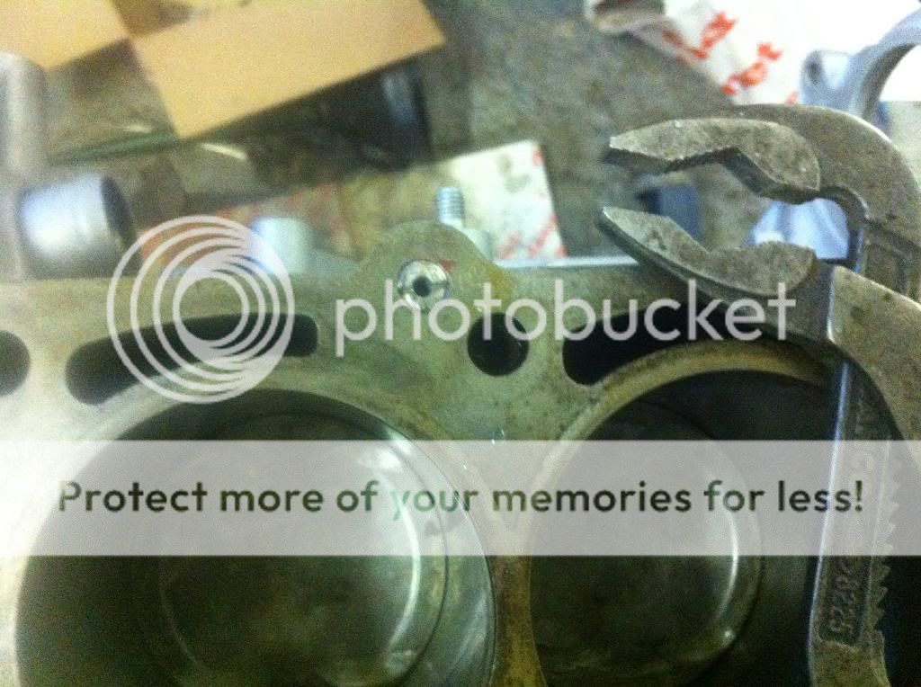

Männänrengasvyö petti öljyrenkaan kohdalla silleen että männän sai koloonsa mutta vahinko ennätti tulla. Oma moka kun arvelin että se on vaan "uutuudenkarheutta"...
Vaan on tää lohko paljo parempi. Olakkeita tuolla yläosissa ei nimeksikään, ei minkäänlaisia pystynaarmuja missään jne.

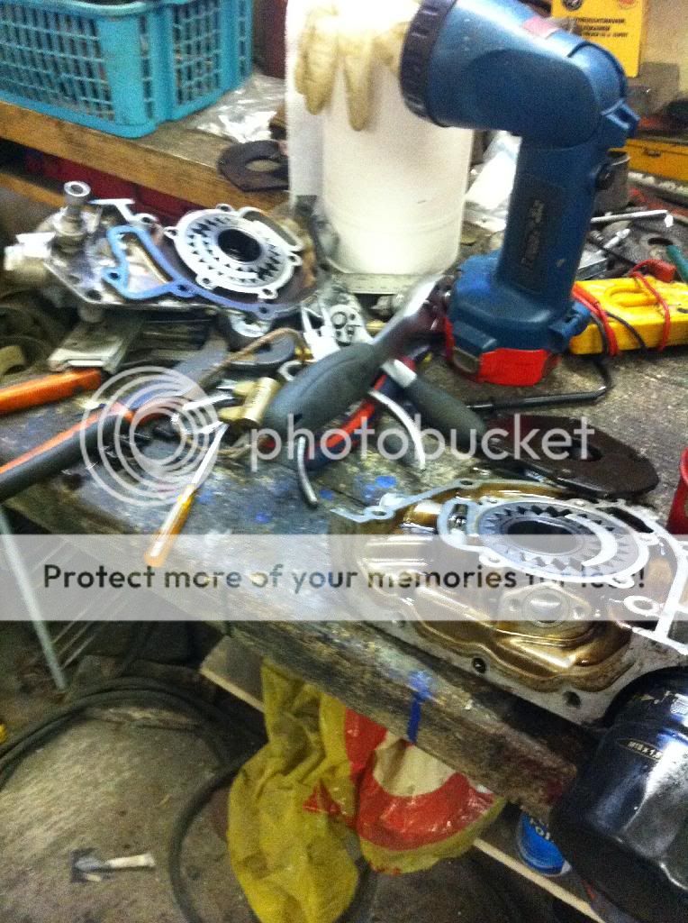

Välähti onneksi sen verran että rupesin nuita öljypumppuja tiirailemaan, säälihän se ois ollu uus kone särkeä huonolla pumpulla. Olipa aika sohlo tuo XE:n pumppu :no: ja taas kerran löytyi parempaa osaa tuosta XEV:stä, täysin ohjemitoissa.

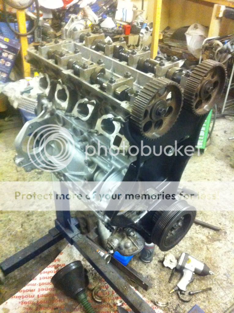

http://i1046.photobucket.com/albums/b47 ... 717a81.jpg
Kansi pultattuna. Kannentiivisteenä z20letin ja copper gasketilla kasattuna, ihan vakio kansipulteilla.
Loppu oiskin ihan vaan niputtamista kun kaikki osat pitäis löytyä.

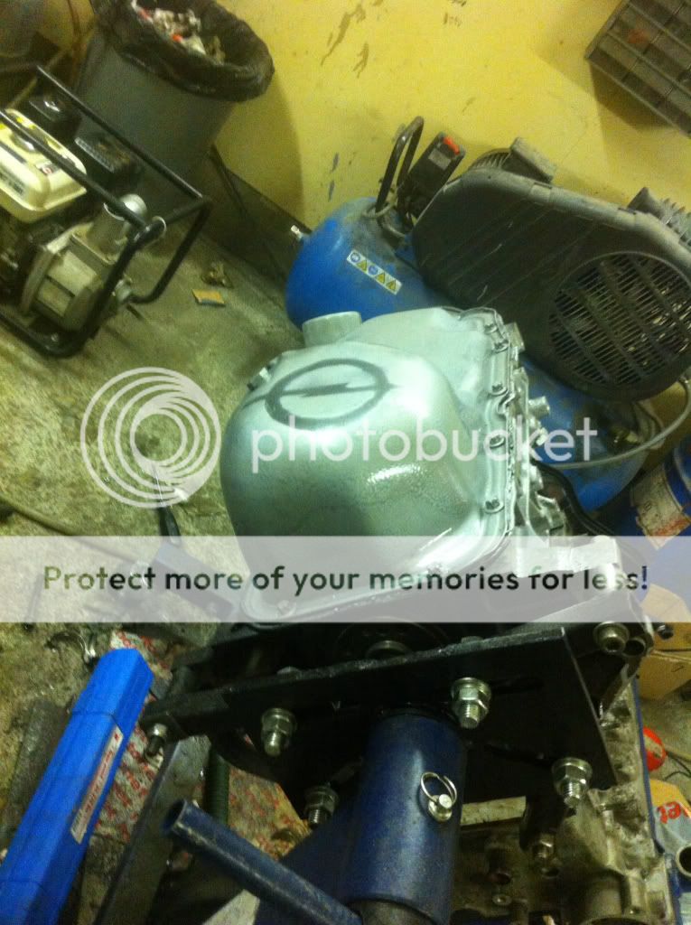

Öljypohjan värjäsin ja käytin kiinnikkin
http://i1046.photobucket.com/albums/b47 ... b0772c.jpg
Tuossa uudemmassa XEV:ssä on nuo öljypohjan pultit paksummat mitä XE. Tämähän vaati loiskelevyyn ja öljypohjaan pultinreikien suurrennoksen. Öljypohjan tiiviste meni vielä uusiin kun oli revennyt joten jospa sen sais lauantaina isolta kirkolta.

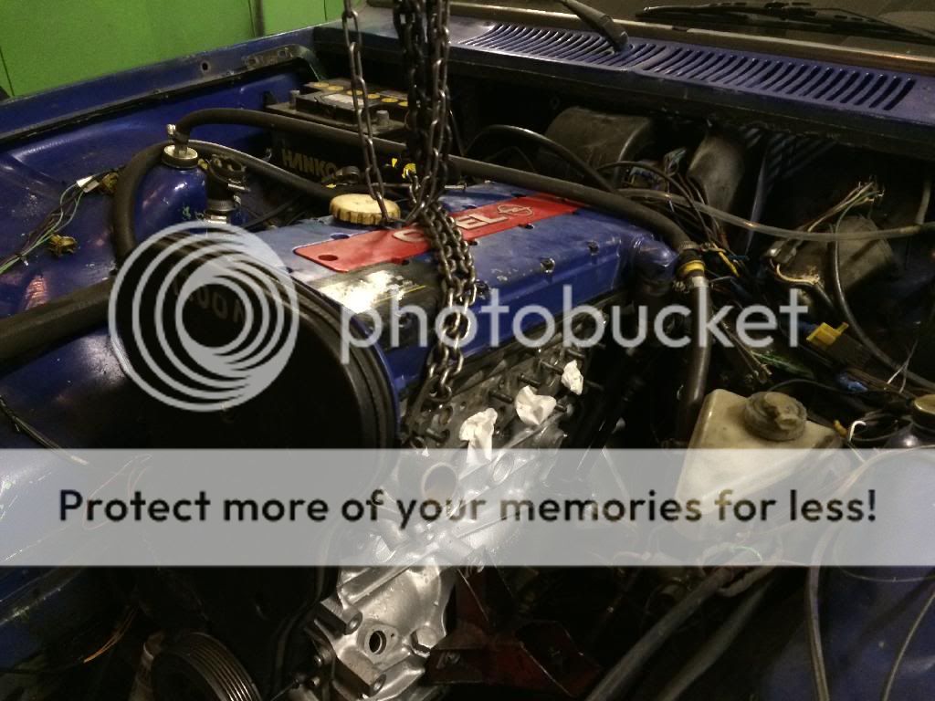

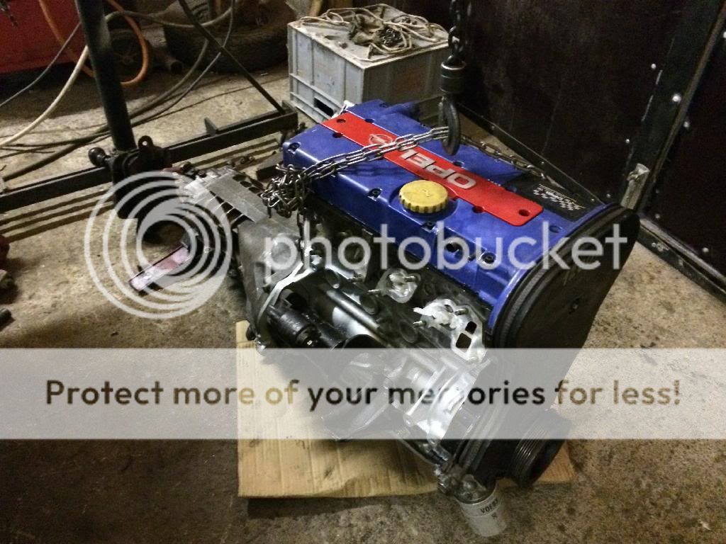

http://i1046.photobucket.com/albums/b47 ... dab36d.jpg
Sais nakata konehuoneeseen.
Erilainen jakopään koppa tässä uudemmassa XE:ssä johtuen tuosta toisesta rullasta jakopäässä. Ehjä tähän passaava hakusessa.

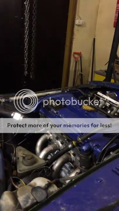

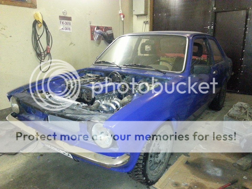

http://i1046.photobucket.com/albums/b47 ... 9c0438.jpg
Talvikumit alla, pitää vielä konttiin painoja lyödä, bensaa tankkiin ja vähän karttojen säätöä niin alkaa kokeilut kestääkö ajella.
