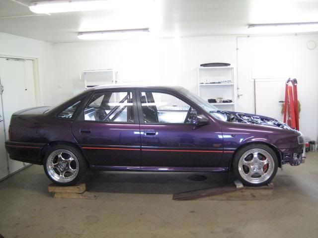

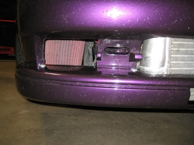

Tänään oli ohjemassa yleistä kasausta kuten se muovirämmäle ikkunan alle, akkupannan teko, ilmanputsarin laitto ja puskuri+konepelti paikalleen ym ym. Lämppärikotelomuovia laittaessa joutui puukottamaan sitä ton yksipyyhin systeemin takia:
Konepeltiä laittaessa huomasin että pellin reuna ottaa kiinni pyyhkijän varteen. Lisäksi toi muovisuoja oli niin hauras että se meni ihan päreiksi sitä käsitellessä
Vakiot pyyhkijät tuli takas kun en jaksanut enää pelata ton paskan kanssa. Uutta lämppärisuojamuovia saa tarjota jos löytyy.
Ilmanputsari löysi paikan oikean etupyörän edestä, ennenhän siellä oli öljycooleri:

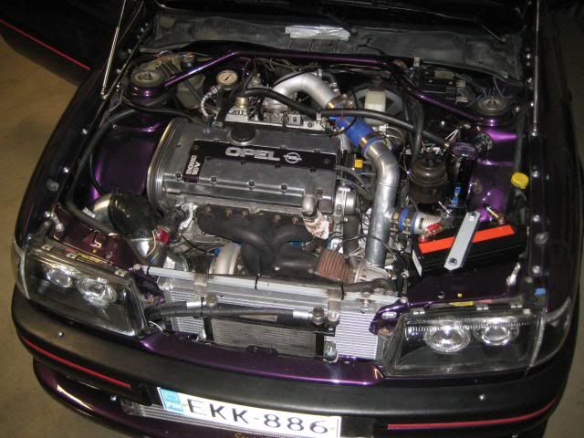

Konehuoneen yleisnäkymä, paskasena ja vähän keskeneräisenä:
Ja illalla tuli heitettyä 30km lenkki kylällä, melkosta pärinää on ilman verhoiluja
Tyhjäkäynti palasi kun käänsi nokat takas vanhoihin merkkeihin, toki merkkasin ne kohdat mihin ne sääsin. Penkissä koittaa sitten mikä on hyvä. Pakolämpöjä kattelin niin ykkönen käy semmonen 60 astettä viileempänä mitä 2&3, nelosesta ei tietoa kun se johto on irti koska anturi vissiin kaput. Toivotaan että huomenne tulis uusi anturi. A2 maski pitää myös hommata, yksi on jo omasta takaa mutta sen elvytys ei taida kannattaa.
Niin ja kiitos taas palautteista!

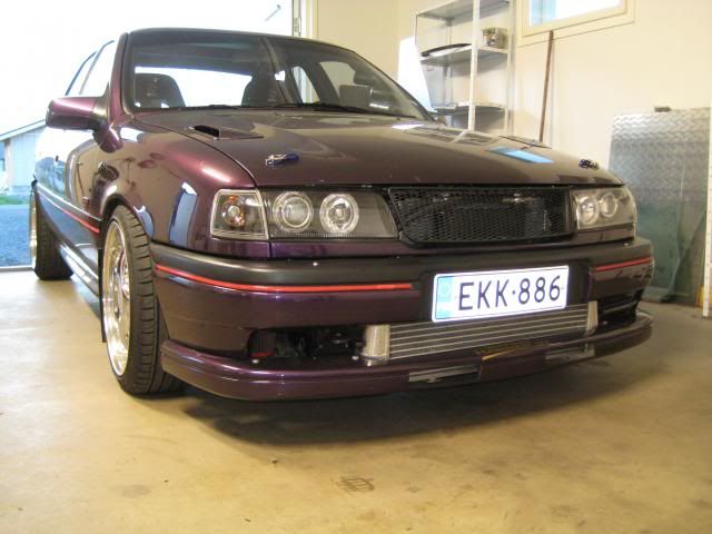

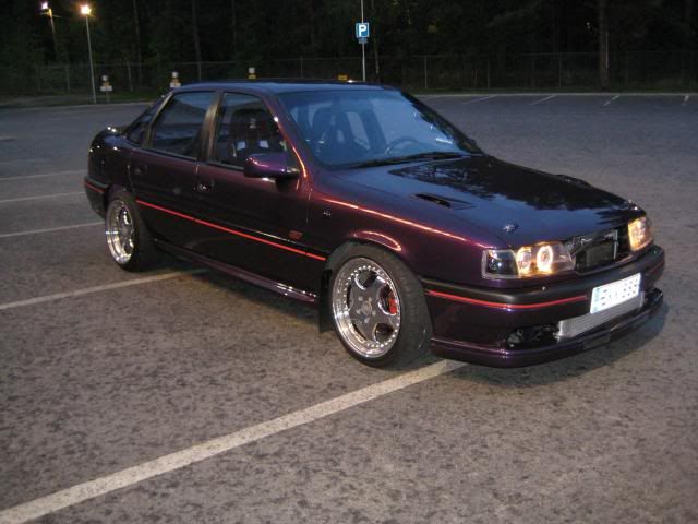

Tänään tuli taas sipisteltyä kaikennäköistä, uskomattomasti sitä hommaa vaan riittää. Näkyvin muutos oli maskin laitto. Löytyi paikalliselta Opel-harrastajalta Kamei kopio verkkomaski, hiukan ehkä tuninki mutta jäähdytyspinta-ala on suurempi mitä A2 maskissa mitä ensin meinasin. Maski on vaan toisesta reunasta 5mm kapeampi joten jos tarkkaan kattoo niin raot ei ole ihan samanlaiset:
80km tuli myös ajeltua tänään, auto toimii aika hyvin eikä edes vuoda nesteitä.

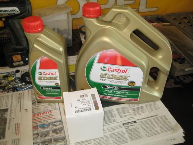

Keskiviikkona oli ohjelmassa öljynvaihto. TWS Motorsport on vaihtanut nimeä EDGEen ja niitäkin on kahta versiota 10w60 viskositeetillä. Valitsin sitten ton kalliimman FST öljyn jossa on erikoishyväksyntä BMW:n M-moottoreihin niinkuin oli TWS Motorsportissakin:
Mathjinssenin vaihdevälinlyhentäjä vaihtui myös takas vakioon kun tuntu että ei meinaa kepin liike riittää vaihteiden vaihtoon. Puslat/nivelet on kyllä kunnossa ja väljää ei vivustosta juuri löydy.

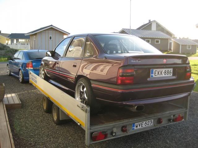

Sen jälkeen käynti Shellillä ja V-Poweria tankkiin ja sitten auto kärryyn, meni noissakin hommissa puoleen yöhön taas:

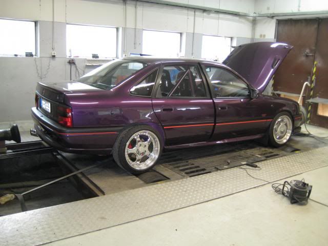

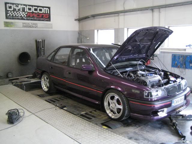

Ja tänään aamulla klo 6.30 oli lähtö Hariselle, pari kuvaa aiheesta:

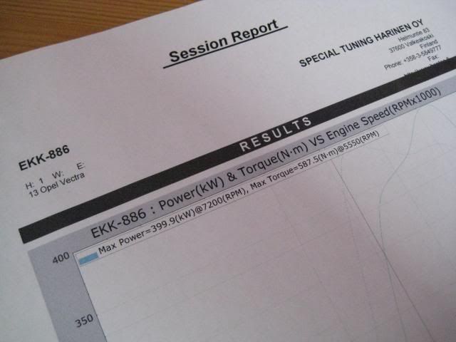

Eli siis 544hv/587nm/2.1bar oli tulokset. 25hv/37nm tuli lisää 2011 mitattuihin lukuihin ja ahdin herää nyt uuden pakosarjan myötä alempaa. Esim 4000-5000rpm on noin 50kw/50nm enemmän voimaa mitä vanhalla koneella ja huippu vääntö tulee 500rpm alempana. Nokkiakin koitettiin kääntää taas mutta parhaat tulokset tuli niissä asetuksissa missä ne ennen ajoitusta olivatkin.
Vähän turhan lämmin päivä vaan oli penkitykselle, joku 23 astetta varjossa+hiostava ilma. Ainoa ongelma oli kerran pois paikaltaan pompannut laturinremmi
