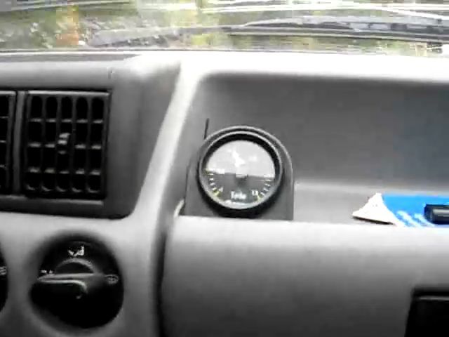

väärin! toimii hyvin esim, märkänosseilla! ei mitään ongelmaa! asennusaika n.3H.Juho M-P kirjoitti:
Edelleenkään tuon matalapuristeisen astmaisen susipisteruiskun viilailu ei kannata. Hirveällä työllä ja värkkäämisellä saa huonosti toimivan +10hv lisätehon.
turpotettunakin toimii jokseenkin mainiosti lukuun ottamatta bensan annosteluongelmaa...tällaiseen löytyy äärimmäisen kova puolivalmis DIY-Turpotus paketti!! Rakennusaika n.8H
yhtä laadukkaasti toteutettua incar footagee ahdetusta susipiste ruutasta
