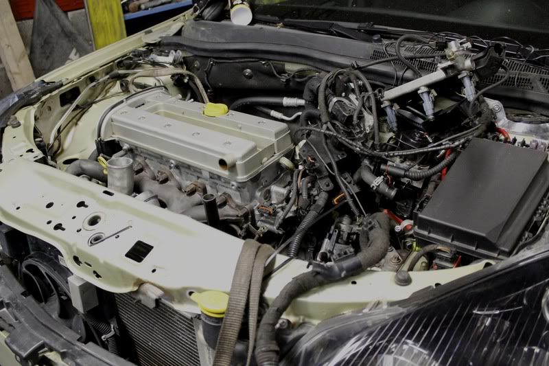

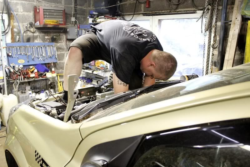

Tänään moottori naitettu autoon ja muutenkin kasattu, eiköhän kohta saada kuvia kunhan enne vaan pääsee kotiin asti.

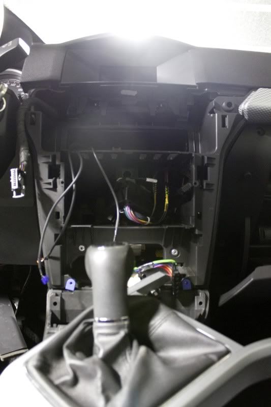

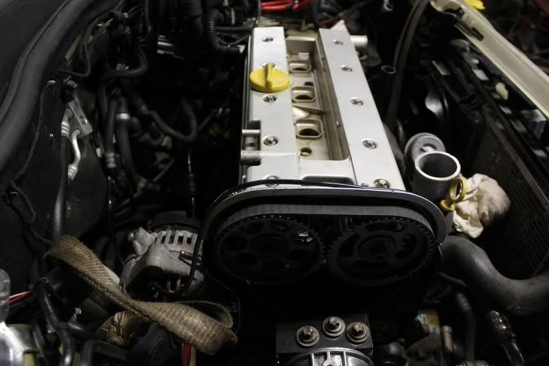

Tänään tosiaankin moottori pääsi paikoilleen ja siellä lepää:
Asennus-apina toimissaan: (Iso kiitos)

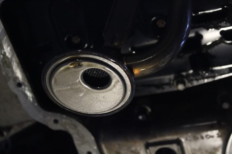

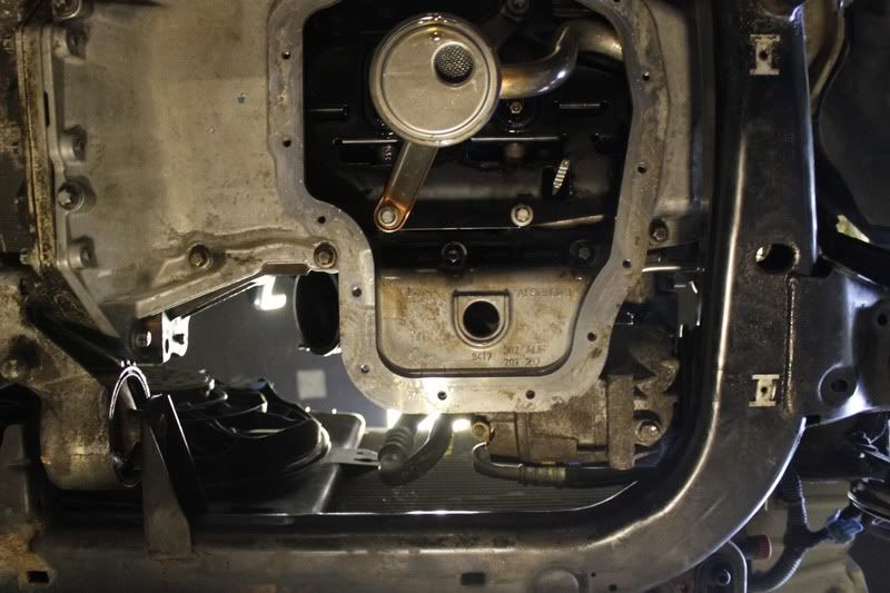

Öljypohja otettiin uudestaan irti, jotta saadaan öljynlömpömittarin anturi paikalleen mukavasti.

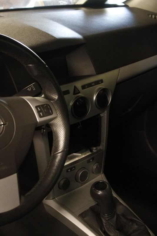

Samalla sitten sisustaa purettiin ja uusia mittareita asenneltiin valmiiksi... aika karu ilman noita paneeleja tämäkin auto.

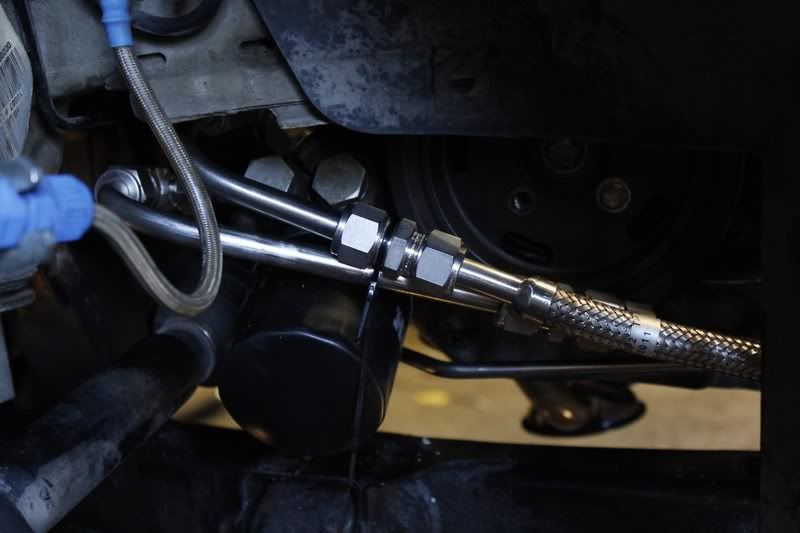

Jarrutkin tuli ilmattua... niin pääsee huomenna tuota kytkintä ilmaamaan ja mallailemaan öljyjäähyä paikallensa

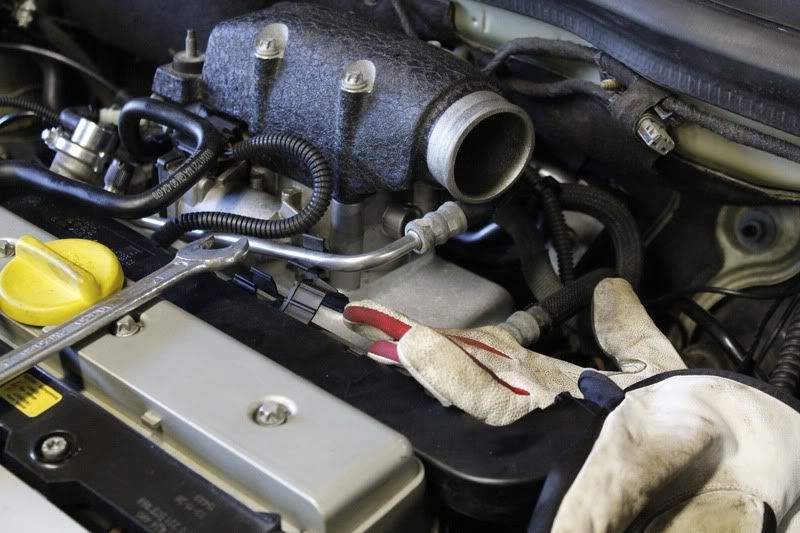

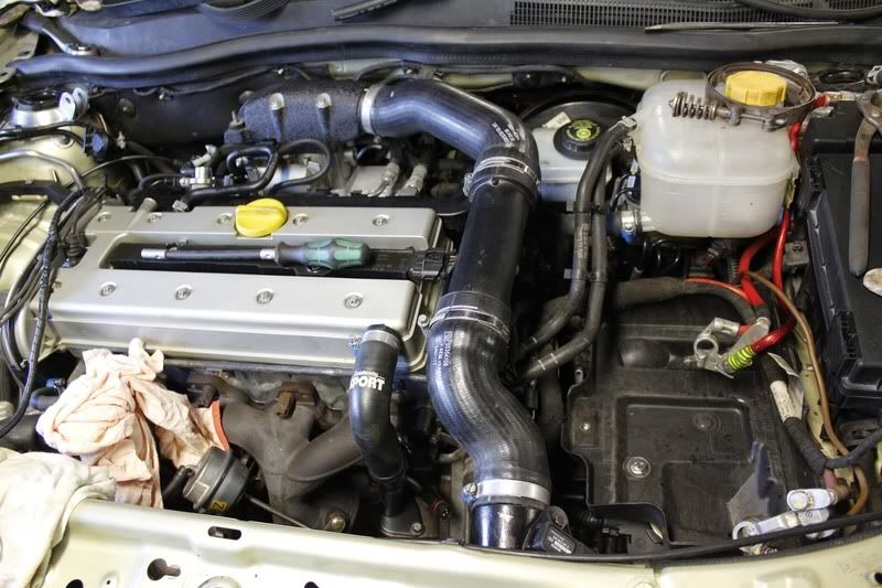

EDS:n imusarja paikoillaan med vakio tophat
JA hieman myöhemmin paljon muutakin paikallaan... vittu että noita johtoja riittäkin
Huomiselle jää vielä ainakin öljycoolerin muutaman liitimen asennus ja itsepaikan määrittäminen
Lisäksi tietenkin öljypohja paikoilleen ja putkisto ja yksi uusi teettetty vedenkierto letku.... ja kaikkee pientä muutakin.
Mittariteline tosin pääsi paikalleen... OEM+
