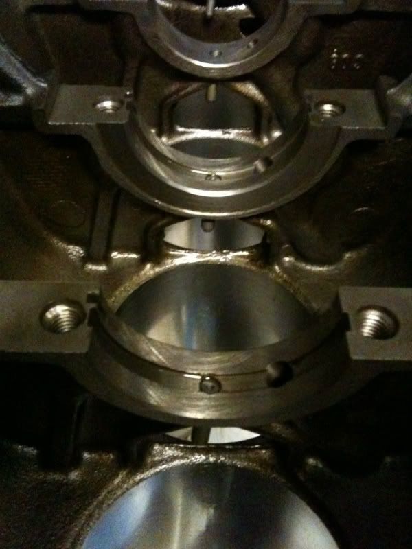

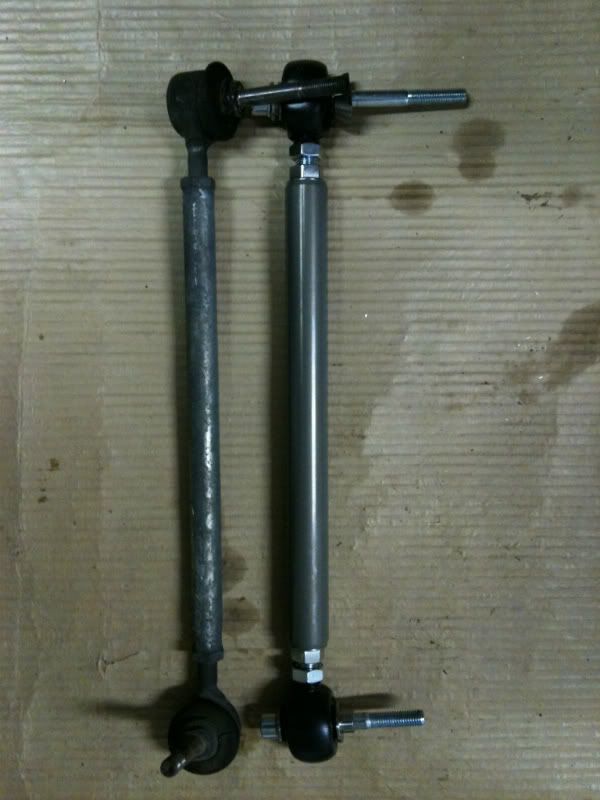

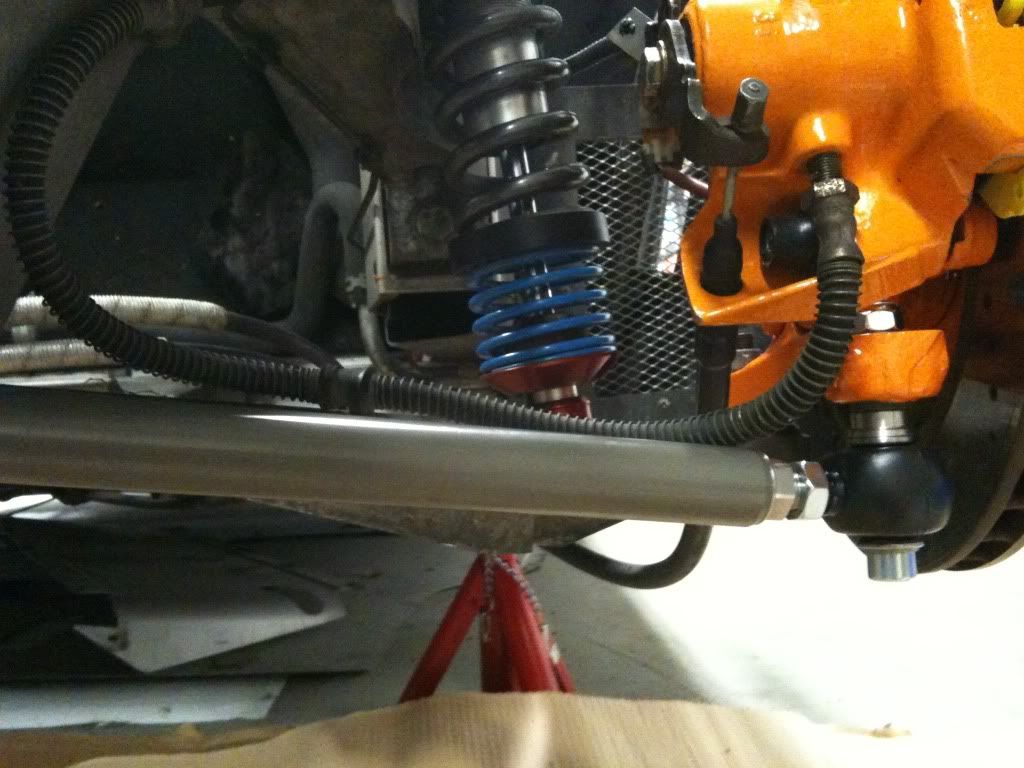

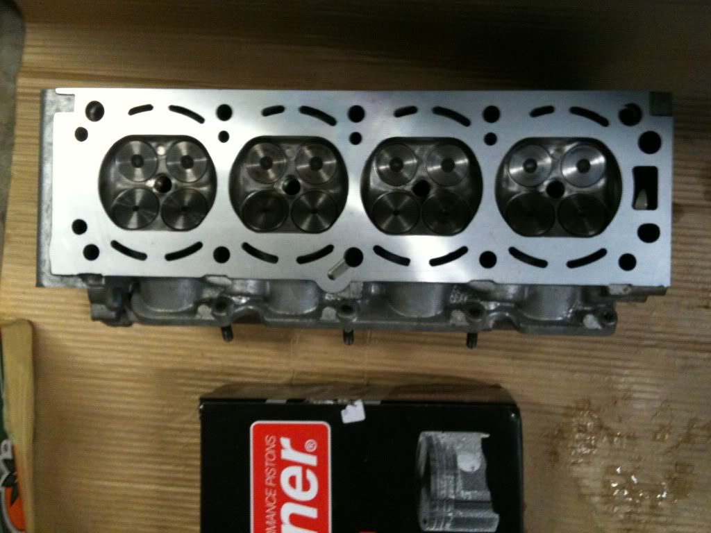

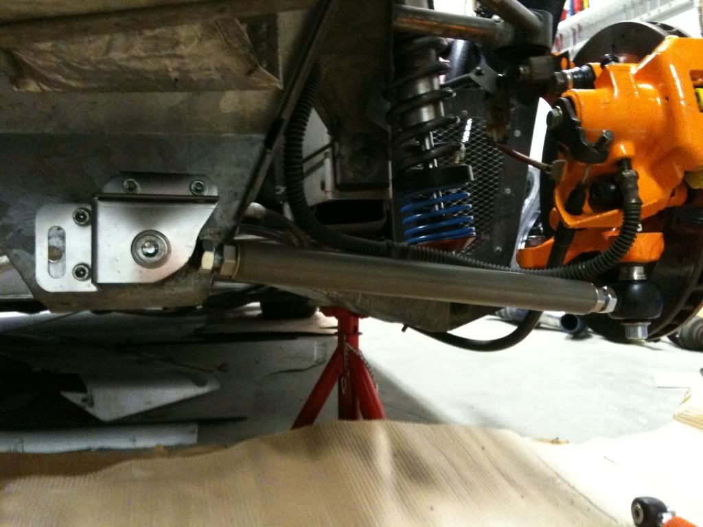

Taas rakennetaan. Tänään hain matkahuollosta Quaifen ATB:n. Koneistetut moottorinosat tuli kanssa haettua. Takalinkkien vääränlaiset sovitepalat muokattiin sopiviksi, joten nyt ne sai vihdoin paikoilleen. Tuossa muutama kuva tältä päivältä.
Öljyruiskut lohkossa suihkimassa mäntien alle, enemmän pakoventtiilien puolelle.
Takalinkit vanha ja uusi vertailussa. Vanha huomattavasti heikompi ja painaa puolet enemmän.
Linkkitanko paikoillaan ja sen "pesä" viritettynä apurunkoon kiinni.
Siistiä jälkeä kannen ja venttiilien koneistus. Kannesta oli pitänyt vetää n 0,1mm pois kun oli ollut "aalloilla". Lohkon yläreuna on myös tasattu, koska siinä oli kansipulttien kohdalla taso korkeammalla. Kauhiat on ooppelin momentit ja asteet, kun valurautakin venyy. Kannessa on nyt paikoillaan Regalin jäykemmät venttiilijouset ja pakopuolella myös aluslevyt. Venat oli olleet niin hyvässä tikissä, ettei ollut tarvinnut koneistaa, tahnahionta oli riittänyt.
Huomenna käydään moottorin kimppuun. Alakerran voisi kasata muuten, mutta kampiakselin stefoja vielä puuttuu. Tilasin tänään myös varmuudeksi Elringin kannentiivisteen ja jotakin pinnapultteja. Klasenilta olisin tilannut turbohilppeet, mutta eipä ole herra laittanut laskua tulemaan, että saisi maksettua tilauksen. No, ootellessa voi värkkäillä jotakin muuta kohtaa kondikseen.
