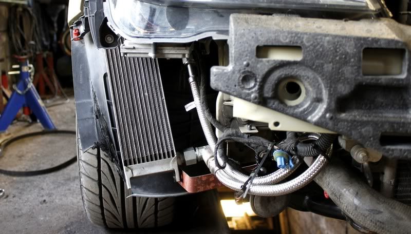

Pari sataa kilometriä on takana ja edelleen kaikki nesteet sisällä
ISOOOO kiitos siis tekijöille Antza ja BTR-

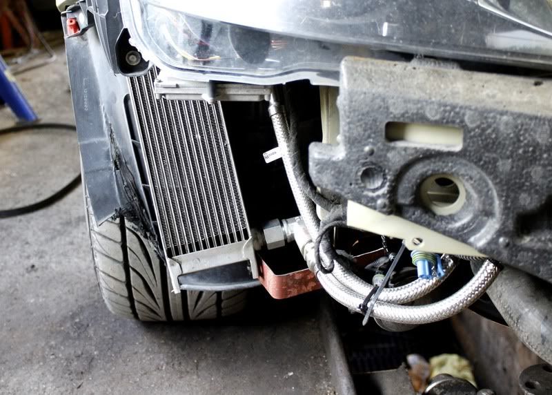

Öljyjäähyn asennus ei ole näissä peleissä niin sanotusti vakiokamaa, joten pari kuvaa siitä ei varmaan haittaa ketään.
Mukavasti jää puskurin taakse piiloon ja saa hieman kylmää ilmaakin entisen sumuvalon kohdalta

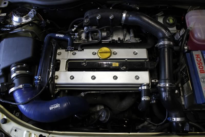

Muttenhan kohuone näyttää varsin normaalilta, kun vaihdoin vakio IC:kin paikalleen.
Jotain pientä on myös tullut tehtyä tässä sisäänajon lomassa
1. IPF:llä latasin hieman kevyemmän kartan autoon, kun ahtoi sen 1.5bar tuolla aikaisemmalla kartalla piikkinä. (Ei ainakaan sisäänajossa niin hyvä testi paine)
Nyt en ole uskaltanut edes kokeilla mitä tuo ahtaa, kun tuntuu liikkuvan aika mukavasti vajaa kaasullakin.
Ensi viikolla tosin kysäisen jos saisin kartan missä ahdot olisi rajattu esim. 0.5 bar (vakio ahdot)
