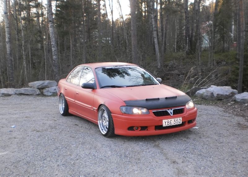

Re: Omega B1 irmscher x20xev _ kesäkuvat 2013
Viesti Kirjoittaja samsa87 »
Pari turhaa kuvaa vaikkei mitään oo tapahtunu..

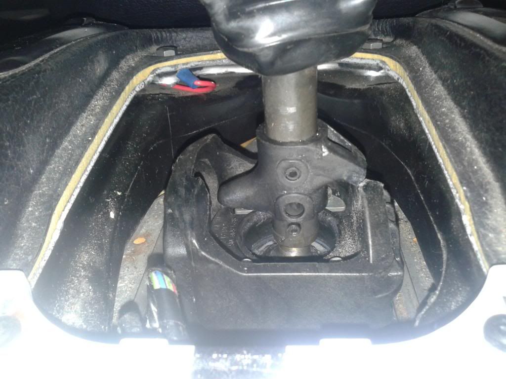

JA SITTE. Vitosvaihteen joutuu melko voimalla painamaan sisään.. eli keppi ei vapaa asennossa tahdo mennä oikealle. Oiskohan vikaa vaan vivustossa?
jama78
Viestit: 557
Liittynyt: 23 Elo 2007, 19:36
Viesti Kirjoittaja jama78 »
Tarkasta ne kaks pulttia millä se keppi systeemi kiinni laatikossa ja kato samalla se kepin ja tangon välinen tappi että kunnossa :peukku:
Viestit: 3228
Paikkakunta: 03

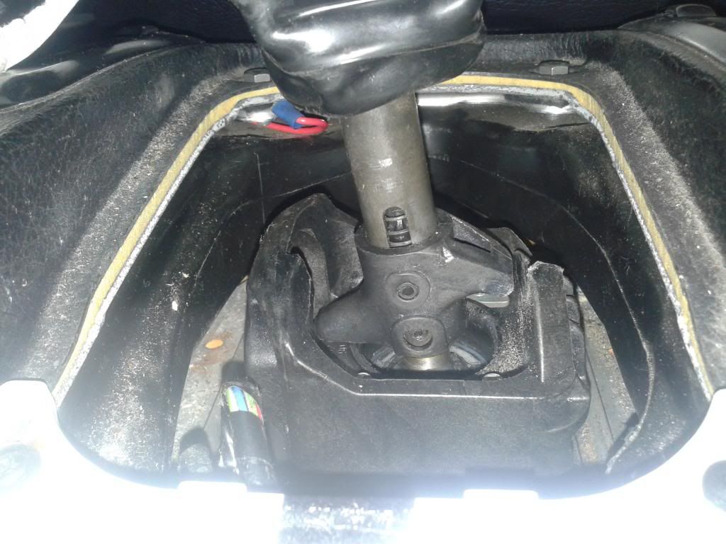

Pakkilukko siel kiukuttelee.. Ei ikäänkuin nouse tarpeeksi ylös. Onko tuolta joku osa kadonnu välistä vai hä :o
Alhaalla
Nostettuna

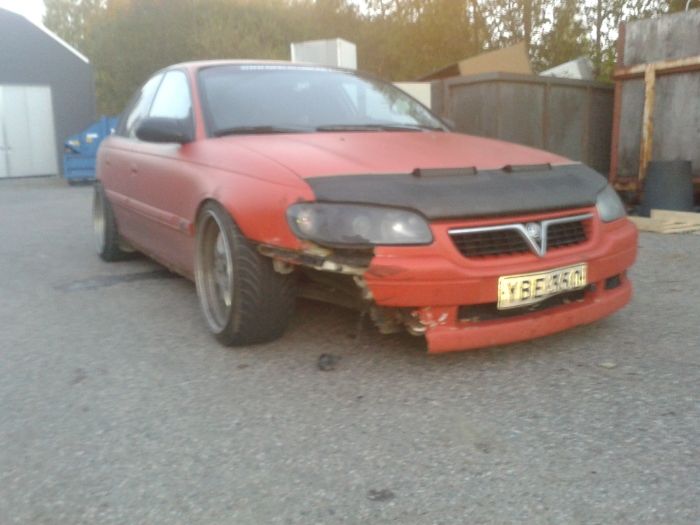

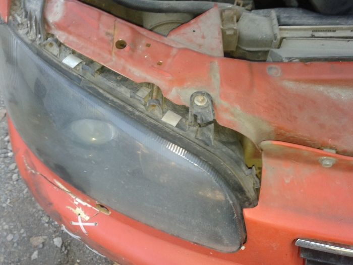

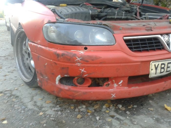

Ja homma eikun paranee.. Aamulla oli pieni este työmatkalla. Nostoauton renkaasta irronnut pinta :thumbsup:
Puskuri kahtia, sumari paskaks, lokarissa lommo, umpion kiinnikkeet poikki ja helma mettään.. Onneks maksaja odotti seuravalla pysäkillä muutaman muunkin törmännee kanssa :)
Tänään kävin jo vahinkotarkastajalle näyttämässä autoa ja tonni tulee korjausrahaa. Puskurin korjasin jo nippusiteillä :D Helman saa takaisin ja lokarista en välitä. Ainoa rahallinen meno tulee olemaan uudet etuvalot ja ne tuleekin tarpeeseen kun noi on jo ihan kivenhakkaamat :yes:
No ehkä pyöränkulmat käyn tarkistuttamassa jossain vaiheessa kun aika ryminä ja pomppaus kävi :D
