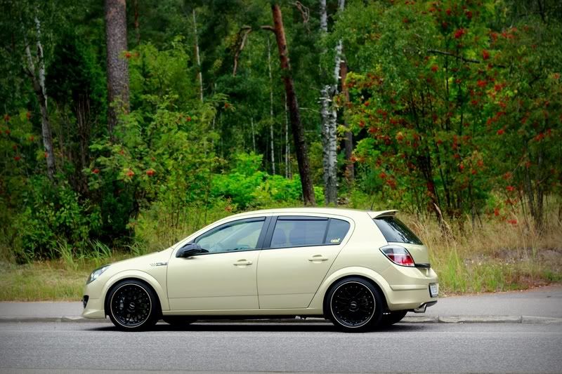

No niin, liikkuu tämäkin Astra taas pitkästä aikaa
Ja kiitti tipsistä, käytin käyttökatiskani tuolla myllytettävänä viime viikolla ja lopputulokseen olen erittäin tyytyväinen. Ei ollut ihan helpoin väri ja pinta-alaa(kin) oli reilusti.enne kirjoitti:Kuten G.T.S :kin, niin EHDOTTOMASTI suosittelen kyseistä paikkaa (AVIA Car Wash).
