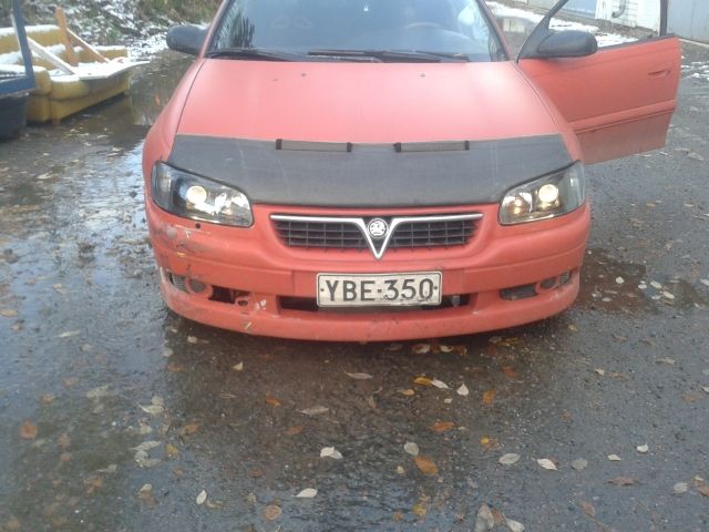

Jees.. Uudet vastaavat etuvalot tilattu. Kaikki 124€ toimitettuna..
Niihin vielä kunnon polttimot ni jos näkis tota pe**eläpi 54 tietä ajella työmatkoja.

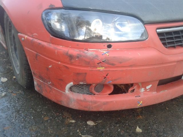

Nyt on etulamput vaihdeltu, eroa ku yöllä ja päivällä.. Tosin noi vanhat olikin jo 7vuotta ja 200tkm keulilla :D
Etupuskurin nipparitkin vaihdoin vähän pirteämmiksi :lollis:
Ja talvirenkaat heitin alle myös.. edessä vaan nyt väliaikaisesti pellit ku en oo saanu mitoihin tilattua uusia etukumeja :yawn:
Putkikin vuotaa joustosta niin että auto kuulostaa ihan traktorille :banghead:

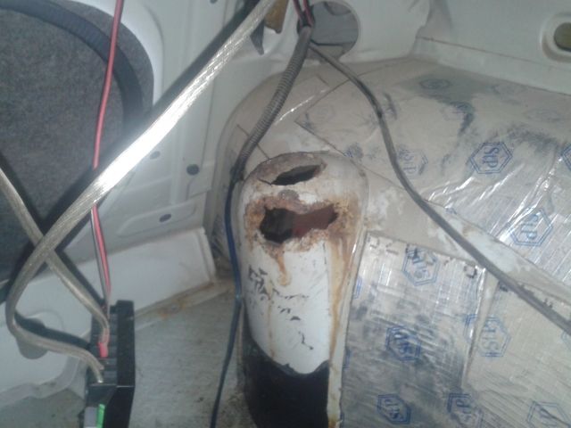

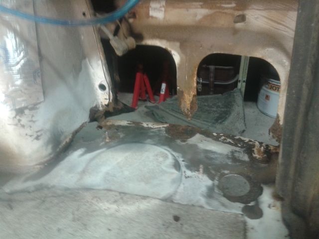

Pientä pintaruostetta kontissa :D Molemmat takaiskarit tuli tosiaan kolmen viikon sisään koteloista läpi :lollis:

onpa ilkeästi ruoste purassu :( pitäs melkein katsoa tuosta uudesta investoinnista onko siinä miten ruennu ruoste syömään :-?

erämies1989 kirjoitti:onpa ilkeästi ruoste purassu :( pitäs melkein katsoa tuosta uudesta investoinnista onko siinä miten ruennu ruoste syömään :-?
Näitä on paha ennustaa kun syöpyy kotelon puolelta massan alla huomaamatta..
Ja toi kotelon ja pohjan välinen sauma oli sen verran pelottavan näköinen, että taidan sen avata ens viikonloppuna..
näinhän se on..yllätyksiä tulee aina vastaan. ite en oo vielä uskaltanu vilkastakkaan mitä sieltä löytyy..
eikä oo niin suuri vitutuskaan kun ei näe heti kaikkia vaurioita..itse pitäisi rueta kaarista ottamaan TAAS ruosteita kiinni,ei vaan
tahdo kiinnostaa yhtään :no:

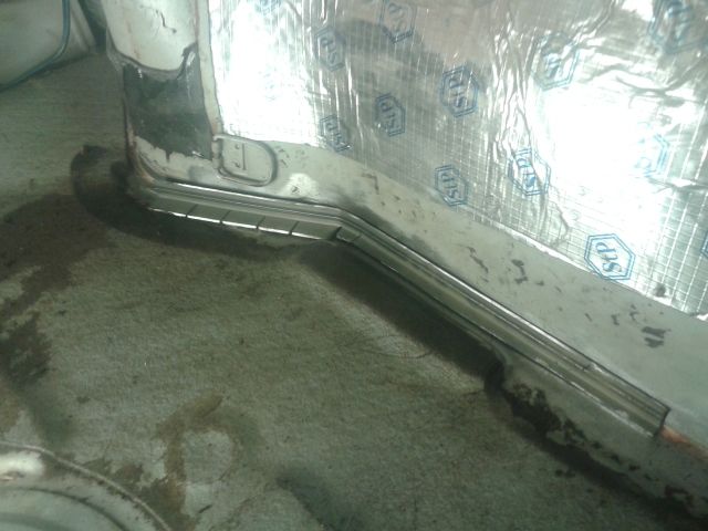

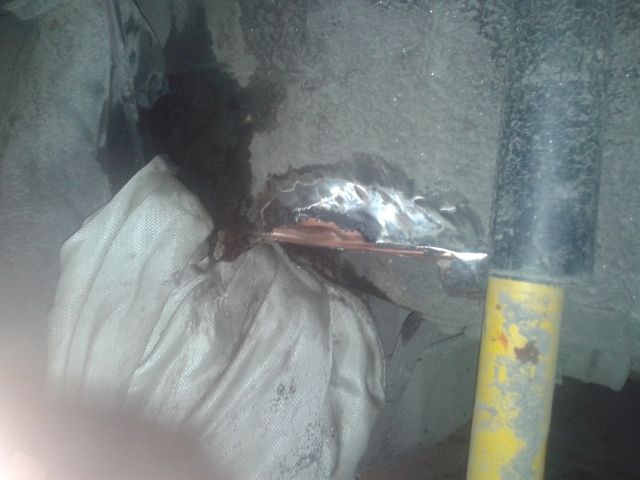

Saihan sinne pikkureiän kaivettua :D
Sisäpuolelle tein huonekaluputkesta kulmarautaa, jonka hitsuuttelin kiinni. Sinkkimaalit ja massat päälle ni kestää varmasti tän auton eliniän.
Ens vkonloppuna tarvis varmaan tälle takakulmalle tehdä jotain ettei kontti oo lunta täynnä talvella :D
Vetäisköhän vaan peltiä liimamassalla vai hitsaisko oikein :roll:
Pahimmat ruostekohdat tietty rälläköin kuitenkin pois..
