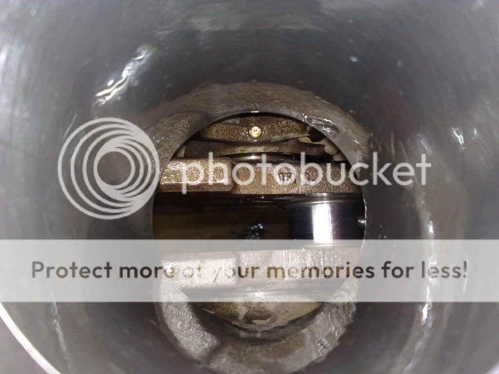

Soittelin äsken koneistamolle ja he eivät ole ennen sellaisia öljyruiskuja asennelleet. onko siihen olemassa joku kulma missä olis hyvä olla? jostain jäänyt takaraivoon 15ast kulma...
Tuosta kun katsoo niin näyttää ettei tuo kyllä keskellä mäntää osu...

Omaan taisi tulla 27 astetta ellen väärin muista. myös lada 1.6 16v koneessa on öljyruiskut mallia bemari, mutta pikkasen kookkaamat. Hinta tais olla alle 20e sarja.

^baxxter^ kirjoitti:Omaan taisi tulla 27 astetta ellen väärin muista. myös lada 1.6 16v koneessa on öljyruiskut mallia bemari, mutta pikkasen kookkaamat. Hinta tais olla alle 20e sarja.
:peukku: Tarviikin tiedustella noista ruiskuista huomenna kun vien kamat koneistamolle, olis noi reilu 4 kertaa halvemmat :D
