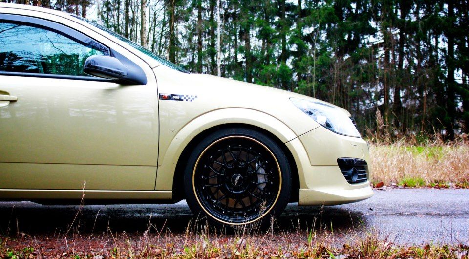

Peruutuskamera asenneltu, vanhat kalvot poistettu laseista, vanha vahvistin sekä vanteet myyty ja kesävanteet ostettu.
Parin vuoden mittainen syrjähyppy liian leveiden vanteiden ja liian pienten kumien joukkoon on päättynyt ja palataan takaisin ajettavampaan setuppiin.
Ostin takaisin Alphalta minun vanhat TD ProRace1.2 vanteet 17x8" koossa. Ovat kuin tehty tähän ja näyttävät juuri siltä miltä pitääkin. Olihan se muutenkin aika helppo hankinta, kun ne vanteet on koko ajan ollut minun omassa varastossa
http://funccrew.kuvat.fi

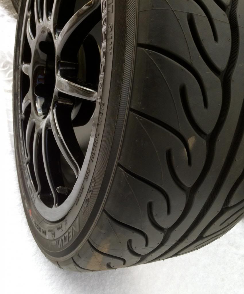

Vanteille lähti tänään tulemaan täytettä ja malliksi valikoitui Yokohama Advan Neova AD08, 225/45R17 koossa.
p.s. Myynnissä olisi siis lehes uudet 18" renkaat (katso myynti palsta) ja lisäksi minun viime kesän kesärenkaat ja vanteetkin on myynnissä (650e).

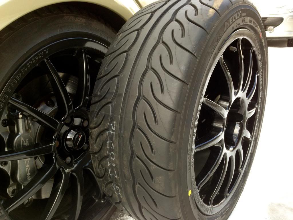

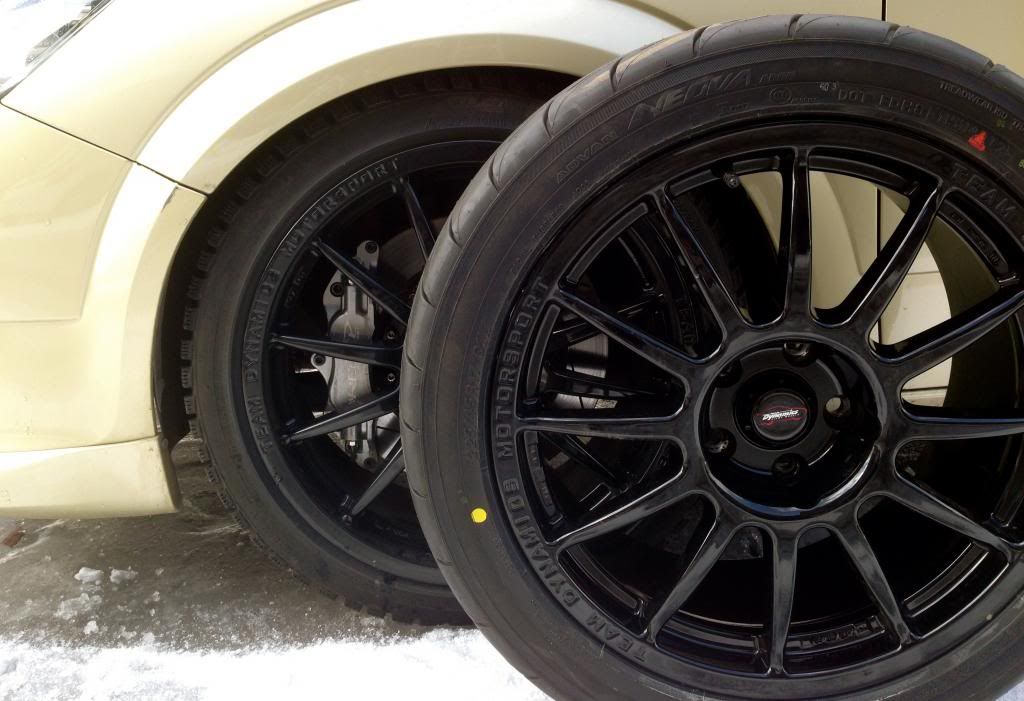

Renkaat ja vanteet on kaikki nyt myyty ja omatkin vanteet on saapuneet ja vanteille pyöräytetty.
Ihme kyselyä, että onko nämä jotku ratarenkaat?
Ei todellakaan, perus katurenkaat.
Yokohama Advan Neova AD08 225/45R17
Siinä taustalla vanhat ja edessä kesän uudet.
Ei ole tulossa siis mitään kovinkaan suurta muutosta ulkonäön suhteen. Mitä nyt kesäksi hieman pienempää (ja leveämpää) vannetta ja paksumpaa kumia
Aika erillaiset muodoltaan muuten nuo 17" vanteet verrattuna noihin alla oleviin 18" verrattuna. Puolat tulee huomattavasti ulommas ja muutenkin rengas tulee olemaan jo ilman spacereitakin selkeesti enemmän kaarella
Hitto kun en itse muista mitkä nuo ET luvut oli

enne kirjoitti:Renkaat ja vanteet on kaikki nyt myyty ja omatkin vanteet on saapuneet ja vanteille pyöräytetty.
Siis nuohan on nimenomaan Trackday tyres kategoriaan luokitellut renkaat. Eli katu / rata kumi kyseessä.
