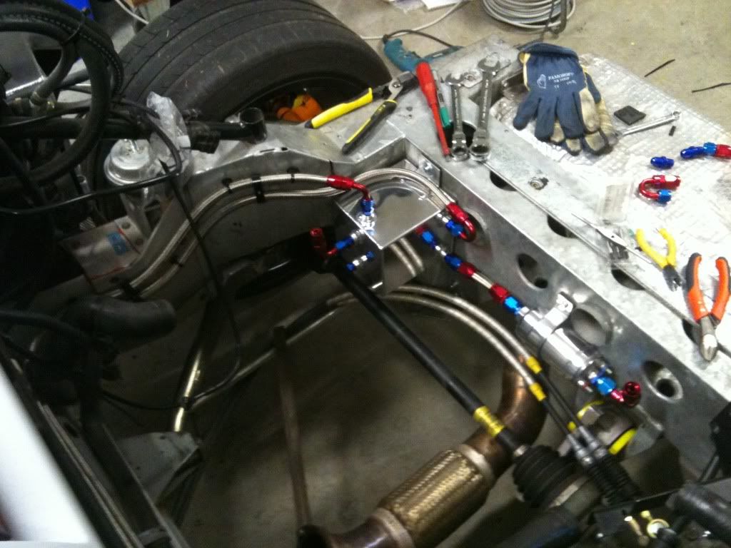

Aloittelin värkkäilemään bensalinjoja ja heti kärkeen hokasin, että Björkiltä olivat lähettäneet pari AN10 liitintä, vaikka piti olla kaseja
Huomenna pitänee soitella sinne ja sopia vaihdoista.
Vanhat bensalinjat kuitenkin purin pois ja pähkäilin mitä kautta uudet vedetään. Suutintukkiin pitää tehä pikku modausta, että nuo uudet letkut saa siihen kiinni. Ei löydy soppelia adapteria AN/ ooppeli, joten tukkiin tarttee tehä kierre semmoselle nousulle, että adapteri löytyy.

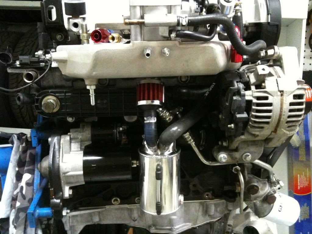

Huohotinpöntölle tein kiinnitys tsydeemin ja jotakuinkin kuvan osoittamalla tavalla se tulee olemaan.

Suutintukkia tuli muokattua siten, että porasin niissä olevia tulo- ja paluuliittimen pesiä väljemmäksi ja tein niihin M12X1.5 kierteen. Tuolle kierteelle saa adapterit suoraan sekä tuloliittimen AN8:lle että lähdön AN6:lle.
Soittelin Björk motorsportille ja sieltä lähti heti oikeat palaset tulemaan. Hyvä palvelu ja pikku moka lähetyksessä kuittaantui nätisti.
Bensalinjoja virittelin sitten vähän kokeeksi paikoilleen.
Saattavat jopa mahtua
