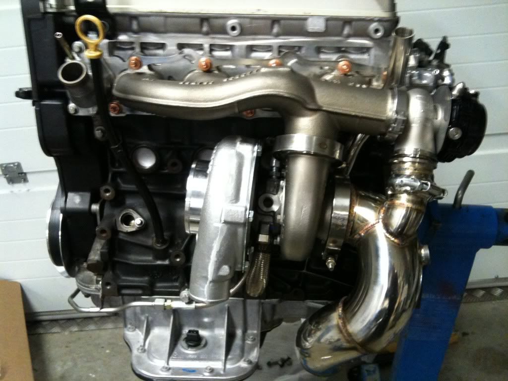

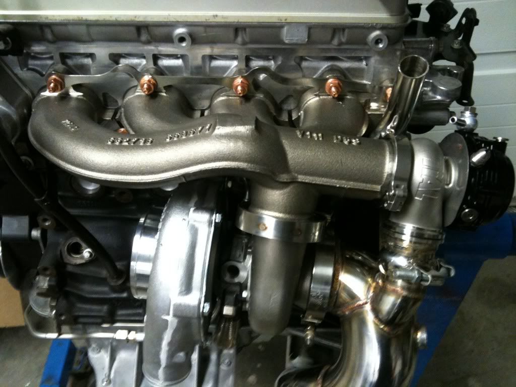

Re: Speedster 2,0 Turbo, "Rattikelkka" Klasenin settiä
Hienoa! Kätevää että noin paljon v-pantoja, helpottaa kummasti kiinnitystä. Onhan nuo myös hienon näköiset.
Minkäsortin mutka tuohon turbon ja öljytikun väliin sopii?
^ No ei minkään. Tikku on jo väännetty toiseen asentoon. Vesikierron letkut teetetty paikallisessa traktorihuollossa (ei Volvo huolto). Kompressorin kuoriin porattu parit pakolliset reiät hukkiksen sähköistä ohjausventtiiliä varten. Taas piti hakea uusi kierretappi, nyt alkaa olla kaikki kasin kierteennousut mitä on ikinä keksitty

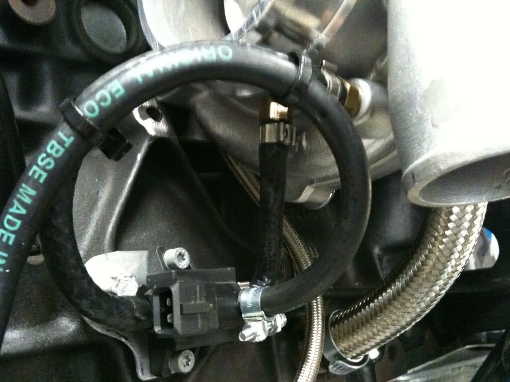

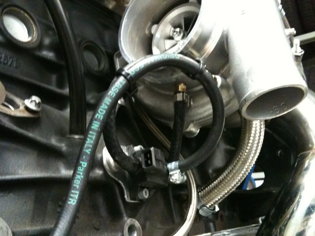

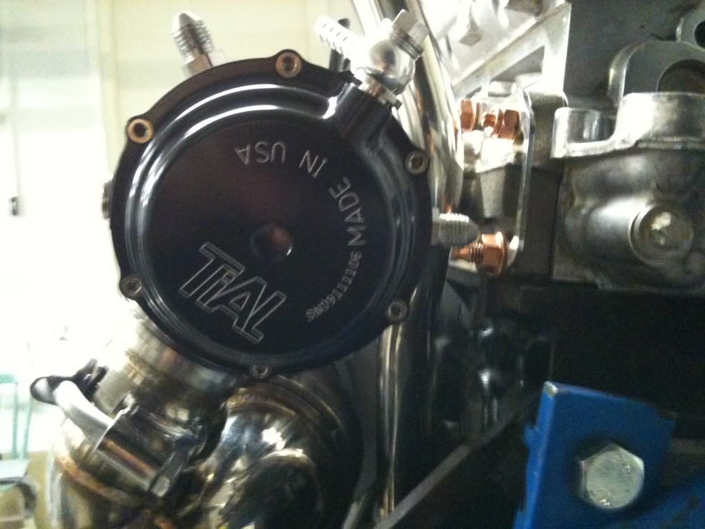

Juu, uutena kiiltelee. Kuhan pysysivätki siisteinä.
Tommonen toteutus oli tuo hukkiksen ohjaus. Sähköpiuha vielä puuttuu.
Yksi nippa piti porata ahto ja imupuolelle kompressoripesää. Kolmas letku tuosta ohjainventtiilistä menee sitte sinne TiALille.
Hukkaportin haistelu letku kannattaisi ottaa coolerin jälkeen
Ja perustelut tälle, sama paine siellä on kun tuolla kompressorillakin. Miksi alkuperäisessä ahtimessa se paine haistellaan suoraan ahtimelta? Tuskin syynä on 60cm säästö letkukuluissamadi kirjoitti:Hukkaportin haistelu letku kannattaisi ottaa coolerin jälkeen
Ei ole,paine on isompi ennen cooleria kuin sen jälkeen,ei paljon mutta on kuitenkin.lowcali kirjoitti:Ja perustelut tälle, sama paine siellä on kun tuolla kompressorillakin.madi kirjoitti:Hukkaportin haistelu letku kannattaisi ottaa coolerin jälkeen
Tuo Pierburgin venttiili, joka tuota hukkista nyt ruokkii, on ohjattu tuolla vakio ECU:lla, joten kaippa se on otettu siinä ECU:n ohjelmassa huomioon. Samalla lailla tuo ohjauspaine oli varastettu tuossa K04S ahtimessakin suoraan siitä kompressoripesän kylestä ja toisesta päästä letku hukkiksen kellolle. Kolmas letku tuosta tulee "vapaaseen" ilmanpaineeseen ( lienee alipaineen puolella, kun turbo kunnolla imee ilmaa sisään) eli tuohon turbon imupuolelle samalla lailla kun alkuperäisessä kytkennässä.
Tilanne olisi käsittääkseni toinen, jos tuossa käytettäisiin manuaalista tai jotakin toista boost controlleria. Korjatkaa ihmeessä, jos olen väärässä.
