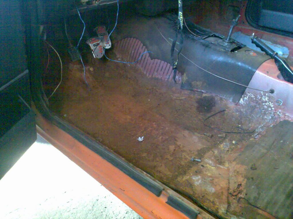

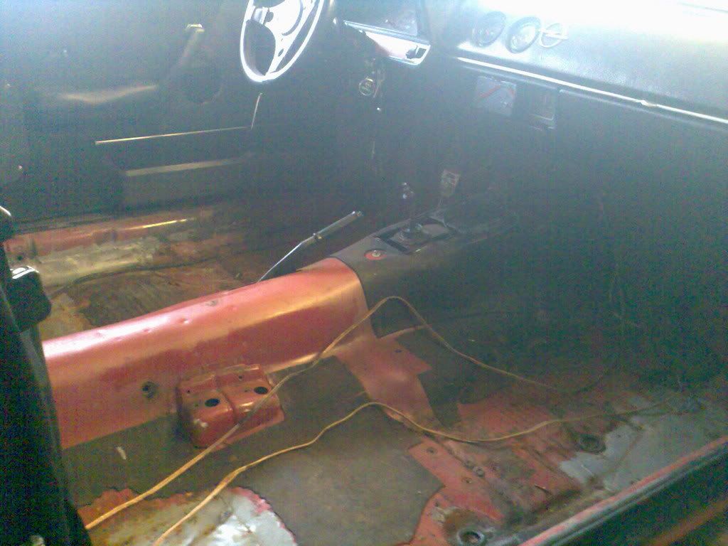

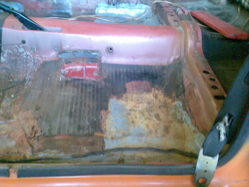

Oihan se tuo pohja ja kaaret aika lahot...
yäk

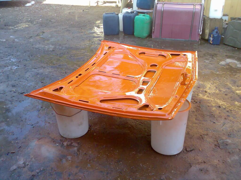

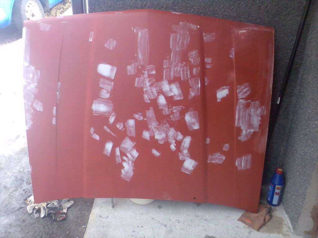

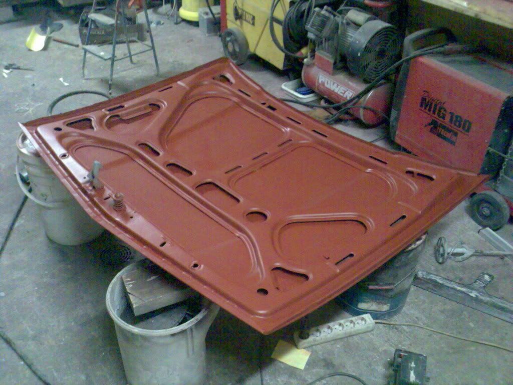

Joo tuli tuossa yks viikonloppu kaverin kaa puhallettua tuo konepelti kun se oli yltäpäältä ruosteessa ja pintapuolellakin oli pikku pakkeli halkeama. Meni vähän pitempään kittaillessa ja hiomisessa mut nyt sen pitäs alkaa olla jo sinneppäin...
sinkittiin se myös ni luulis jonku aikaa olevan ruostumata :)
pohjamaalissa...

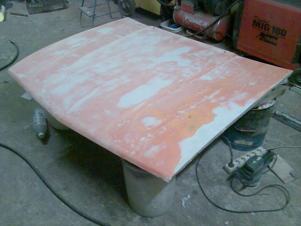

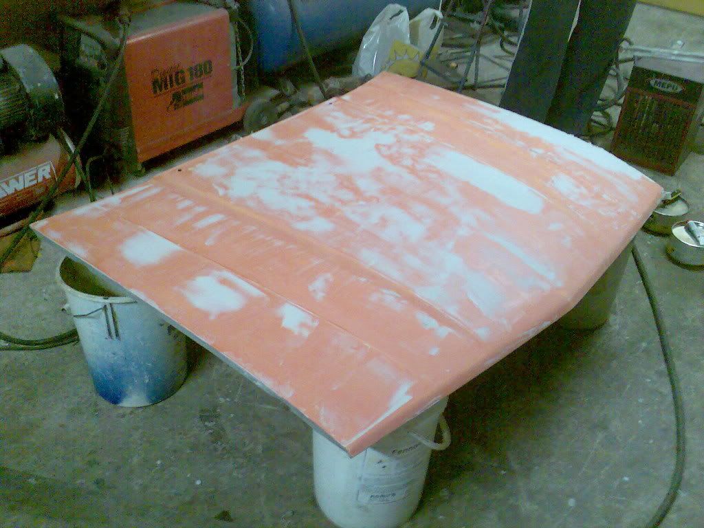

No eihän siitä heti tasanen tullu..., ei muuta kun kittipurkki auki heh
Vihdoin sai jo vähän maaaalata...

on muuten nitrokitti hyvää ainesta täyttämään kaikki pienet kolot ja naarmut mihin ei normaalipakkeli taho jäädä.uskomatonta ainetta..myydään semmosis pienispurkiis.ton pohjamaalin väristä suurinpiirtein eikä tartte erillistä kovettajaa.mut projekti näyttää hyvältä..bascona kuume nousee aina ku näkee näitä. :D

astramaani kirjoitti:on muuten nitrokitti hyvää ainesta täyttämään kaikki pienet kolot ja naarmut mihin ei normaalipakkeli taho jäädä.uskomatonta ainetta..myydään semmosis pienispurkiis.ton pohjamaalin väristä suurinpiirtein eikä tartte erillistä kovettajaa.mut projekti näyttää hyvältä..bascona kuume nousee aina ku näkee näitä. :D
No enpä oo kyllä mokomasta aineesta ennen kuullut
Mutta tulipahan lisää sivistystä ja voihan tuota kokeilla...

Mä oon kuullu, mutta vielä on jäänyt kokeilematta. Vähän vieroksuttaa kun ei ole 2-komponenttista mutta toisaalta koko aineen idea menis vähän hukkaan jos se olis 2k...

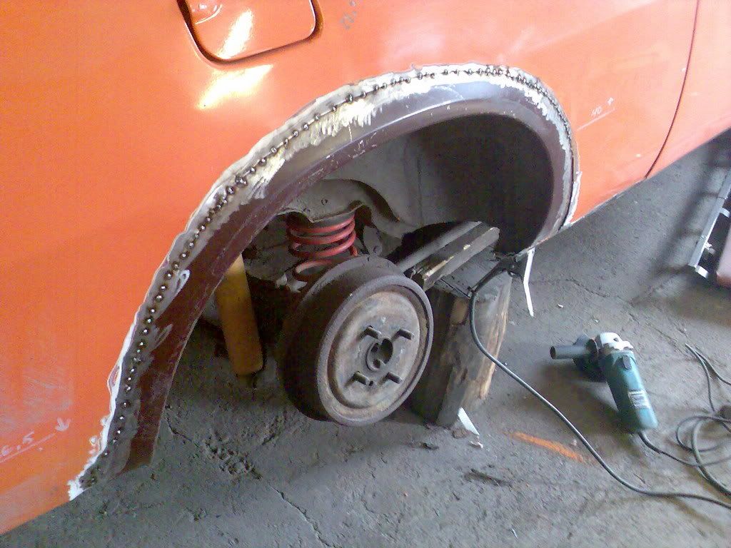

mölli kirjoitti:tere aika hyvin oot saannu autoa kasailtua
jokos oot vaihtan ne siiven kaaret mitkä annoin?
hitto et harmittaa ko en saanu niit rahoi kasaa siihen autoon..
morjesta
Joo kyllä ne tuossa vaiheltiin, pohjat vaan on tekemättä...

Ministeri kirjoitti:morjesta
voishan tuosta melkein pari kuvaaki kyllä pistää...
(Kuva)
(Kuva)
Tuttua puuhaa ;) vrt. http://www.fuusio.net/simo/ascona/files/rustwork11.jpg
